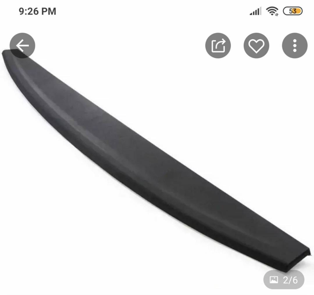

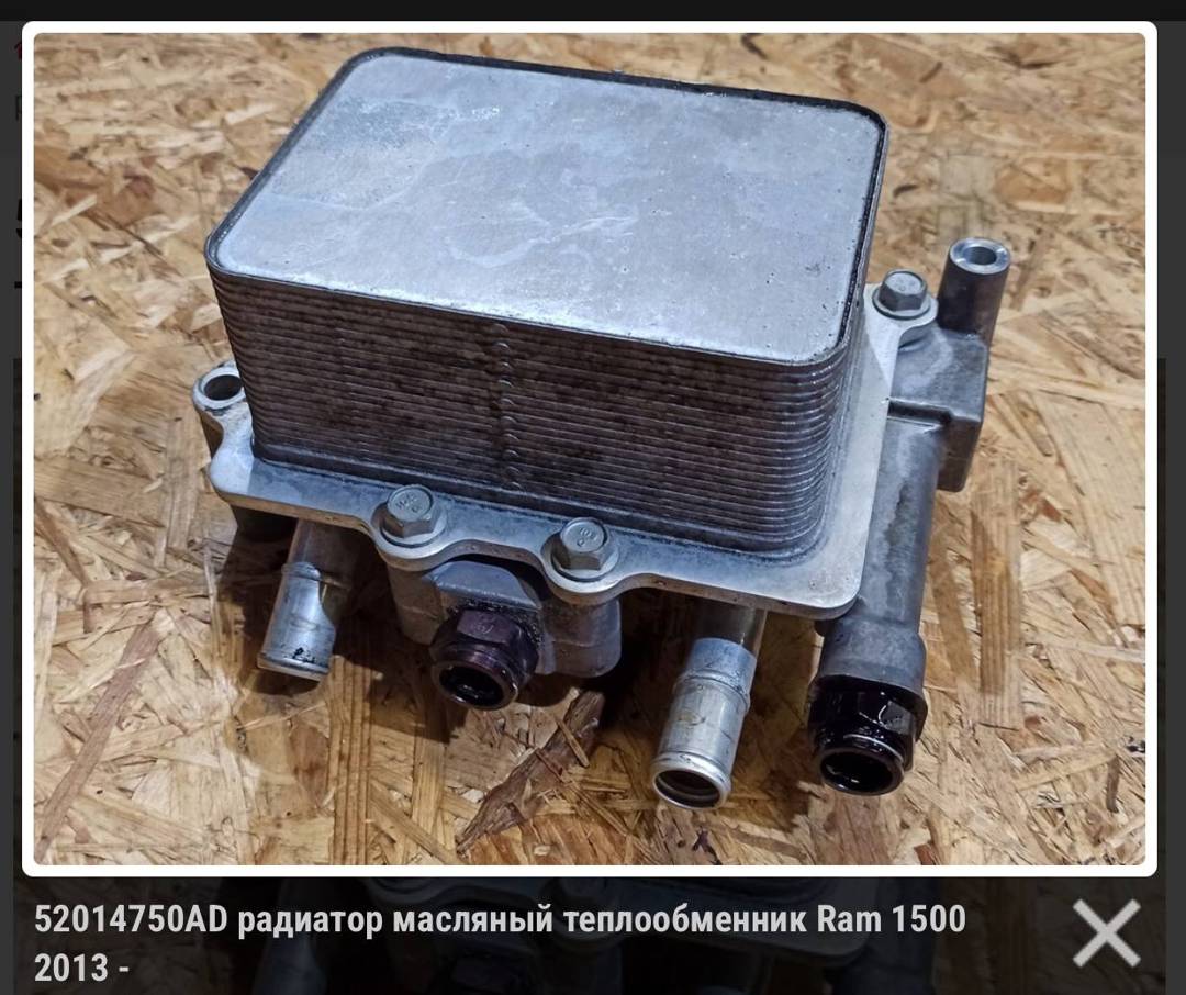

У кого такая накладка лишняя есть? Китайцы не хотят 1 шт продать PiDori😂

Mi6ka У кого такая накладка лишняя есть? Китайцы не хотят 1 шт продать PiDori😂А есть ссылка на весь комплект?
Это же отдельная запчасть
Mi6ka Это же отдельная запчастьНеправильно прочитал. Они оптом продают?
Да, они мин 10 шт барыжат
А мне 1 нужна
С Америки тащить не релаьно
Mi6ka Да, они мин 10 шт барыжатВот черти
Mi6ka С Америки тащить не релаьнопочему?
Сломают ее 3 раза
И будет у меня 3 штуки
А если из Москвы отправить, думаешь не сломают? )
Могут, я сейчас в личку напишу
Mi6ka У кого такая накладка лишняя есть? Китайцы не хотят 1 шт продать PiDori😂У меня чуть потрёпанная есть
