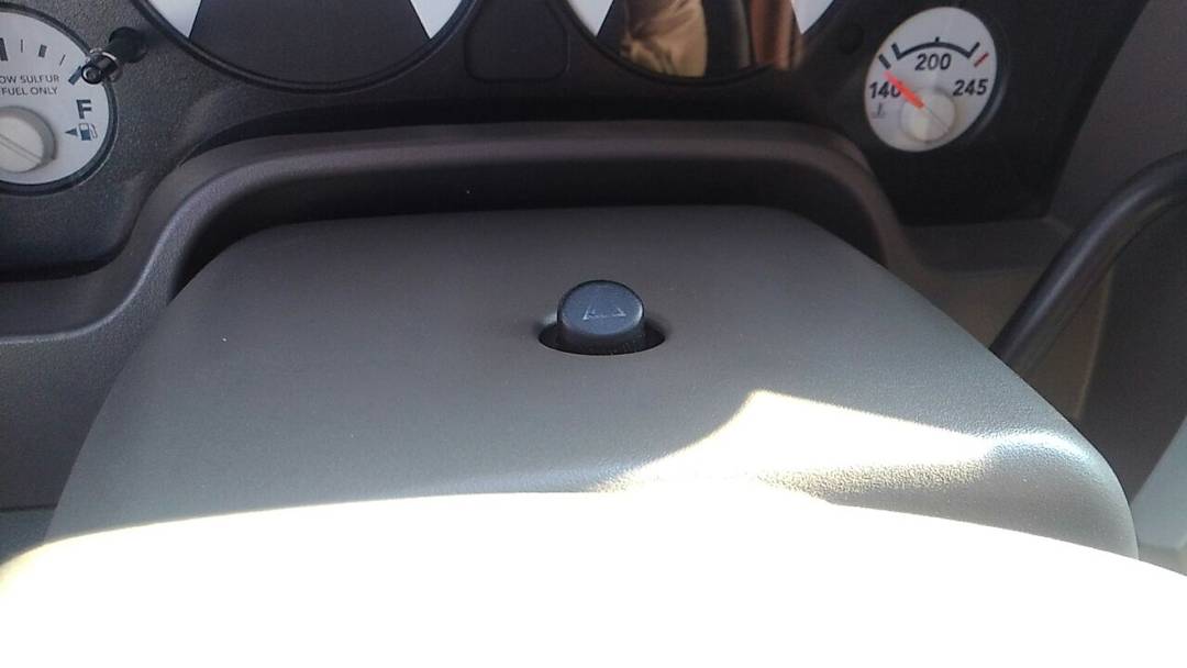

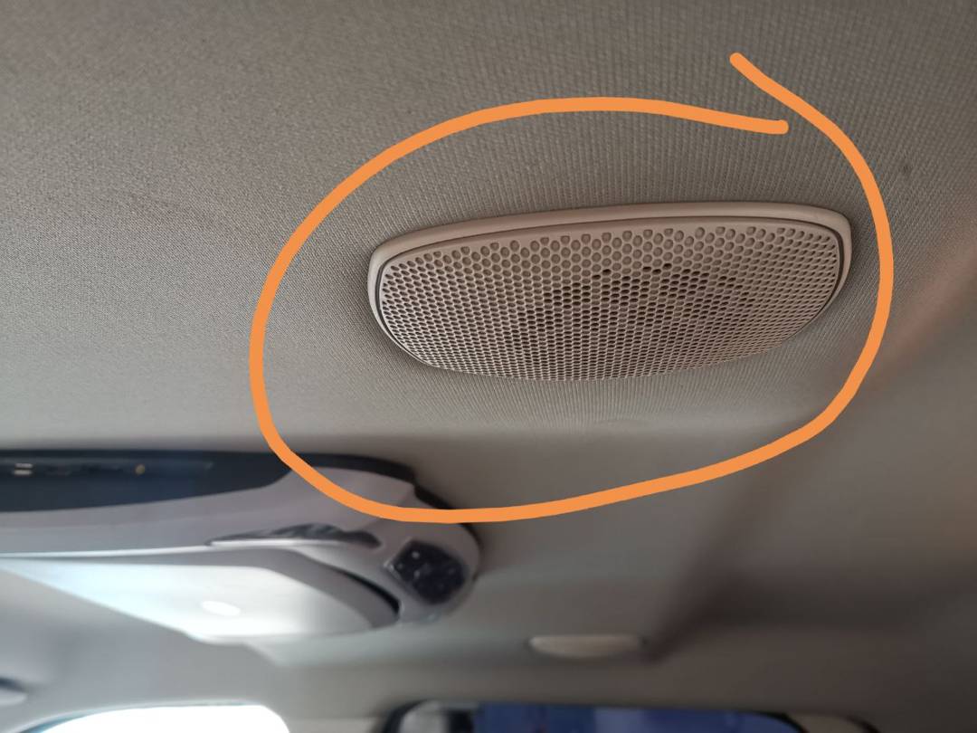

Привет, как снять эту хрень? Динамик внутри хрипит, гад, хочу его отключить совсем

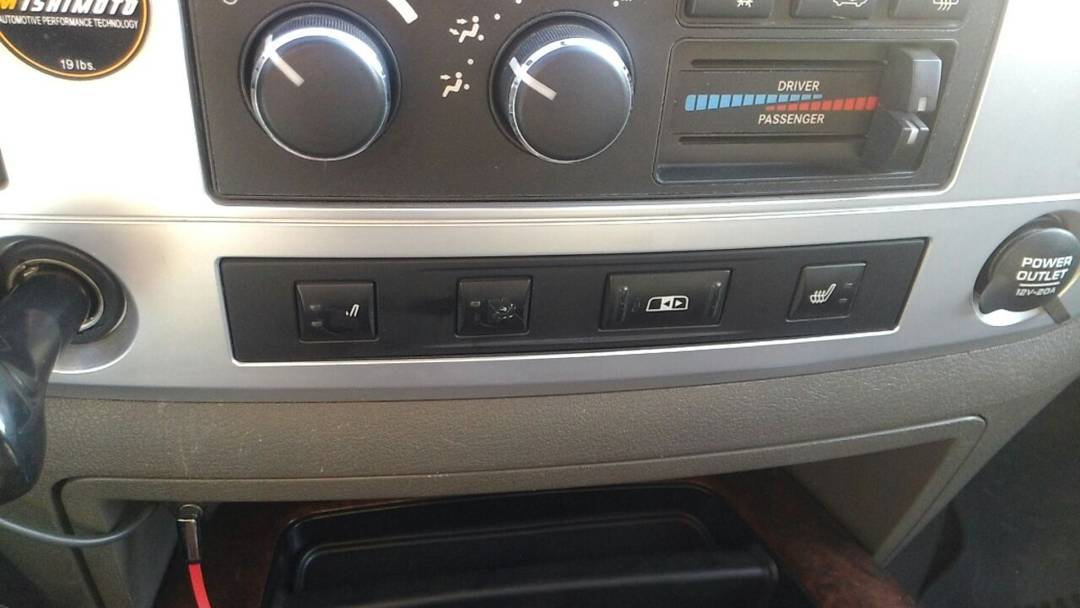

Но кнопки уже начали облазить и сейчас вот так печально
Думаю надо на перекраску отдавать, наклеек не нашел. Покрасить по идее лучше будет
Евгений Троицкий Привет, как снять эту хрень? Динамик внутри хрипит, гад, хочу его отключить совсем
У меня таких нету... тут два варианта, или они держаться на защелках (можно сразу выковырять, но только не отверкой, заусенцы будут) или прикручены изнутри, тогда снимать обшивку потолка
Пластиковой картой по контуру нащупай сначала фиксаторы эти. Потом медленно тянуть вниз с одной стороны. Сломать их тяжело будет, а вот посадочное повредить легко.
