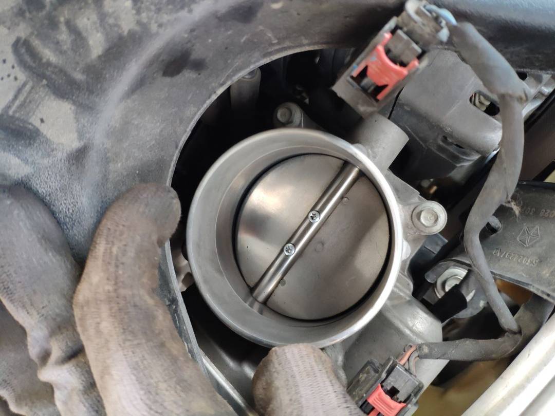

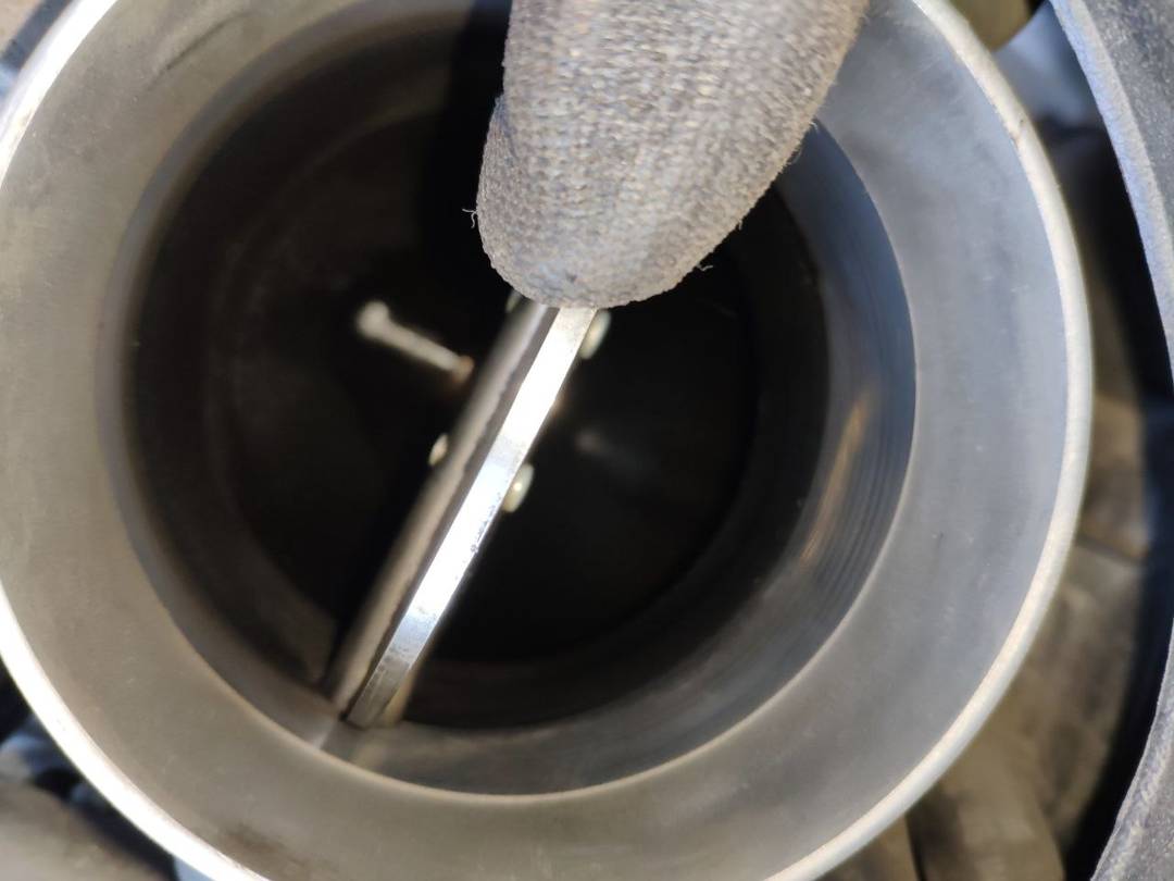

Тоже думаю профилактикой решится. Свечи, дроссель помыть и можно форсунки
Грязный

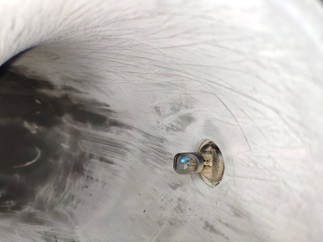

как мне объясняли, датчик воздуха моется спец спреем для ДМРВ, а еще 2 датчика обычным карбклинером
Это датчик температуры
Хоть из под крана мой
Это не дмрв
так, погоди, дмрв это не датчик во впускной гофре?
Датчик температуры
а дмрв где тогда?
Нету
да блин, как так то
ну или блин просто этот датчик моется тем спец спреем, не?
Дмрв спецспреем. Но у нас его нет
Этот карбклинером можно
Ого вот оно что, я думал это маф
Вот Дима написал у нас два датчика температуры и абсолютного давления
а мап сенсор и maf одно и тоже?)
MAF = ДМРВ
