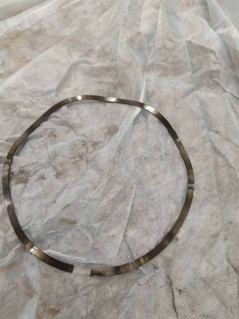

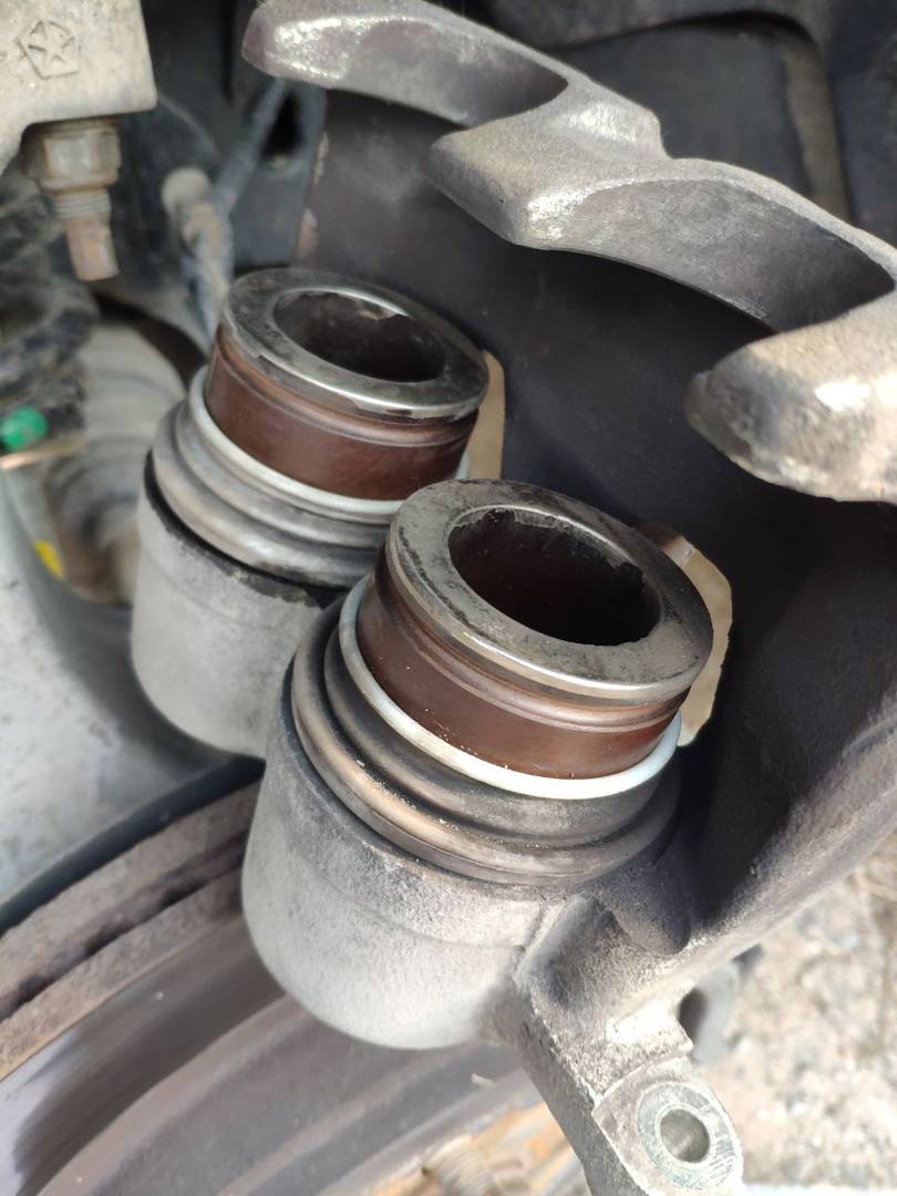

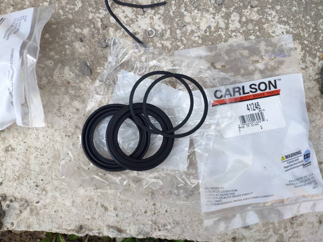

Решил суппорта обслужить, резинки на поршнях прорваны (( чёт говорят какие то керамические поршня у нас?
Не металлические, поэтому не ржавеют и не закисают. Только пыльник с металлическим кольцом и его чаще всего раздувает
Ок Сейчас буду смотреть что там))
Просто тут кто-то ковырялся
А у меня донор от тахи
может что-то яснее станет

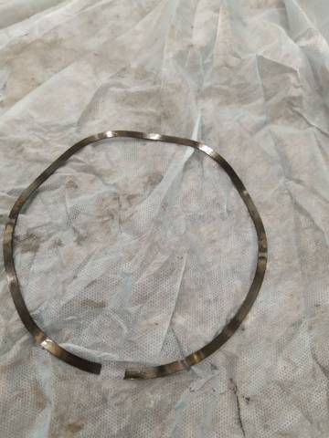

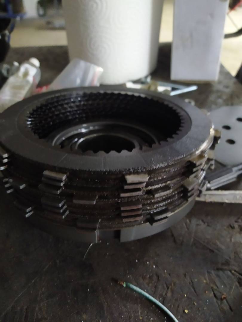

А кто нибудь знает как кольца должны стоять
2/3/1/3 я имею ввиду по этим выступам
Спасибо
Так должно быть?
Пока не пойму
Это от тахи
Там немного устройство другое, щас опять разобрал все, нет там раза под пружину

Ещё вопрос поршня смазывать надо как обычно
Я мазал силиконом для тормозных систем, на всякий случай
У меня тойта смазка есть, розовая думал ей смазать все
