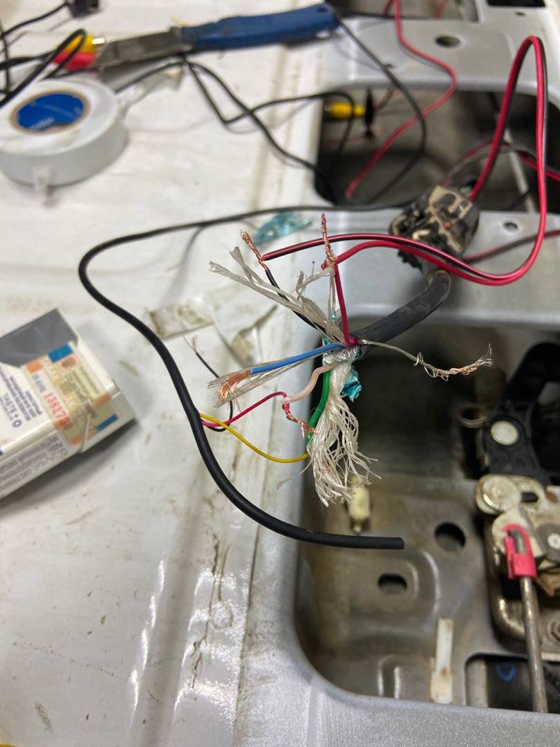

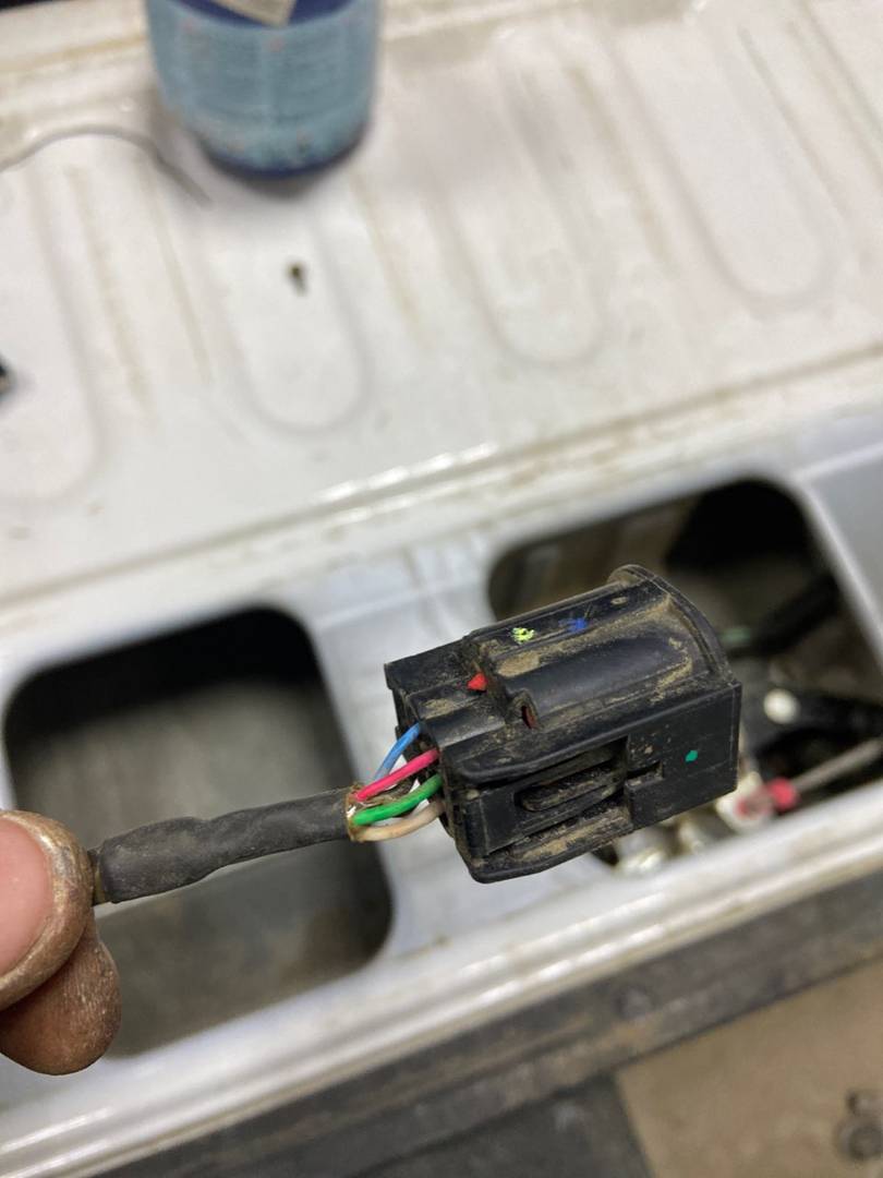

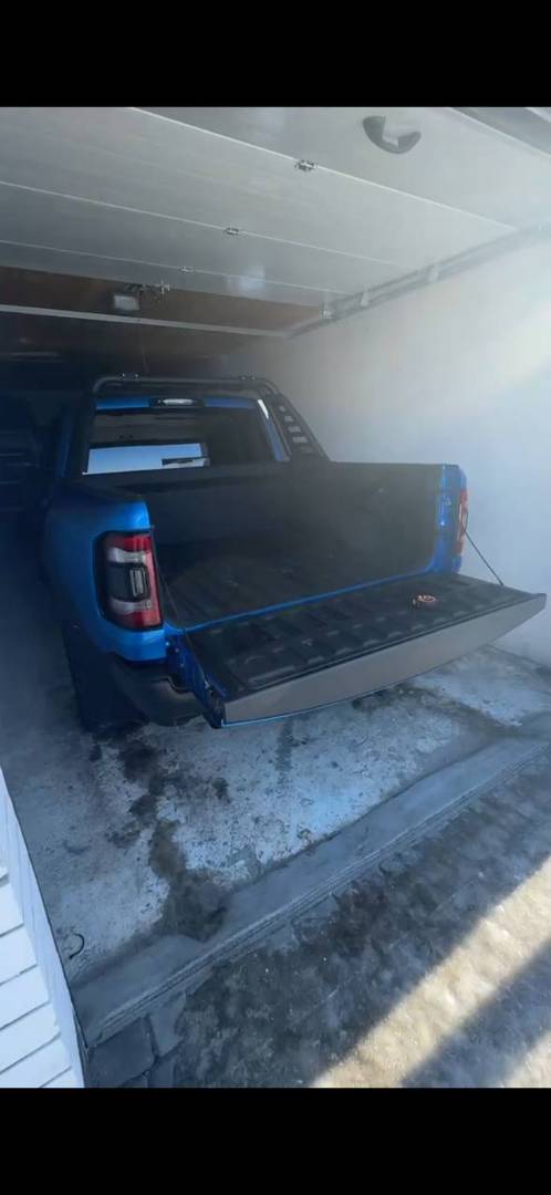

Кто-то помню про электрический замок на борт спрашивал, он привязывается к общей схеме. На прошлом делал, работ на полчаса, очень удобно и собираюсь опять ставить
ВC Василий Cadlpazzo 24 марта 2020, 15:00
В борту есть дырочка сзади заводская, с резинкой, туда провод, потом через борт к кузову, в него заводишь и на провода дверей накидываешь

Задний замок параллелил с водительской дверью, подсоединял под капотом в жгуте от основного блока предов с левой стороны. Чтобы вспомнить куда именно подключать мне надо дождаться выходных, не раньше. Если кому надо, то пишите и напоминайте
