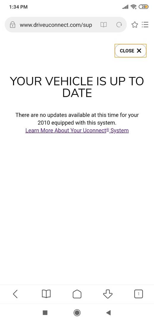

Всем привет! Вот чел показывает как обновить.
На мое старое ведро обновлений нету😡
Я смотрел этот видос. Сайт тупо не открывается
Походу, для России закрыли. Канада, Гейропа.. Все закрыто
Надо попробовать и через фрешку, кстатм
У меня открылся
Но пишет старое авто
Где то архив надо найти
На сайте есть тема. Почитаю
Для России закрыли
О, кстати! А давай я тебе VIN скину, а ты софтинку качнешь ? 😁
Послежу)))
Так через прокси можно попробовать, какой-нибудь американский
Кстати, точно. Я чет про проксю и забыл…

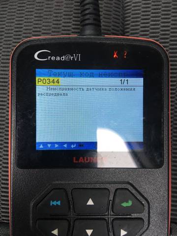

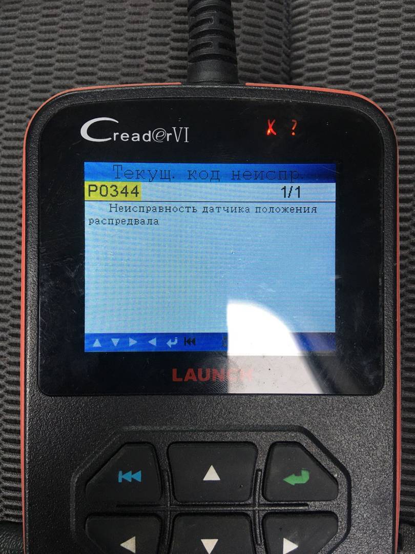

Прочитал ошибку. Дай бог датчик или просто грязь в разъёме?
Датчик сдох. Если с проводкой проблем, то там либо повышенное либо пониженное напряжение
Она кстати на ходу пропала и через пол часа опять вылезла
Скорее всего внутри датчика проблемы. Купи новый и поставь или с работающей машины подмени на время, но если ошибка плавающая - лучше поменять на новый и не париться
А как узнать в какой голове и сколько он примерно стоит?
К клубному поставщику или в каталогах инторнета
А расположение по коду известно или он один на обе головы?
На хеми 1 коленвал и 1 распредвал. (если не прав не пинайте сильно!)
Прав
Датчик стоит на лобовине, в развале
Позиция 1
2011 год
Слава богу не дорого, я уж думал 5000+
Спасибо, займусь покупкой после праздников
05149054AC его номер, верно?
