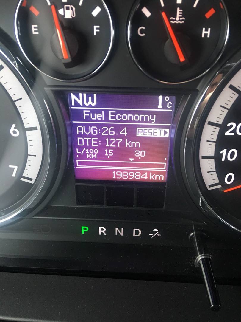

RB Roman Biriukov 5 марта 2020, 13:58
Alex Вложение
интересно. у меня по «чекам» получается на 80 литров 92 бензина машина проезжает гдето 400 км.
RB Roman Biriukov 5 марта 2020, 13:59
надо будет снять логи на обычном маршруте поизучать.

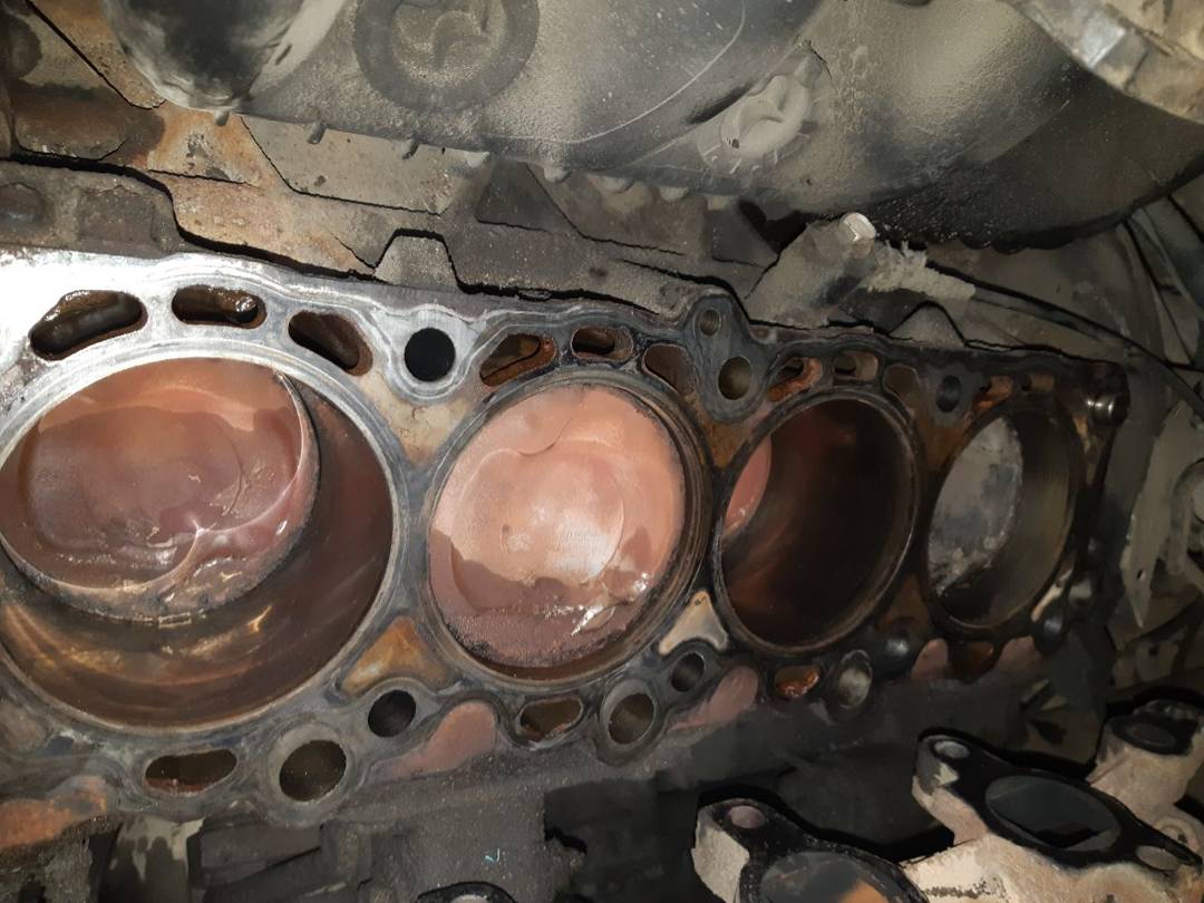

Всем добрый день. Поменял головку блока двигателя. На снятой клапана ушли в седла миллиметра на полтора во внутрь. Три клапана и три седла. Нагар на клапанах, камере с6орания и поршнях бледно оранжевого цвета, да и не нагар, а пыль какая-то
Покупал контрактный с щаявленым в сотку, на вид было похоже на правду
Вот что с гбо? Настроино ровно. Могут ли так форсунки по отдельности дурить
Один спец сказал, что могли не доливать под нагрузкой, но как их проверить. Стенды может есть какие
А Анатолич 5 марта 2020, 14:22
У ГБОшников точно. Я на Патруле настраивал у них на стенде
А Анатолич 5 марта 2020, 14:29
Это частая проблема. Форсунки ГБОшные требует калибровки каждые 30-40 тысяч
Мои не требуют. Работают всреднем 100т.км. регулировки не предусмотрены
