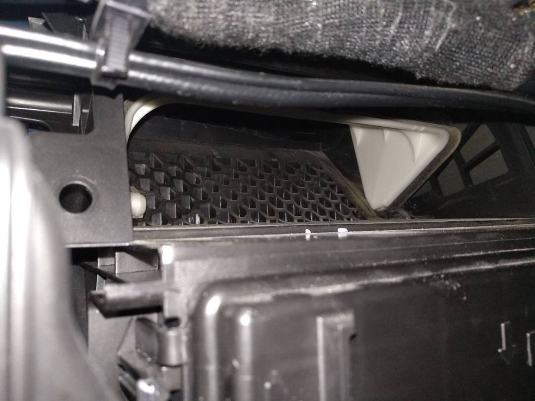

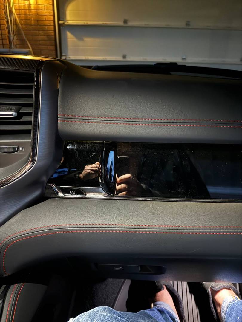

Да как-то кажется, что воздух задувается в забардачковое пространство. И часть какая-то идёт в фильтр, а остальное раздувается внутри торпедо...

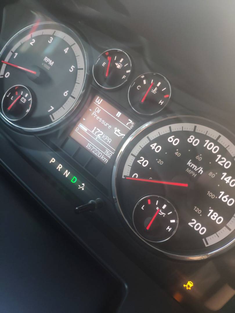

Так он стоит припаркованный и педальку тормоза держит
То есть на столько не отклоняется как на электроном?
А Анатолич 4 марта 2020, 15:20
Стрелка примерно по центру и стоит на холостых
АР Александр Рэм Нижний Новгород 4 марта 2020, 15:29
Mi6ka Тут сверху воздуховода не хватает
Там сверху должна опускаться и подниматься некая гофра - у тебя на крутилках есть положение циркуляция воздуха из салона, это обычно пользуются зимой для быстрого прогрева салона. Вот именно в этом положении сверху эта гофра уезжает и получается как бы дыра с салоном. В остальных режимах эта гофра соединяется с корпусом и воздух забирается уже с улицы из под лобового.
