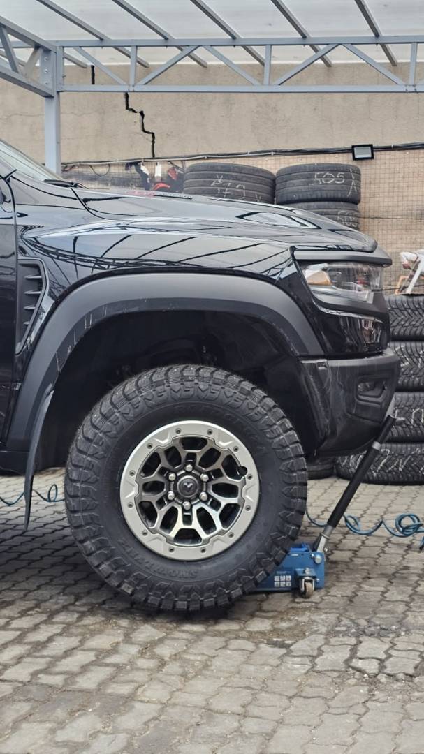

Не одел колёса 😞 нужны другие гайки.
О как
Это ты про фото? )
Ты про форму конус или сфера или?
Под узкие шахты
Родные не залезли, у них юбка у основания большая
Уазовские подходят :)
Серьезно?
Шаг резьбы подходит?
А то я уже переживал, что придется заказывать гайки.

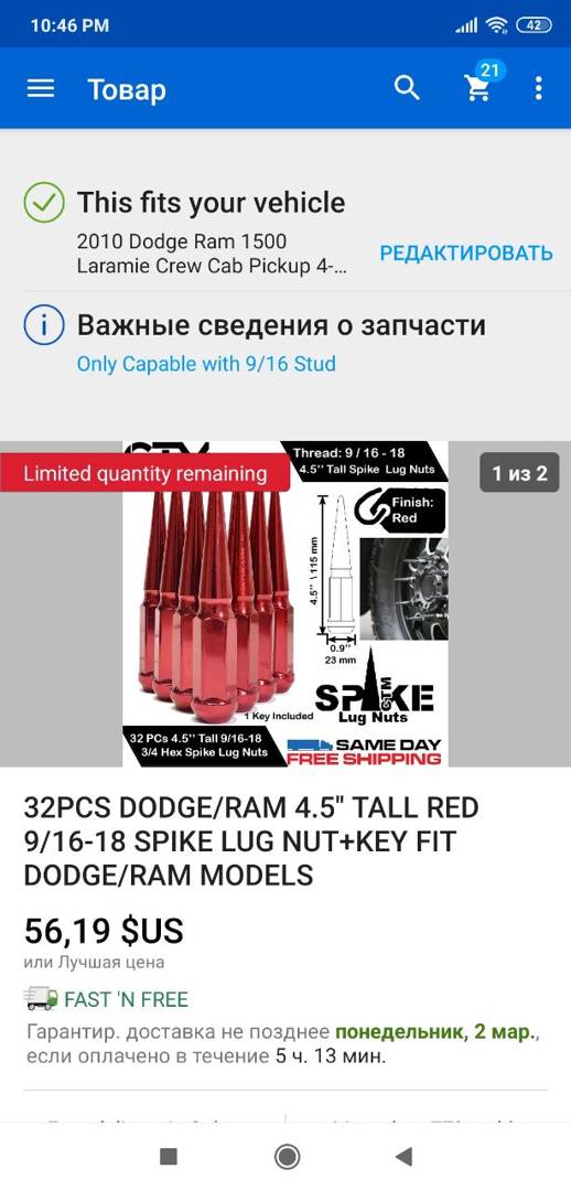

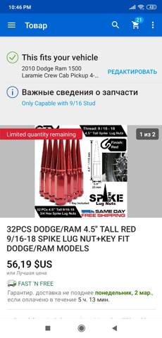

Машина какого года ?
2010
Если дорест то не подойдет. Там дюймовая
У тебя 9/16.
Редкие очень гайки

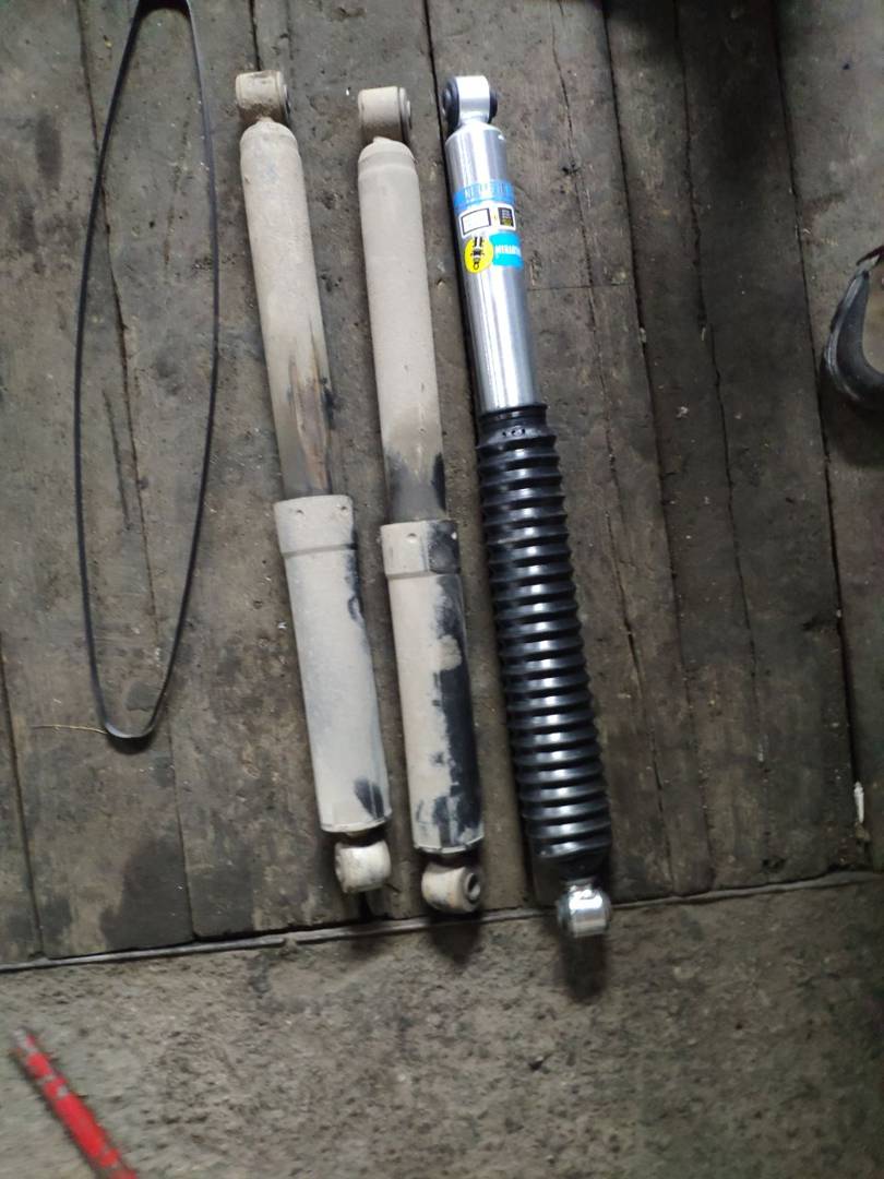

Один амортизатор уже потел, вовремя поменял ))
