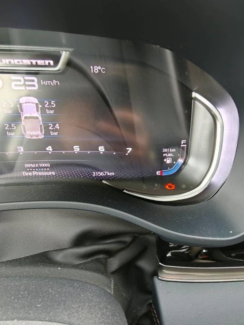

Из-за чего мог чек вылезти? С места разогнался и после вылез, и справа значок антизаноса появился
Понял, потому что расход меньше 15 показало, завтра будем смотреть
может не включаться т.к. мдс сломалось или на чеке он работает но не отображает включение?
АР Александр Рэм Нижний Новгород 22 февраля 2020, 01:24
Анти занос и чек не совместимы никак. Считывай ошибку

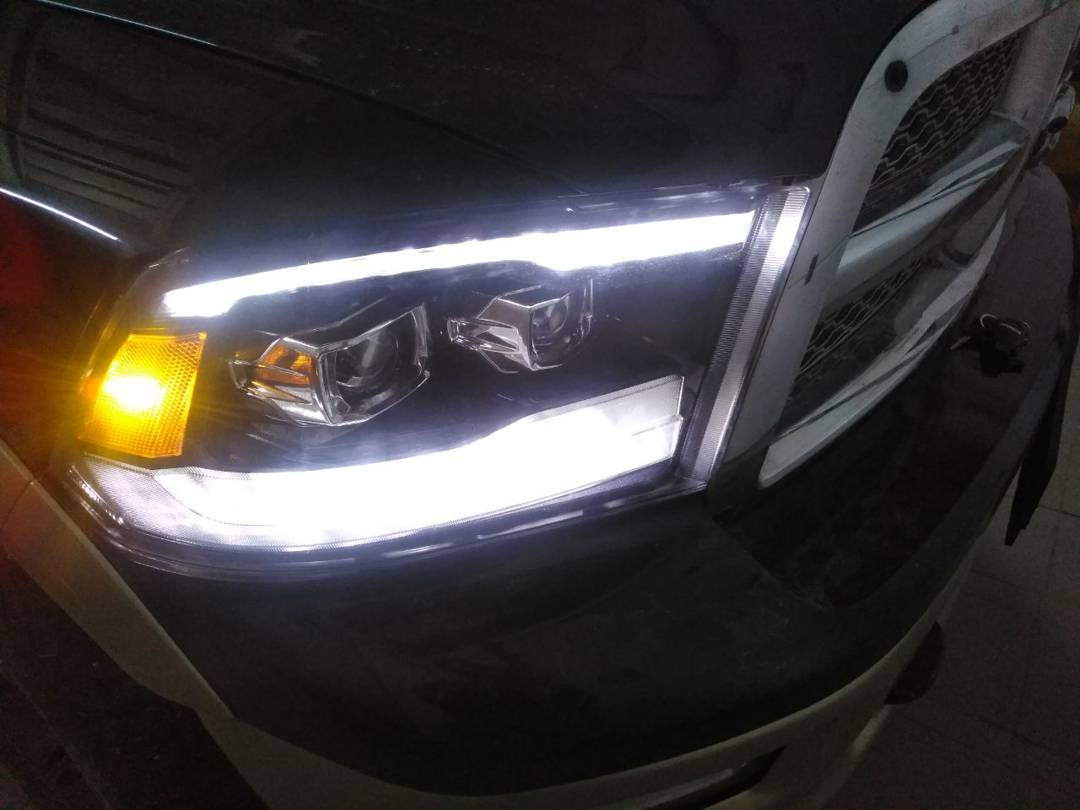

Свет по сравнению со стоком лучше раза в два)не больше. Но тоже не айс). Приходят с установленными лампочками уже,н7. Граница четкая, уже отрегулированы. Я только потом чуть поднял.
Вчера в ближний ксенон воткнул на пробу) ещё не катал вечером, сказать не могу.
Лед лампы похоже нужно будет с обманкой, эбу авто меряет нагрузку , и при нагрузке менее 50 вт отрубает ближний. У меня с ксеноном именно так было.
