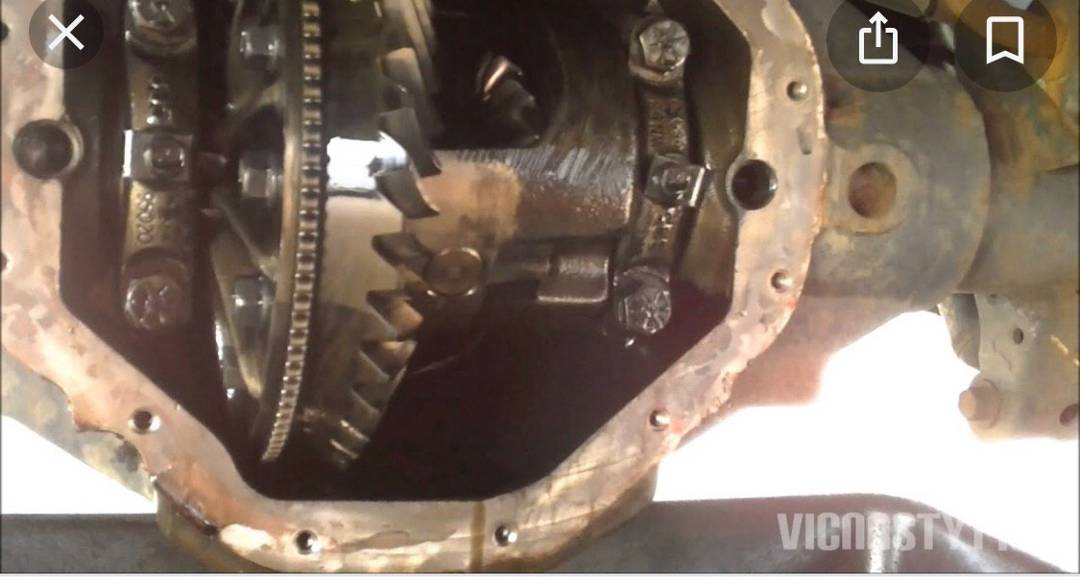

Приехал задний редуктор(( 24 заезжаю на вскрытие. Может у кого есть запчасти редактура, или сам редуктор?

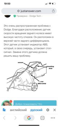

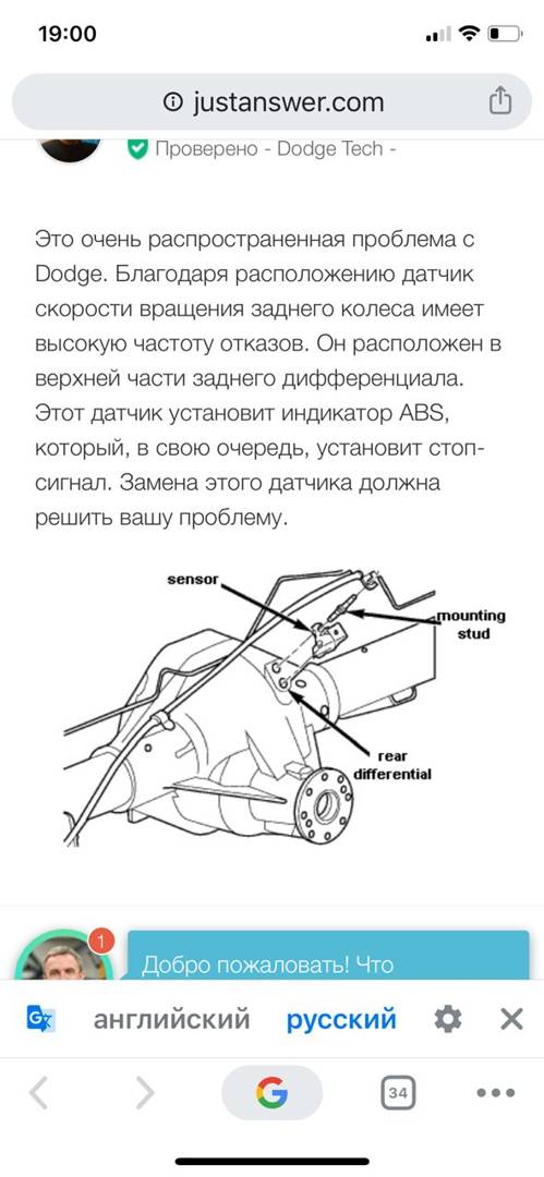

Всем вечер добрый. Есть проблемка. Загорается переводческий лампа ABS и BRAKE. Но очень редко. Заехал в сервис сказали нет датчика АБС на правом колесе. Купил заехал ставить. А там даже фишки нет куда его втыкать, не говоря уже об отверстии в ступице. Причем гребёнка внутри для считывания показаний есть. Вопрос такой не может же быть только 1 датчик АБС слева, по вин коду бьются оба. Dodge ram 1500 2006 полный привод мотор 4.7. а да соответственно АБС не работает ну или работает но где в самом конце когда ты уже юзом идёшь. И соответственно не работает круиз тоже ошибка по нему.

Если 1 то должен стоять в редукторе
Если на ступице то два

Слева нету. На всю машину один справа, один в заднем мосту

Ой извиняюсь слева есть с водительской стороны. Справа
