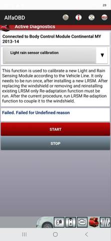

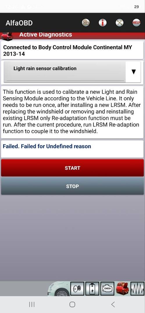

А я тут продолжаю бороться с датчиком света, пытался его адаптировать и калибровать, но получал вот так
В итоге решил достать сам датчик, посмотреть, мож че с ним, оказалось- с ним все отлично, но он просто выполняет роль "заглушки" - датчик полноценный, а вот разъема с проводами в самой панели нет...
Вот теперь думаю, кто с этим сталкивался - датчика света по комплектации нет и все так и должно быть ? (хотя на крутилке режим авто есть и сам датчик есть) или просто кто-то до меня возился и просто провод с разъёмом где-то потерял?
Кто то радиатор печки менял и не все проводочки потом вернулись по своим местам , как вариант

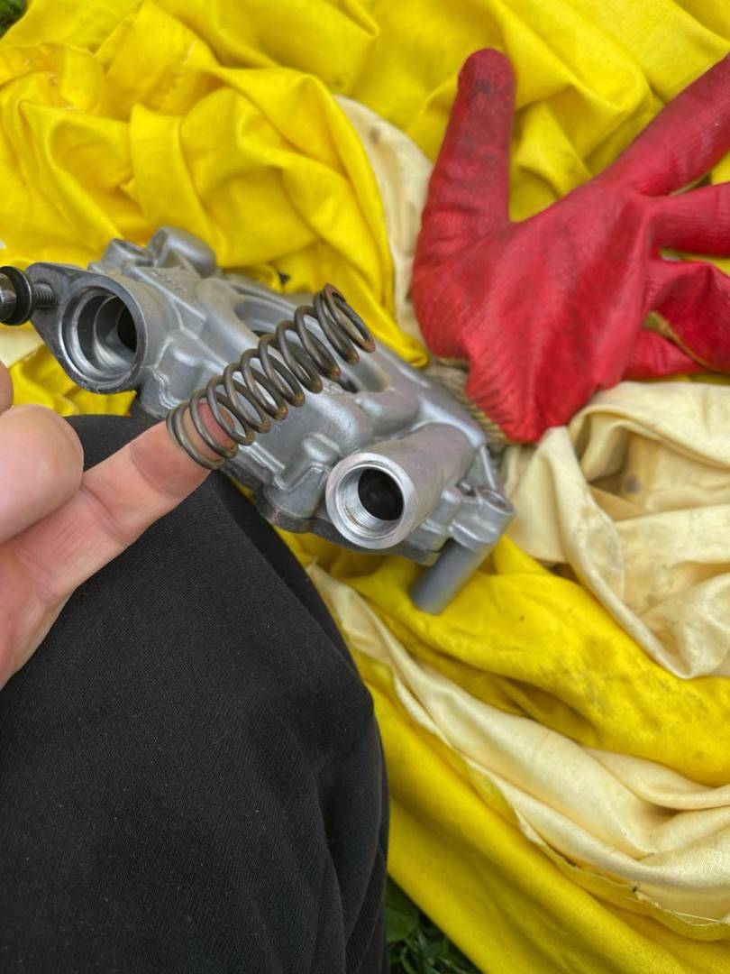

Парни, вопрос . Кто ставил Melling маслянный усиленный насос.
Ни у кого ПРУЖИНКИ усиленной не осталось⁉️⁉️⁉️говорят усиленные есть
У меня есть. А зачем усиленную?
ничего хорошего не даст, только ошибку будет валить
эта пружина управляет перепускным клапаном, т.е. повышает максимальное давление на высоких оборотах
Меллинг + мягкая заводская пружина - это и есть правильный рецепт. И ошибок не будет и давление повыше в нижней зоне диапазона по оборотам
Не ставь усиленную, будешь ловить эпизодически ошибку по низкому давлению масла

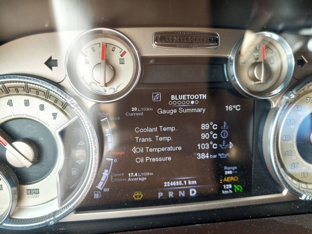

Хм как вариант, НО сначала повышается именно Тмасла, ну и по ощущениям как будто бы нагрузка на двс увеличилась за счет вклбчения муфты компрессора... как будто двигу тяжелее стало
У меня на доресте Тмасла выше Тож на 8-10 градусов🤔
Да просто очень горячий мотор без стабилизации температуры масла вообще. Чаще всего нет ничего, даже теплообменника с антифризом. Поэтому масло мгновенно разгоняется.
Кондиционер это доп нагрузка на двигатель при любом раскладе, хотя и не особо большая.
На штатном термостате еще и температура ож высокая обычно. Если поставить термостат похолоднее - то и масло немного меньше греется.
У меня на 5 гене , просто в какой то момент масло начало греться. ОЖ в пробке 100 масло до 110-111 доходит
Ну у меня и так на 82гр стоит)))
Вот я и хочу понять, это норма что Тмасла всегда выше Тож на 8-10 градусов??
Да. ОЖ намного более инертна. Температура масла считывается на входе в масляный фильтр, т.е. практически на выходе из насоса.
Ну учитывая что из 5 генов у меня одного она шарашит так , то думаю что не норма. Причину пока не нашел
После часа на круизе 130. Термостат 88 и манипуляции с промывкой/заменой ож дали свой результат. Раньше это было бы 108-109
У меня схожие результаты
При затяжных подъёмах больше 106 не видел. Это радует)

У меня дорест и ож 87-89, а т масла при этом ниже на 5 градусов и только если по трассе гнать выше 130 км/ч, то может стать выше Тож. Максимальную Тм видел при часе езды на крейсерской 150-170 км/ч
