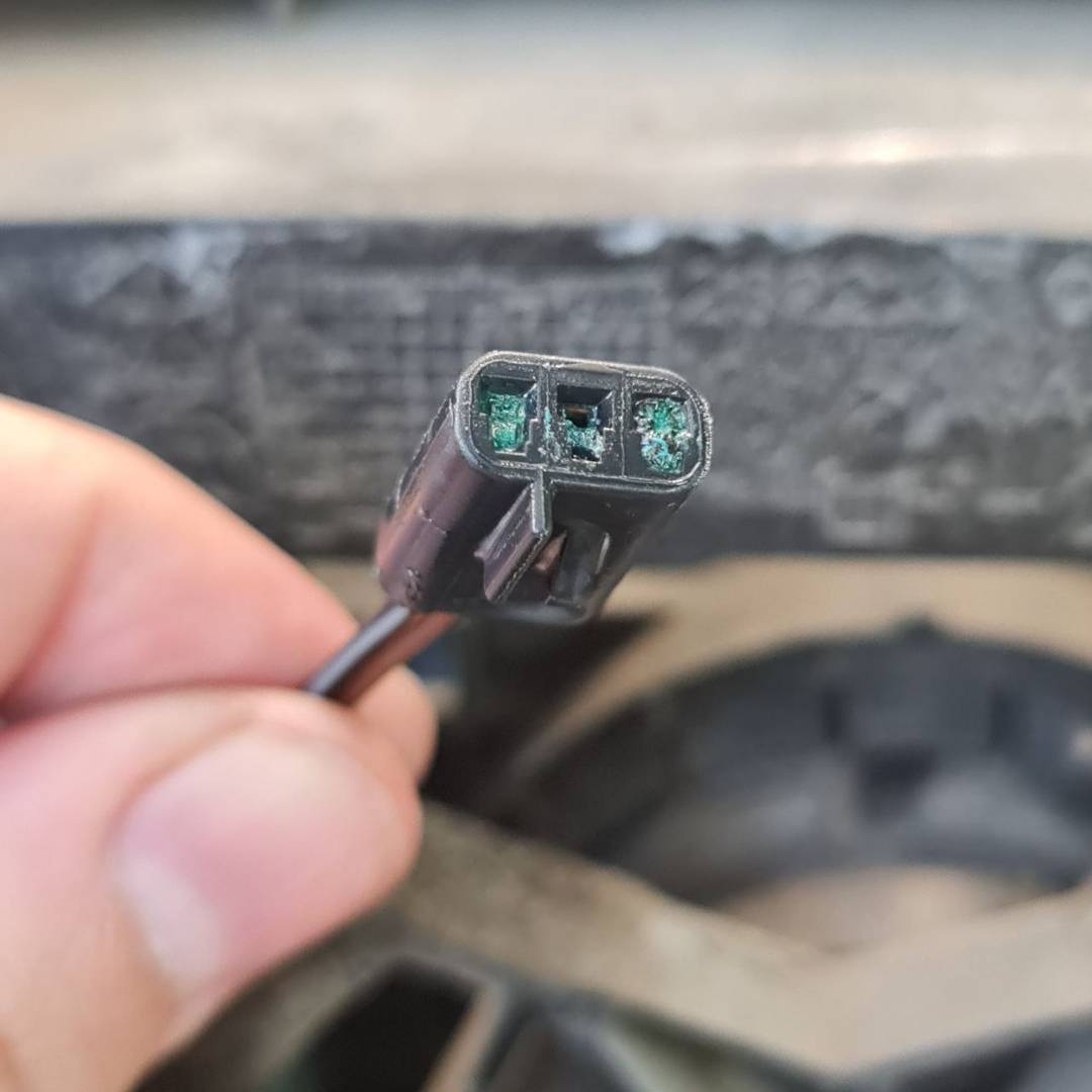

Подскажите - как называется разъем на боковых зеркалах ?

Александр Цветков Внутри разъёма окислы засохли и не пойму как их удалить
Вынимаете фиксатор проводов из коннектора, откусываете все 3 провода, выковыриваете остатки всего этого безобразия, вычищаете сам коннектор, ну и собираете с новыми пинами. Главное не перепутать расположение проводов.
Ну и с коннектором у продавцов подобрать пины по размеру,чтобы точно не ошибиться
АЦ Александр Цветков 31 мая 2024, 18:38
Ну и после сборки коннектора залью его жидкой изоляцией
