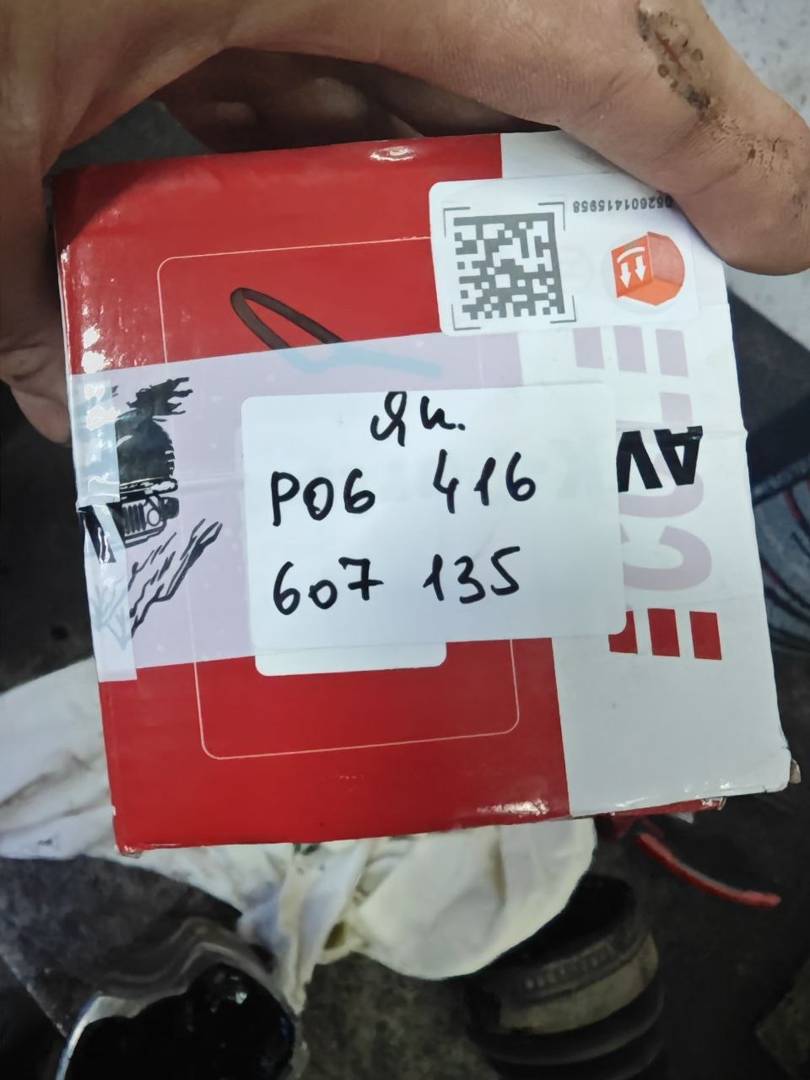

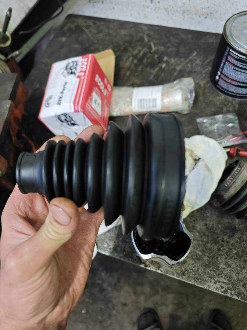

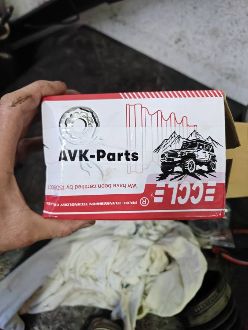

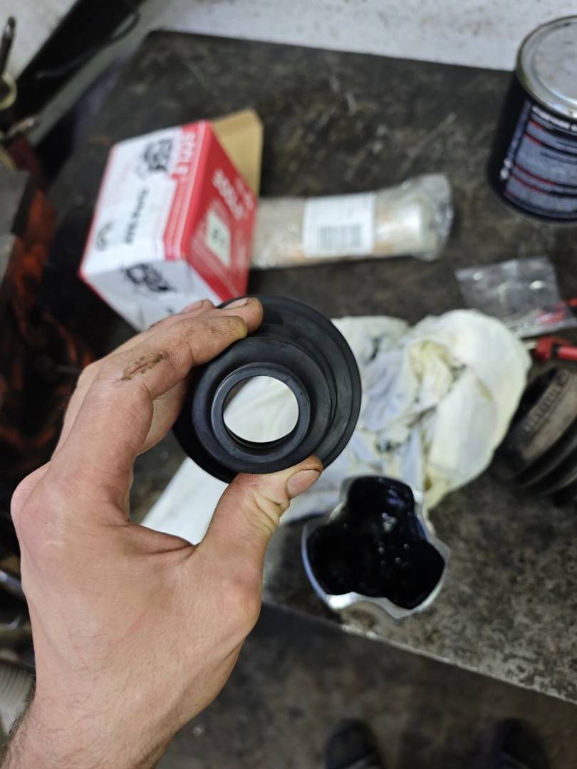

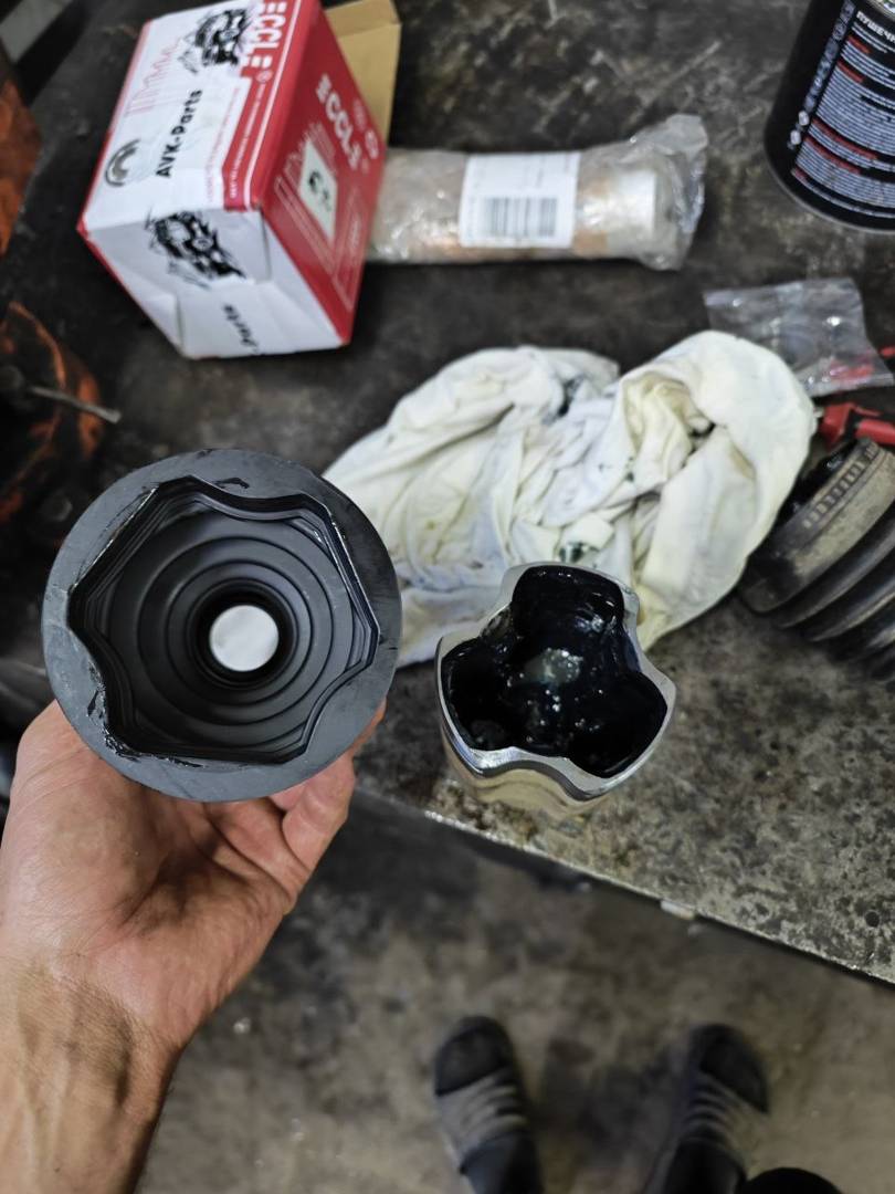

Доброго дня, ранее писал про пыльник внутренней гранаты. Вот что удалось подобрать, но на гранате он не совсем плотно сидит в местах профиля

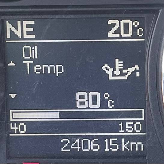

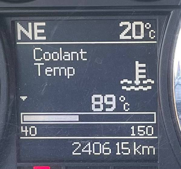

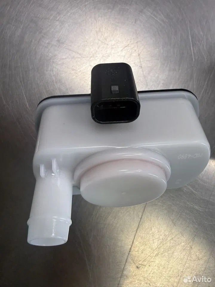

Имя Фамилия Сейчас по вспаханному полю ползал, показатели вот такие стали, а выехал на асфальт и ож стала 87. Мало вероятно, что оба датчика синхронно в…
Не знаю имеет ли это отношение к делу, но у меня на шкале температуры есть риска, указывающая рабочую температуру жидкости.. и она на 94 С°(ож)
Вот теперь и думай, какая номинальная температура должна быть, думаю надо перепрограмировать ЭВСО
ИФ Имя Фамилия 15 августа 2026, 16:09
Van Не знаю имеет ли это отношение к делу, но у меня на шкале температуры есть риска, указывающая рабочую температуру жидкости.. и она на 94 С°(…
Я давно обратил внимание, что все пишут про 94-95 рабочую, но у меня вот так показывает уже 4-е лето и у предхоза думаю было так же. Термостат обычный, помпа обычная, радиатор обычный, ож обычная. Догореть до 95 - это мне надо либо гнать долго 170, либо тянуть тяжелое что-то в жару 30 градусов
Ну понял, буду корректировать температуру включения эвсо и достигать рабочую Тм 96гр
ИФ Имя Фамилия 15 августа 2026, 16:16
Имя Фамилия Я давно обратил внимание, что все пишут про 94-95 рабочую, но у меня вот так показывает уже 4-е лето и у предхоза думаю было так же. Термост…
Виска хз как настроена и утрачена нижняя част диффузора, кондей не работает, остальное всё сток.
ЕВ Евгений Вознесенский 15 августа 2026, 16:16

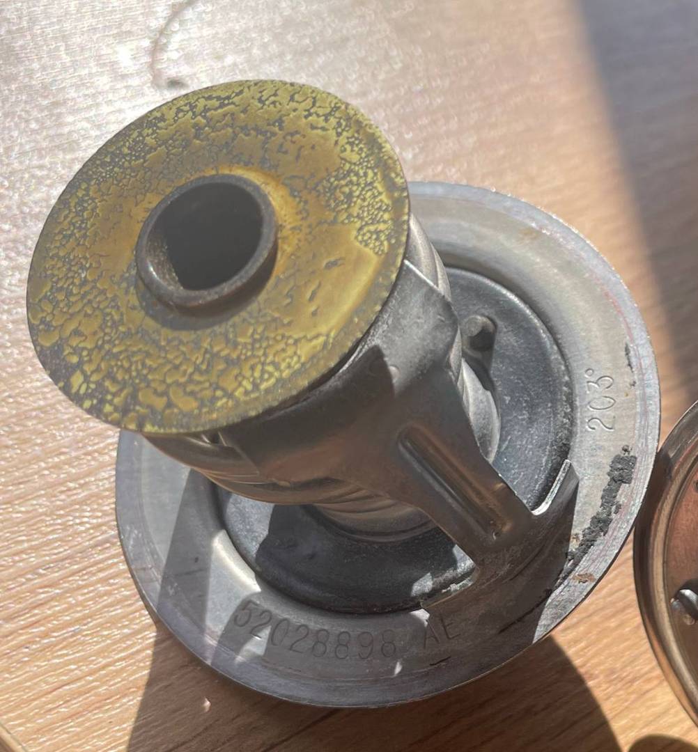

Когда термостат открывается температура кратковременно опускается на пару градусов по этому параметру можно понять какой стоит термостат
ЕВ Евгений Вознесенский 15 августа 2026, 16:23
На снятом пробита обычно темп открывания , на штатном термостате с температурой открытия 95 мне кажется рабочая 87 не возможна 🤔
