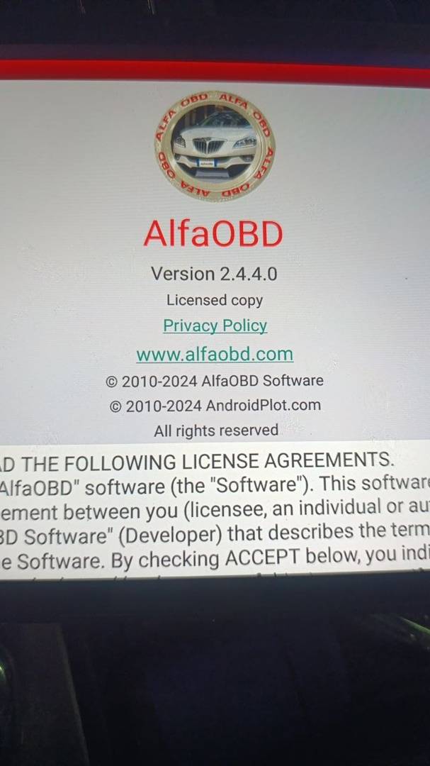

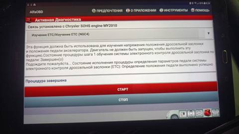

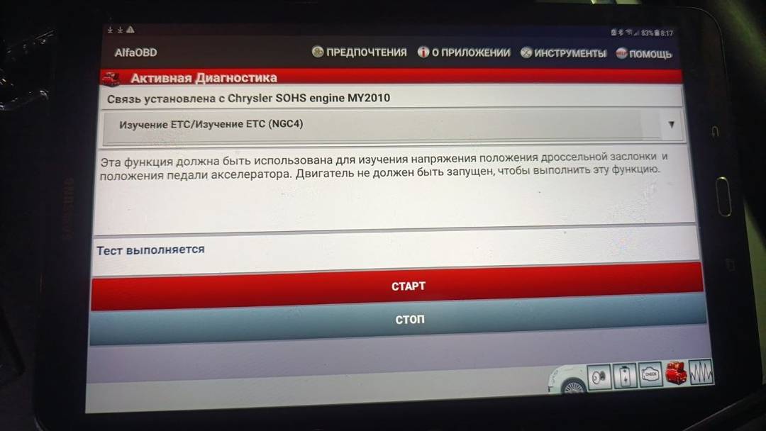

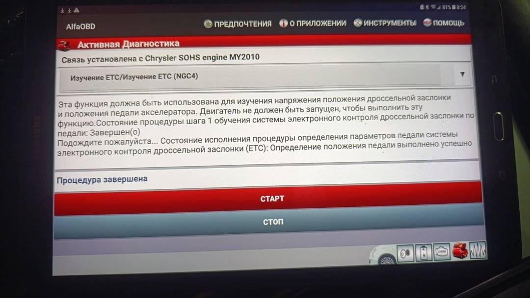

Помогите пжста!!! Нашел где сифонит дроссельная заслонка, устранил, AlfaOBD делаю адаптацию, но после горит красным заслонка и на педаль не реагирует, подскажите как исправить. Машина нужна срочно

Сергей Уфа Помогите пжста!!! Нашел где сифонит дроссельная заслонка, устранил, AlfaOBD делаю адаптацию, но после горит красным заслонка и на педаль не…
После процедуры калибровки выключить зажигание и подождать минут 5-7 пока не уснёт каншина. И только после этого заводить.
СУ Сергей Уфа 1 апреля 2026, 06:18
Делаю, правдо процедура занимает 8-10 мин, это нормально

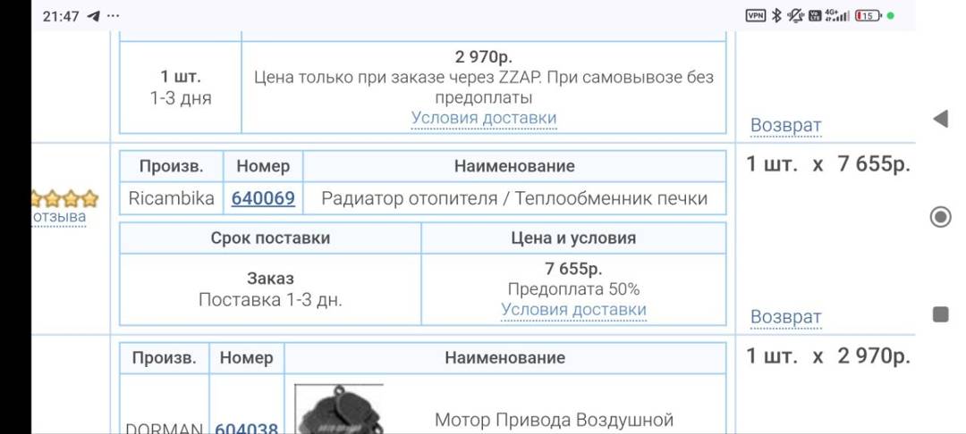

Кто менял радиатор печки? Оригинал или есть нормальные аналоги?

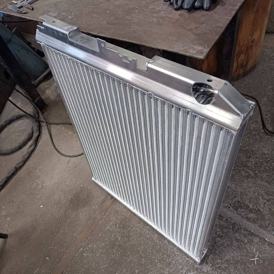

Доброго вечера! Поделитесь пожалуйста ссылкой на кастомный радиатор охлаждения 4 ген рест. Вроде говорили, что лучше охлаждает, чем оригинальный. По поиску не смог найти.
