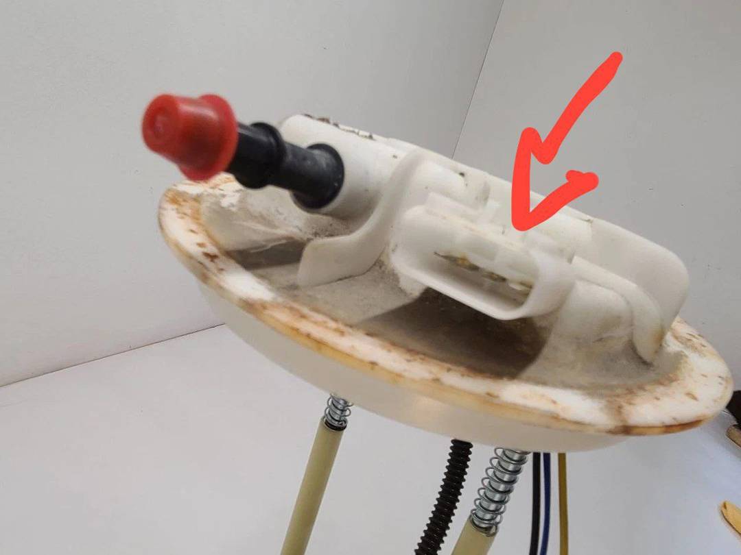

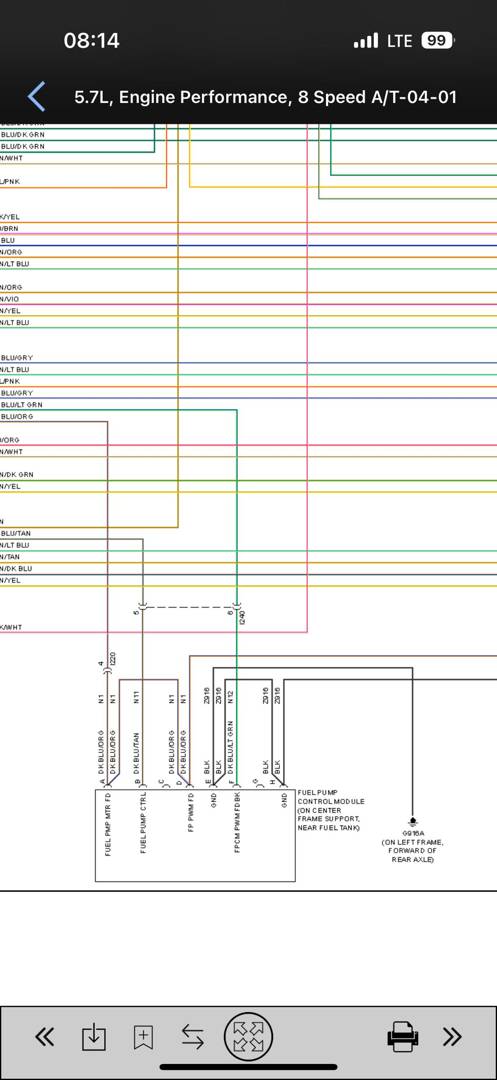

Андрей Вячеславович Андрей Вячеславович Какой разъем? Есть предположение? На насосе? На модуле?
Насос это насос, модуль насоса это насос+датчик+фильтр+рамка, которая все это держит. Модуль вставляется в бак, подсоединяется к магистрали и электропитанию. Вот это электропитание приходит через разъем на крышке можуля. Искать его сверху бака, в прошлогодних листьях и грязи.

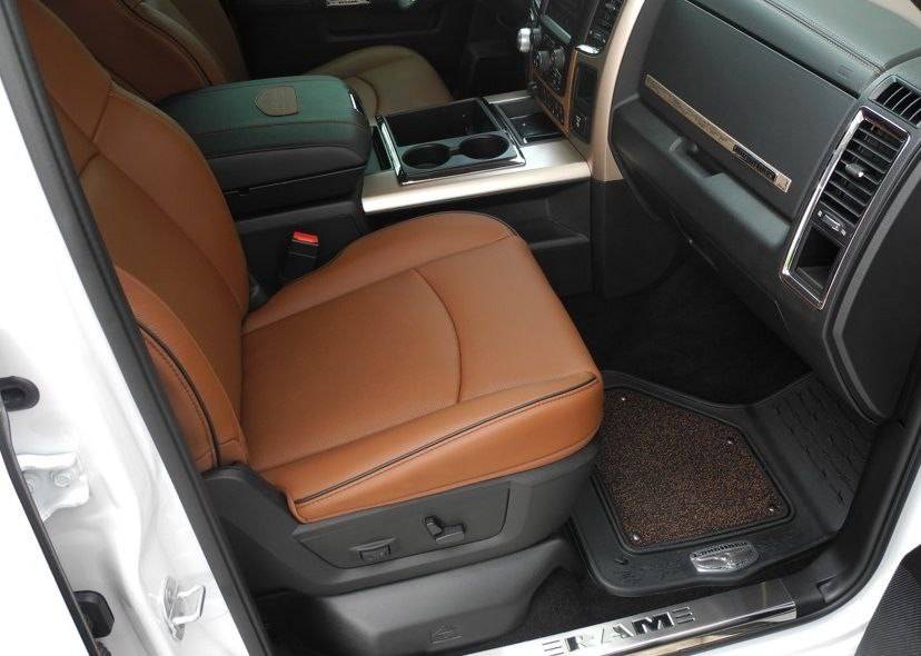

Видел кто в продаже ворсовые коврики которые к оригинальным резиновым пристегиваются кнопками?
