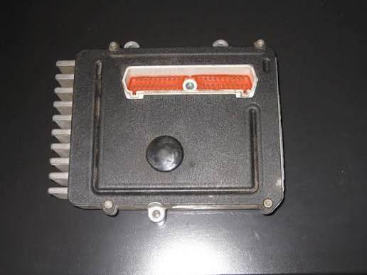

У меня 65RFE начала пинаться, газ с провалом, затупы.
Сбросил клемму минус на 15 минут. Сразу стало лучше, потом промыл форсунки и заменил свечи, вообще стало хорошо.
Скинуть клеммы не дорого…)
А вы не смешиваете адаптацию под условия движения и стиль вождения и адаптацию блока управления коробкой под ее железную начинку ?

Мало того есть минилайвхак для wj, где 45 акпп, ставятся мозги от реста и она становится полноценной 545й)
Но! Если скинуть разъем и обесточить, вперед будет 3я передача, назад тоже поедет
