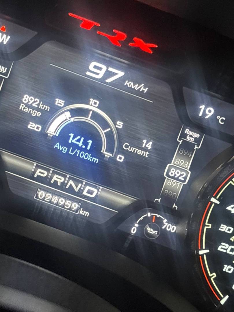

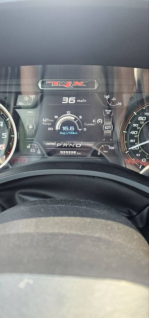

Немного о расходе😁 Трасса Тбилиси - Батуми, скорость 110 на круизе так как очень много камер.

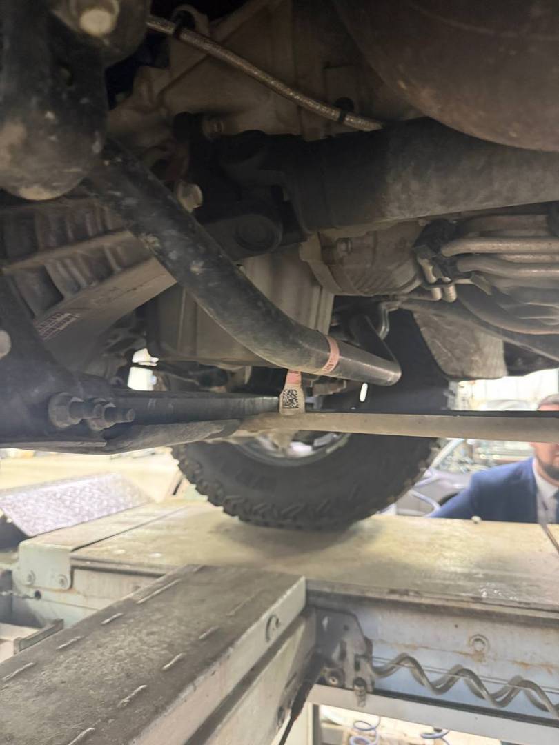

Катал сегодня по городу… толчки идут между 1-2-3 передачей.
Алгоритм не ясен то есть то нет.
На подъемнике перетрясли всю ходовую. Сайлентблоки все целые. Масло в коробке чистое.

Кардан догоняет получаем толчки.
Забить болт ездить как есть.
Заменить кардан на не оригинал.

Тынц на кардан можно ?
Ссылку можно?
Вот
Помаж свой
Смазку погуще засунь и чтоб жару держала
Или вот тип менял с другой группы
Но думаю проще сначала помазать
Не раз:)))
Получилось в итоге?
Значит брак
Наверное
Его бы взять где-то подкинуть попробовать вдруг не он
На 100 крузаках вечная проблема была. Там раздатка мозг …бала. Попробуй за фланцы подергай не люфта больше нигде?

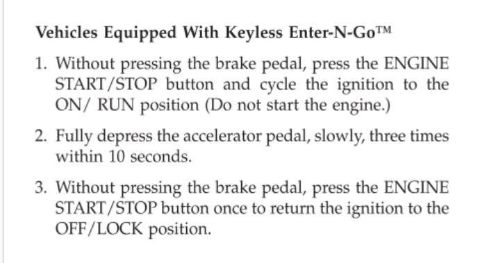

Как снять с парковки если не заводиться? Кто знает?
Зажигание
Тормоз и снимай
Ну а на нейтралку поставить можно так: слева-внизу от руля (у колена примерно) лючок, открываешь его - там стропа кольцом - дергаешь за нее, трх на уровне РК встает на нейтраль

Это максимально сколько у меня получилось 😅
90 тошнили по трассе ?😹
90-100 сидел и кайфовал от плохих дорог на такой скорости 😅
На этой скорости обороты дают вибрацию и тяжело кайфовать. 140-150 идеальная скорость, на которой авто просто плывёт. Плюс ещё нет ужасных аэродинамических шумов от кузова и зеркал
