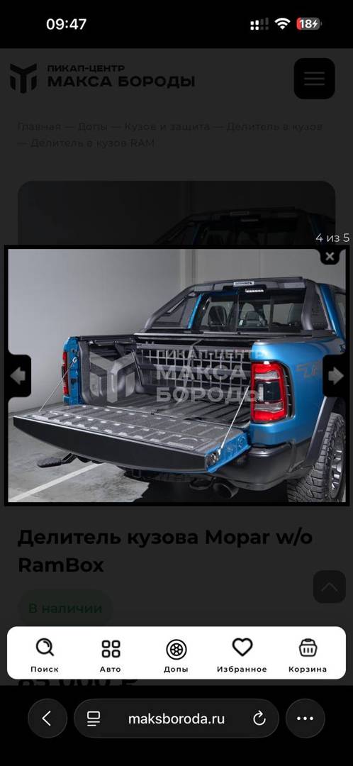

Плюс в ниши в кузов боксы какие нибудь для мелочевки всякой
Спасибо гляну
А что тут за рейлинги снизу
Как будто тоже относится к делению кузова

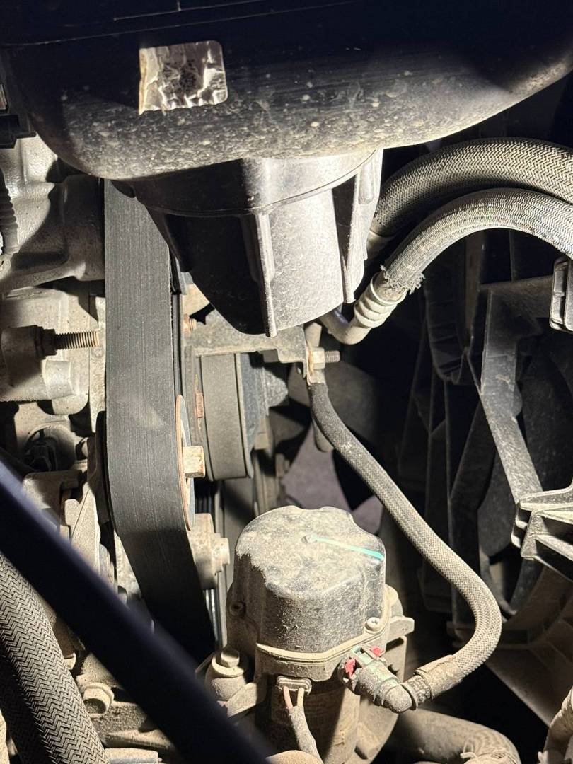

Виталий , помпа не шумит , проблем нет , но сегодня в глаза бросилось , совсем не по оси стоит
Дальше лезть или пусть бегает ?

А вы ось на глаз смотрите?)
Ремень сбросить, если люфта нет и не беспокоит ездим и наблюдаем.
У меня помпа на 153 т.км пошла уже, наблюдаем.

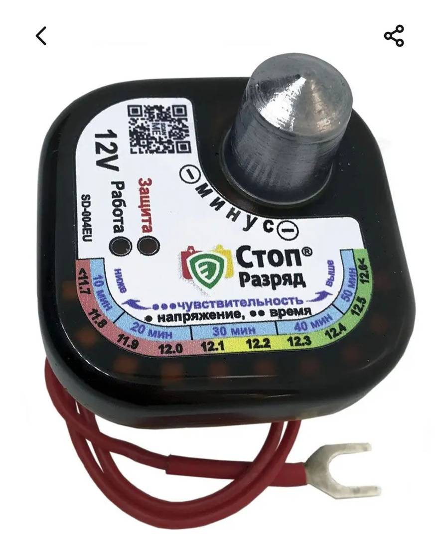

Я поставил такую штуку, и теперь не парюсь о разряде. Авто не один, пикап постоянно разряжен
Поставьте режим ship mode . На зажигании переключитесь на раздел напряжения АКБ и держите кнопку ок, оно напишет ок и глушите, закрывайте с ключа . Стоял всю зиму, завелся без проблем
Что за штуковина ?
Защита автомобильных аккумуляторов " Стоп Разряд" от разряда по любой причине.
https://ozon.kz/t/lwb18ES
А, то есть просто на клемму плюсовую садится , проводок на минус. И так с этой штуковиной и ездишь или только когда надолго машину оставляешь?
А как потом из него выходить ?
Просто заводите и оно само выходит , просто закрывать надо с ключа и открывать тоже, так как штатная сигналка перестает работать. Оно отключает все системы
Рекомендую до того как нажали , тыкнуть в машине с закрытыми дверями замочек на двери, чтобы все замки закрылись. Потом жмете ок долго, оно переходит в режим ship и выключаете зажигание. Через водительскую выходите и закрываете на ключ
