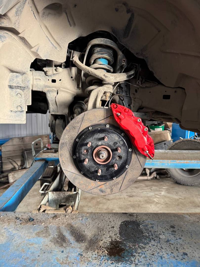

Вчера отдал рэбел на установку тормозов. Сегодня утром заберу. Интересно, что получится
Какие параметры?
Под 18е колесо?
Под 18е колесо?
389 диск вроде, под сток ребел колесо влетели как у себе домой

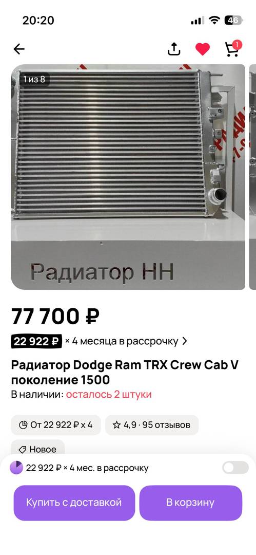

Приветствую. Я уже заказал,уже едет ко мне. За 77700₽. Этот вариант. Тут ребята отписали ,что этот вариант хороший.
Говорят ,что не течет он и уже у одного нашего соклубника этот радиатор служит более 70ткм. И еще объем охлаждающей жидкости у него увеличен на 25%. Еще его можно мыть с керхера.
Могу дать контакт человека кто мне отправил.
