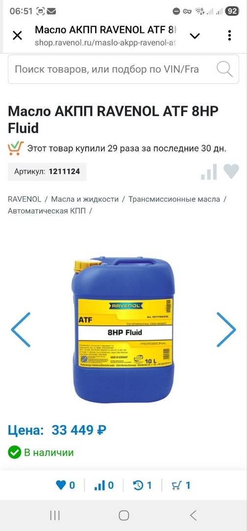

Александр (Бурбон) Для информацииИменно 8hp Fluid лить ?
Поиск по трх выдает еще ATF +4 Fluid
Лить именно 8hp
Vasya Zaycev Именно 8hp Fluid лить ?
Vasya Zaycev Поиск по трх выдает еще ATF +4 FluidВыше сбросили что куда лить.
Даже сколько

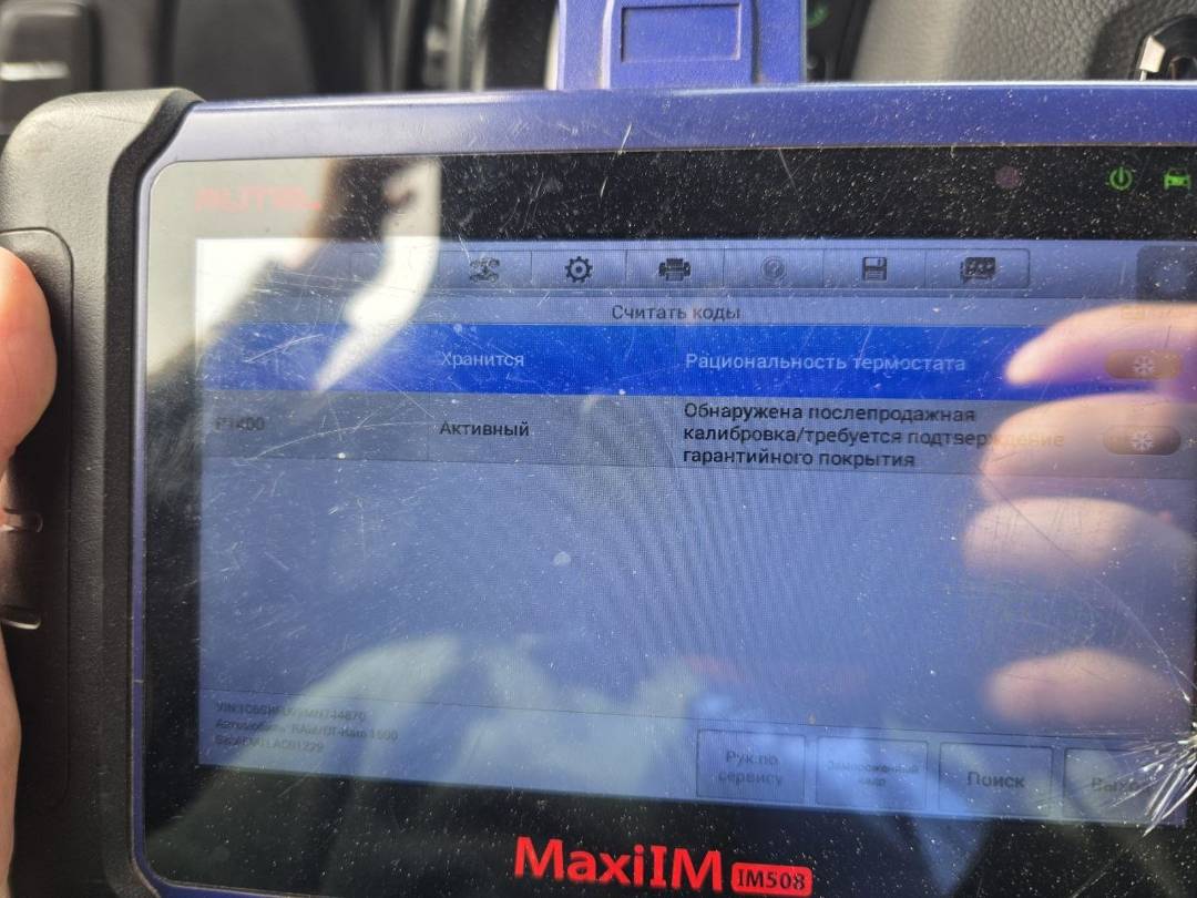

Братва привет подскажите что может быть загорелся чек бъёт ошибку рациональность термостата,ничего ни греется всё чётко,тяга не пропала ,ошибку сняли через сутки опять появилась ,может кто сталкивался
Viktor ТРХ Братва привет подскажите что может быть загорелся чек бъёт ошибку рациональность термостата,ничего ни греется всё чётко,тяга не пропала ,ош…Это либо клин термостата в полуоткрытом/открытом положении либо был установлен холодный термостат без корректировки в ЭБУ
Svyatoslav Это либо клин термостата в полуоткрытом/открытом положении либо был установлен холодный термостат без корректировки в ЭБУСпасибо будем разбираться, да термостат холодный проехал 2000км небыло ошибок а тут вылез этот чек
Потому что ехали наверно по трассе и долго - так что температура не поднималась выше температуры открытия
По хорошему эбу под холодный термостат надо прошивать
Svyatoslav По хорошему эбу под холодный термостат надо прошиватьПрошили изначально,проехал 2000км никаких проблем,в городском режиме загорелся чек
