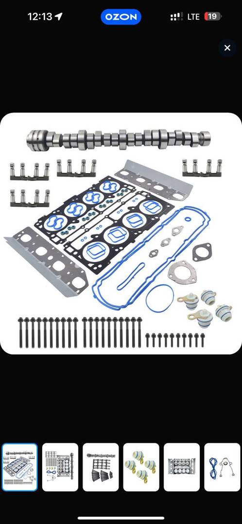

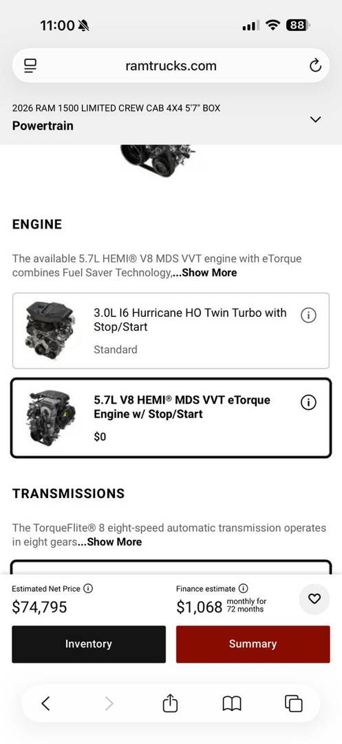

Ну теперь уже имеем что имеем😁так вышло бы даже дешевле
если бы не купил уже всё для MDS))
Вообще не там
Слышал я кстати про одного человека, он на GM толкателях ролики переделал вообще
и иголки и сами ролики
И более тупой мотор
Борода хотел это делать
где-то заказывал в размер на подшипниковом заводе и калил сам
Там разве фазика нет?
Нет
А
Ну тут да)
Хотя вру. Точно не знаю
Но на 2500 мотор 373 лошади, против 401 на 1500
Я думаю что есть
Так как меняют только вал и Гидрики же при переходе на без мдс
Шестерни нет,значит та же остается

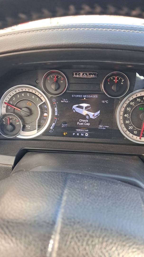

Коллеги, а какой ресурс у форсунок на 5 ,7 и надо ли их мыть?
Теперь чек загорается и машину поддерживать при разгоне стало. Это из за него может быть?
Ресурс не знаю, а их состояние от качества топлива зависит. В моем случае предхоз походу на каком то г… катался т.к. былы загажены отложениями. Снял, помыл карбклинером, после катался на всяких экто, пользовал для профилактики лавром… Спустя 2 года снял и были чистые
Понял. Спасибо. Надо снять посмотреть.
И нет ошибки?
Вчера не было.
Если чек загорается на разгоне, динамика упала, но гореть чек не остается, боюсь, это к плохим новостям.
Подключись глянь
Не факт, не факт
Да тут чего гадать. Надо нормально диагностировать)
Показало только это
Ну это к мотору вообще никак. :)
Газ в пол - чек мигает?
Мигает после
Что чаще выходит из строя клапан вентиляции топливного бака и клапан абсорбера?
И сейчас как остановился машину немного потряхивае на холостых
Я бы сказал это очень редкие ошибки
Это пропуски зажигания.
В моторном контроллере будет Pending ошибка P030x, где x - номер страдающего цилиндра
Теперь горит, а не мигает😂
Ну самое время прочитать код ошибки :)
