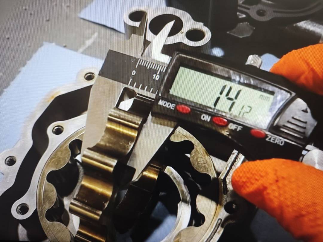

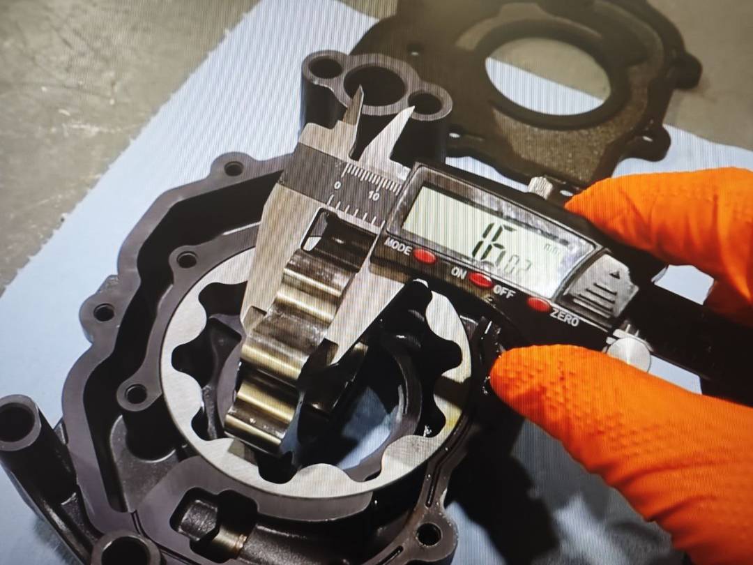

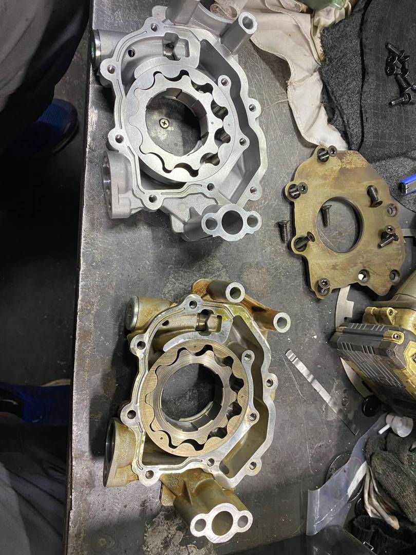

Именно так и сделал, но он практически как и родной.

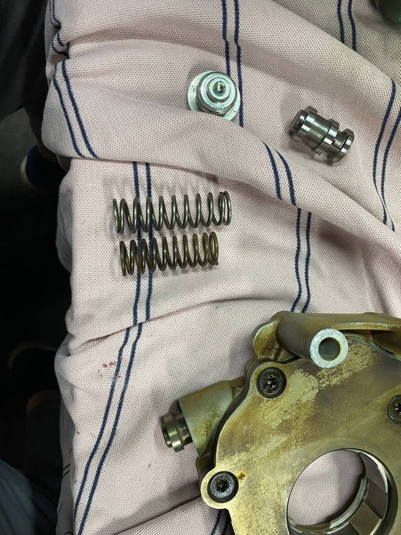

Пружина мощнее на верхнее давление, поставил свою с родного.

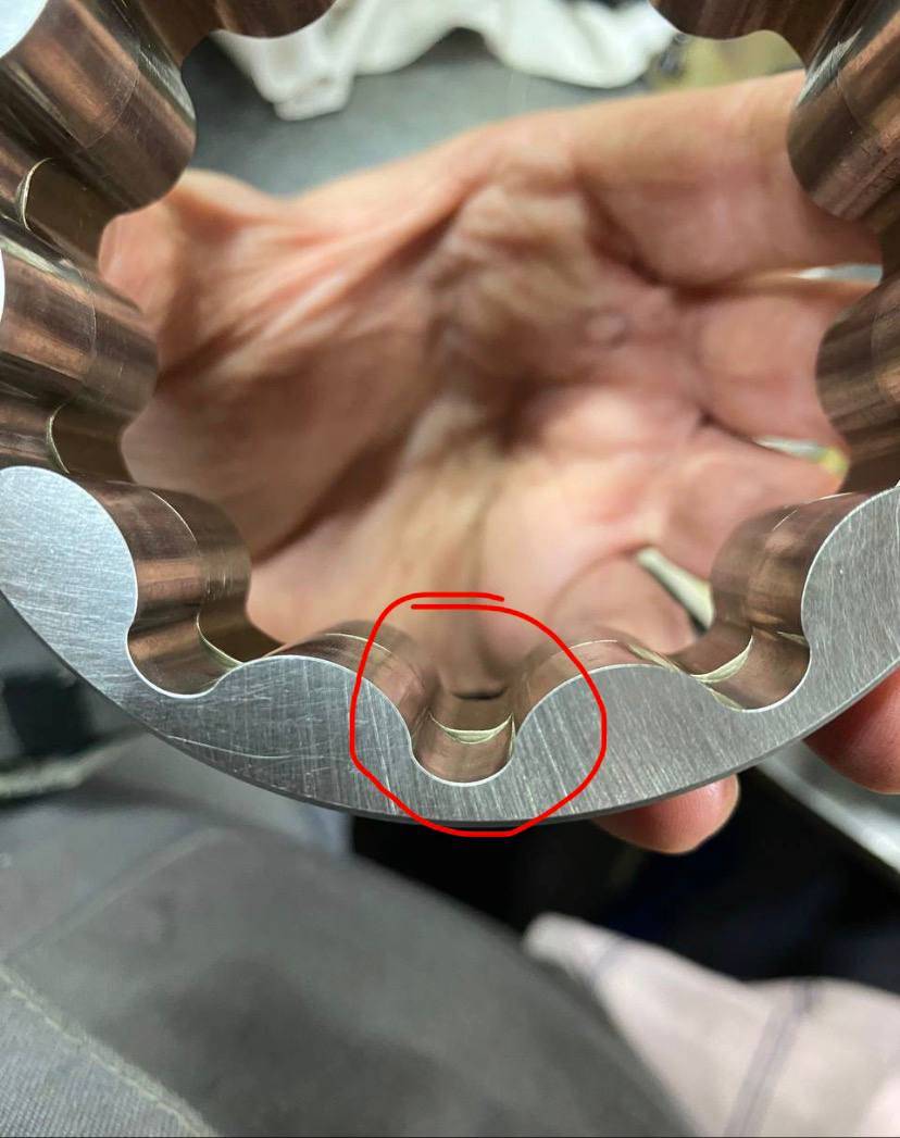

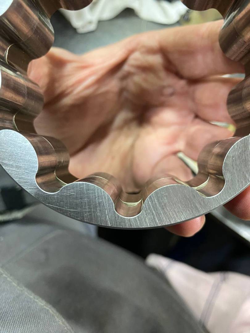

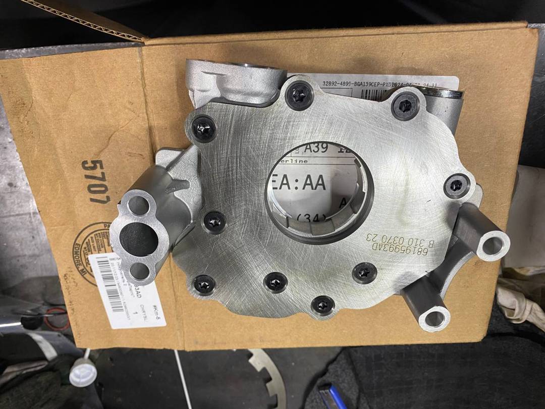

Насколько я понимаю в насосах - если форма роторов идентична, то повышенный объём прокачки может быть достигнут исключительно увеличением высоты роторов, то есть чтобы пакет был толще. С пружинами тоже сталкивался, а еще бывает что седло плунжера сбросного клапана (relief valve) требует подгонки спец-сверлом. Но обычно это в инструкции пишут к насосу.

Вот тут вся разница, да объем больше, но с гулькин нос.
Ширина колес какая

Родной

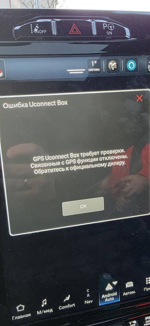

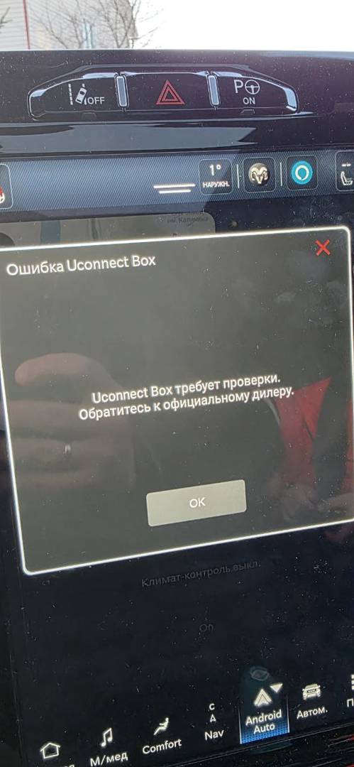

Всем добрый день, с утра вылезла вот такая ошибка,морда упала,куда копать?
По вентиляции )))
В поиск, вангую. Каждый день по два-три раза одна и та же проблема...
Спасибо, тоже об этом подумал. Буду искать где в Питере это сделать.
Тоже этим вопросом здесь озадачивал. пришли к выводу, что влага в системе, нужно ставить осушитель. Ошибка у меня появляется при ниже 10 градусов и пропадает как только немного потеплеет. Ну и у меня утром после ночи в теплом паркинге все пропадает и работает штатно. То есть, теория с влагой самая верная. Про осушитель форумчане посоветовали обратится к @Anatolich_77 все уже изобретено, нужно купить и установит. Сам пока еще не делал, займусь летом.

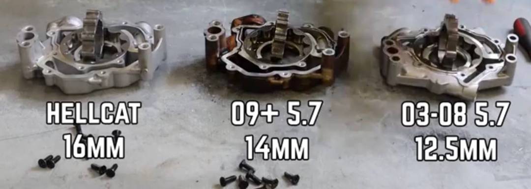

Я писал про оригинал от хелката.
Ширина такая как на ориге. Писали что от хелката и HV одинаковые, но увы разные.

У кошки тоже 16мм

Надо не только ставить осушитель, но и закачивать в систему азот, как рекомендовано производителем. У меня стоит осушитель, и половина системы закачана азотом (была вся, но что-то делали летом с подвеской, и половина с обычным воздухом). В морозы тоже чудит (хоть ничего и не падает). Поеду в Пн менять картридж осушителя и менять воздух на азот, с продувкой.
