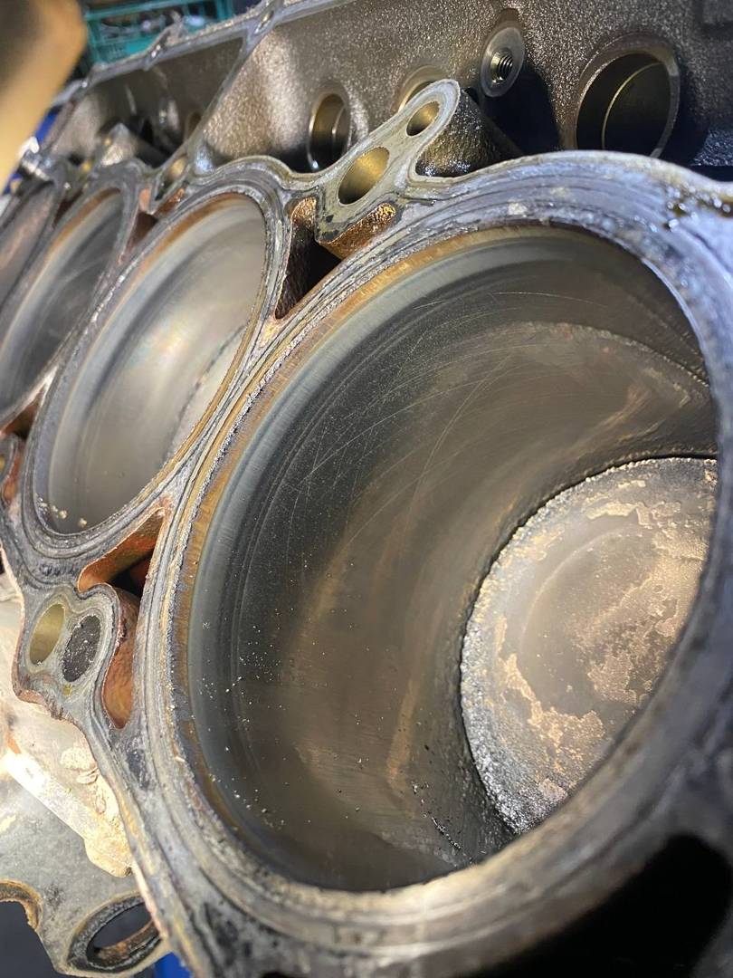

Обычно поршневая на горячую хорошо цокает
Юбка поршня, увеличенный зазор.
Да, тоже так думаю. Когда бошки снимал, заметил, что хона почти нет
Вот и ответ, сотки 4 плюсом вот и звук
Грохотало в мороз безбожно.

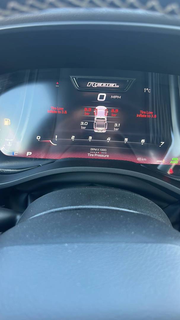

Задняя подвеска
Ну у тебя как, стоит ?
Падает на левый бок по утрам)))
Но накачивается и всё норм потом
Ну где-то косяк значит есть
Походу баллон
