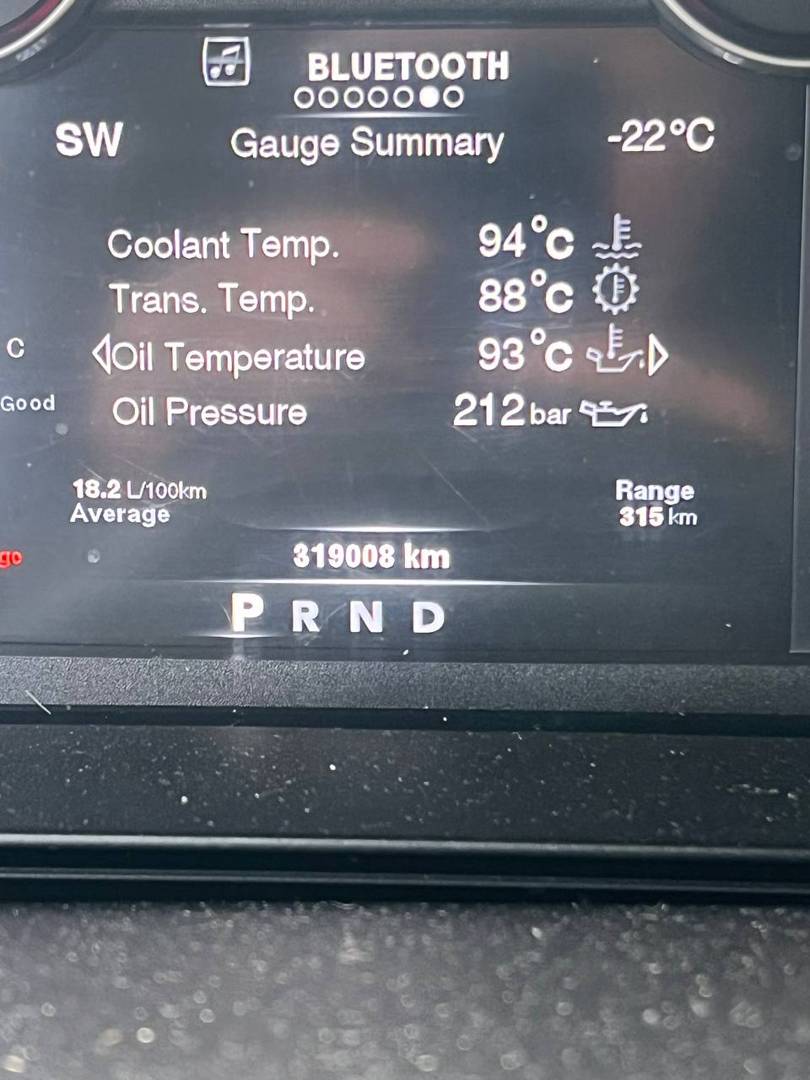

А холостые программно повысить не больше толку будет? Без вмешательства в потроха?
IU Ivan Ustylenko 5 февраля 2026, 09:31
Да. Но не из-за давления, а чтобы масляного тумана погуще. Может оно и не надо дальше.
Виктор Доброкотов RDRC А холостые программно повысить не больше толку будет? Без вмешательства в потроха?
Можно сделать и то и то и это :) лично у меня на всех машинах отключен low idle - холостые 624, насосы повышенной производительности и холодные термостаты с шитыми кулерам :)
ИФ Имя Фамилия 5 февраля 2026, 09:37
Svyatoslav Более толстый ротор за единицу времени заталкивает бОльше масла. Не вижу в этом никакого мифа. Есть же прям полно роликов на ютубе где подр…
Больший объем масла = больше скорость=больше потери=больше затрат энергии=больше впрыска топлива=выше температура (кпд 30%), а помпа одна и та же и скорость теплосъема прежняя. Чет мне кажется потом будет "заглянул в горшки, а там царапки по левой голове". Надо тогда и с охлаждением что-то делать параллельно.
Имя Фамилия Больший объем масла = больше скорость=больше потери=больше затрат энергии=больше впрыска топлива=выше температура (кпд 30%), а помпа одна и …
Ваше утверждение верно при очень существенных затратах на кручение маслонасоса, моё утверждение - эти затраты просто незначительны что лично я могу подтвердить снятием логов со стоковой машины и с машины насосом.
В пределах одного индекса разное масло имеет разные значения по вязкости
Svyatoslav даже если стоит новый штатный насос - его замена на новый насос повышенного обьема - даст бОльшее давление масла на ХХ
Само собой конечно, я не оспариваю, сам делал эту процедуру и только подтверждаю, но тут я клоню к изношенным штангам, зазорам и прочему, если резко изменилось на 0.4 при прочих неизменных, там и гидрик могло провернуть и что то еще не так пошло и опять проблема явно не в насосе
