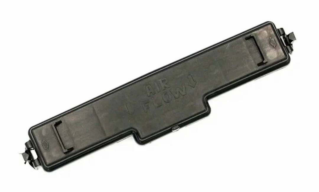

скажите, коллеги, у нас салонный фильтр стоит до печки или после печки по направлению тока воздуха?
АГ Андрей Гиговский 4 февраля 2026, 16:49
У меня какое-то странное ощущение, что дует слабо. Молотит шумно, а ток воздуха меньше, чем из. Воздуховодов бмв при меньшем уровне шума🤷‍♂️ при этом меняю его регулярно.

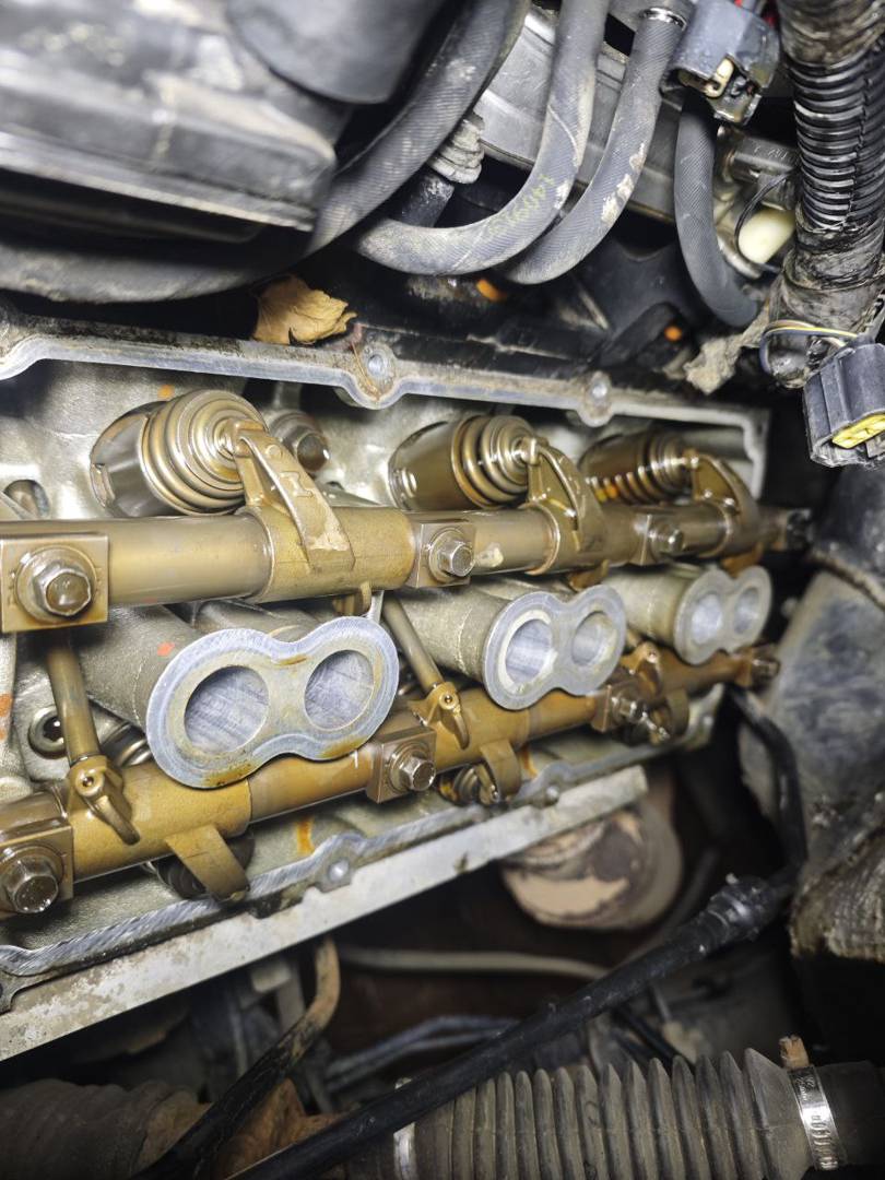

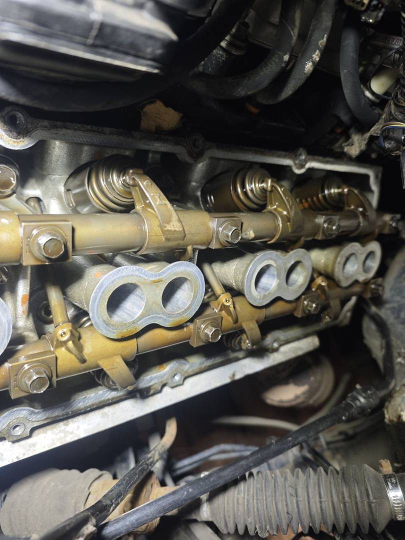

Amir777 Вложение
У меня тоже есть похожее цоканье. Гидрики меняны (но были все рабочие), коллекторы шлифованы. Слышен только на холодную, на прогретом меньше. Проехал тысяч 20 после ремонта, ничего не меняется
Максим У меня тоже есть похожее цоканье. Гидрики меняны (но были все рабочие), коллекторы шлифованы. Слышен только на холодную, на прогретом меньше…
это поршневая. можно поискать какой именно цилиндр с помощью отключения форсунок или катушек зажигания по очереди. но вангую на 5 или 7 цилиндр
собственно при отключении брякающего звук пропадет.
