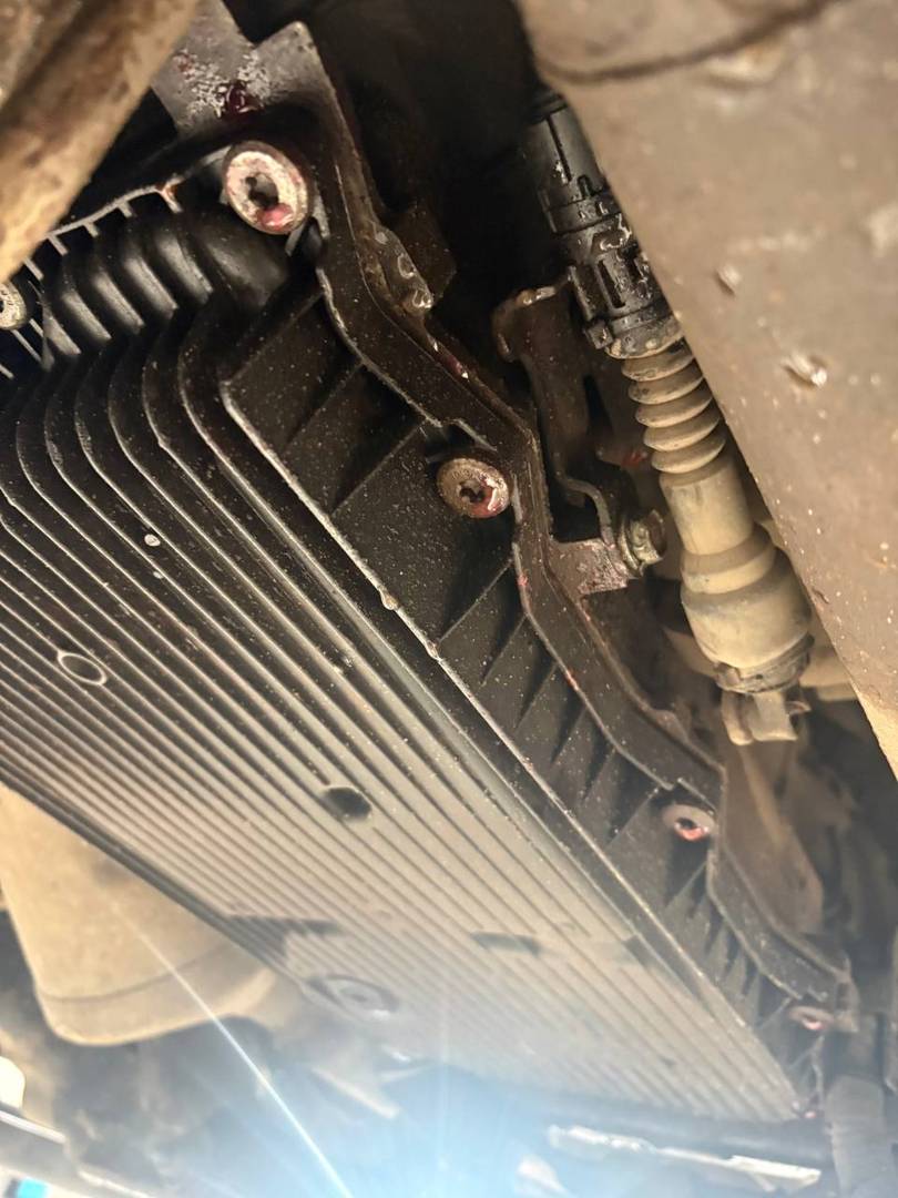

Мужики следы антифриза на АКПП, я так понимаю это теплообменник?

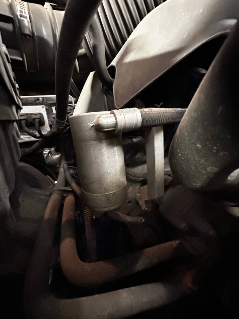

Маслопомойки нет на ней?
А это что?
Банка с двумя шлангами врезана от pcv к впуску, чтобы масло из картерных газов задерживать
