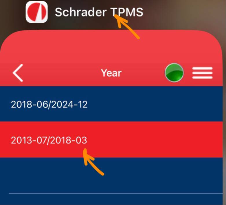

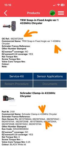

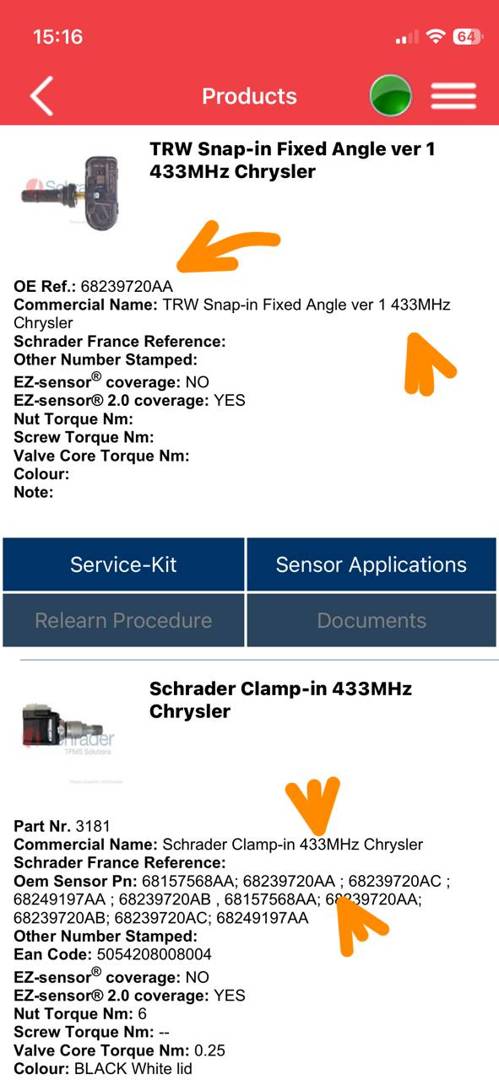

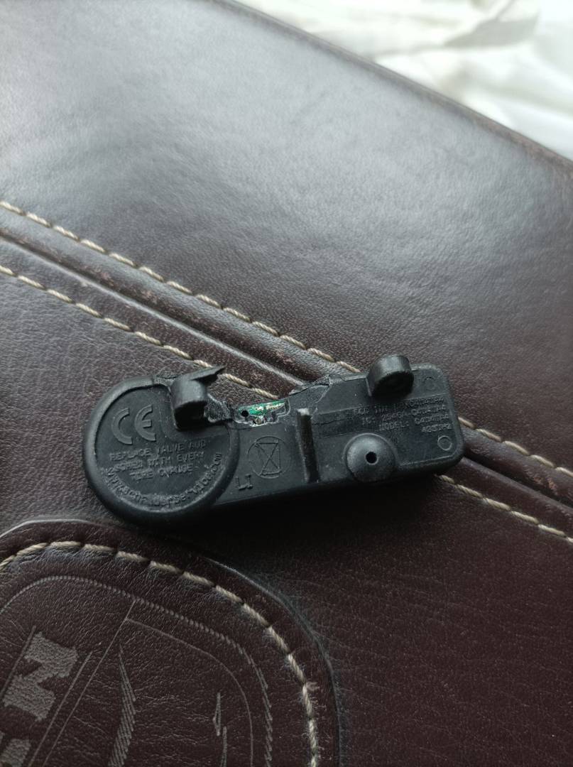

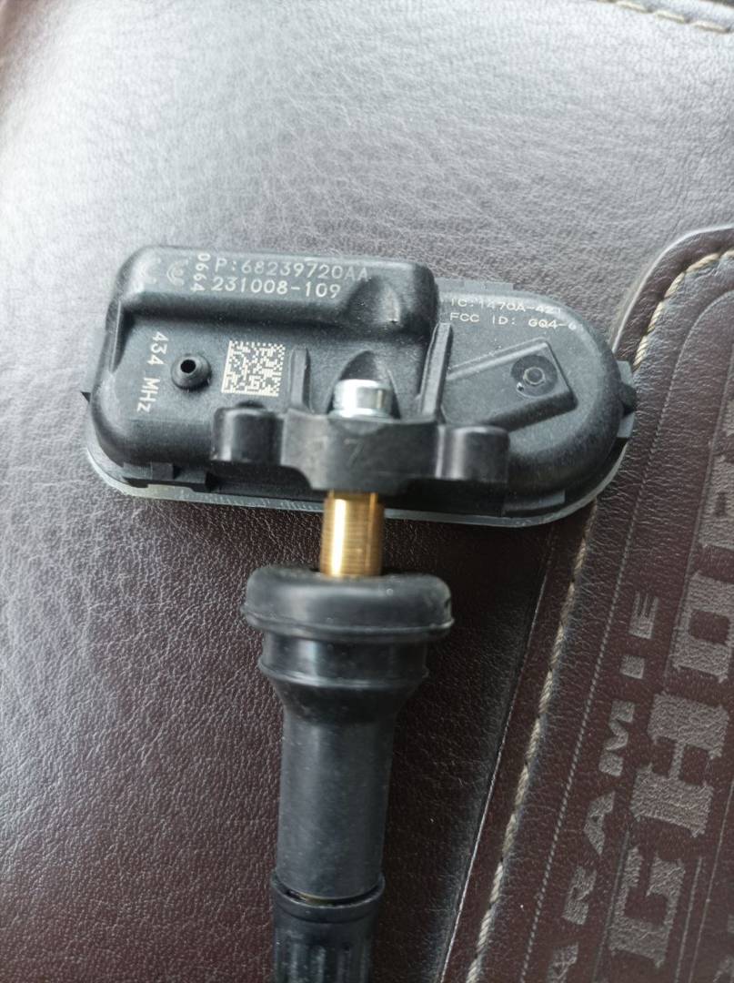

Подскажите пожалуйста на рам 1500, хочу датчик поменять, оригинальный был 433, а пришел 434 и нужно ли их прописывать или просто его ставишь и он должен его увидеть?
Вопрос только надо ли прописывать. Или можно просто поставить и ехать

Yury tkjd Говорят что они по частоте взаимозаменяемые
Я посмотрел на рест по официальному приложению шредера (поставщик на конвейер), он выдает этот же самый номер детали и пишет, что 433, других частот нет. Просто китайцы попутали с написанием на корпусе походу)
