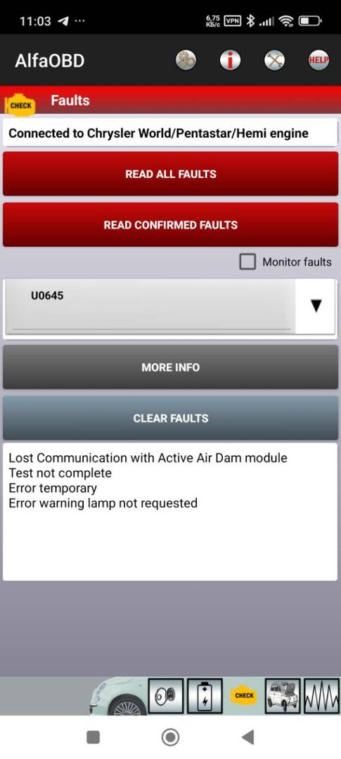

Denis Pimenov Так вот же, ошибок нет, VVT тест проходит без проблем, больше никаких вопросов 🤷‍♂
ну и перестаньте тогда в эту сторону копать. Главный вопрос сейчас - на самом деле детонация есть или нет. Если нет - ну хорошо, надо убрать причину сработки и датчик на место вернуть. А если есть - вы ездите в долг у поршневой сейчас.
IU Ivan Ustylenko 10 ноября 2025, 09:46
сканером кстати нормальным можно если уж совсем хочется точно - то посмотреть Desired Camshaft Angle и Camshaft Angle, то есть командный и реальный угол разворота распредвала

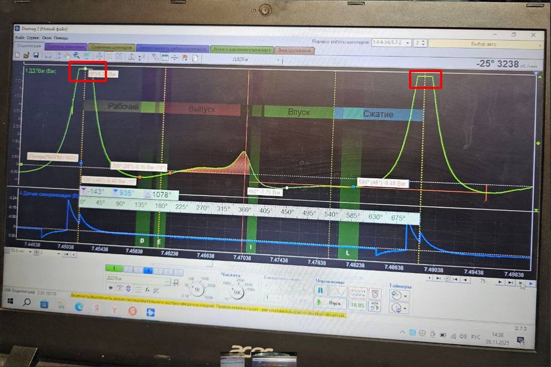

Ivan Ustylenko Да, кстати, вот это еще конечно здорово измерено
ну там по табличке тоже - закрытие выпускного клапана, не доходя до верхней точке.. вообщем понятного мало. для обычного 5.7 выпускной клапан закрывается после верхней МТ на 32град
IU Ivan Ustylenko 10 ноября 2025, 11:31
Артур Радикович Гареев RDRC ну там по табличке тоже - закрытие выпускного клапана, не доходя до верхней точке.. вообщем понятного мало. для обычного 5.7 выпускной клапа…
Я эту фотку тут отнес любителям мотор-тестеров, они меня за Диамаг обсмеяли и сказали в следующий раз приходит с результатами измерений с осциллографа Постоловского, ибо остальное - тлен. 😄

DP Denis Pimenov 10 ноября 2025, 11:40
Ivan Ustylenko Я эту фотку тут отнес любителям мотор-тестеров, они меня за Диамаг обсмеяли и сказали в следующий раз приходит с результатами измерений с ос…
Ну в парнях которые мерили, разочаровался однозначно, они мне по итогам измерений ввт приговорили...
Реально уже полворонежа объехал и никто, кроме Сергея, ничего дельного не сказал... предложения были разные, от пневмотестов до опресовки впуска...
IU Ivan Ustylenko 10 ноября 2025, 11:41
Denis Pimenov Ну в парнях которые мерили, разочаровался однозначно, они мне по итогам измерений ввт приговорили... Реально уже полворонежа объехал и ник…
Интерпретация результатов измерений и есть диагностика. А не скидывание ошибок сканером, как многие сейчас это понимают 🤷‍♂️

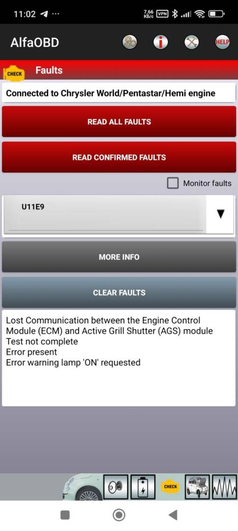

Аккуратно-мат, внимание на угол при нажатии и проходе 2к оборотов
IU Ivan Ustylenko 10 ноября 2025, 11:50
Альфа как-то странно углы интерпретирует, что за +54,5 опережение под нагрузкой, этого не бывает. Ну как и -10,5 nj;t
