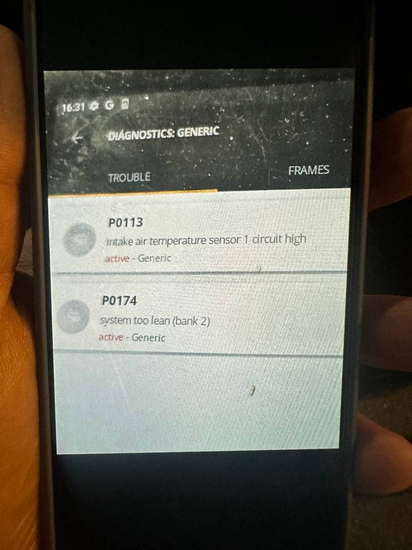

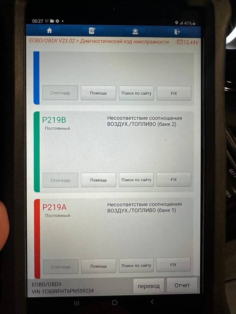

Подскажите кто сталкивался, с чем вероятней всего проблема? Ну соответсвенно чек горит
Возможно с датчиком температуры воздуха (котрый стоит на патрубке от воздухана до дросселя). Ну или проводка к нему.
Судя по ошибке обрыв проводки

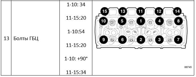

Подскажите пожалуйста момент затяжки болтов ГБЦ
