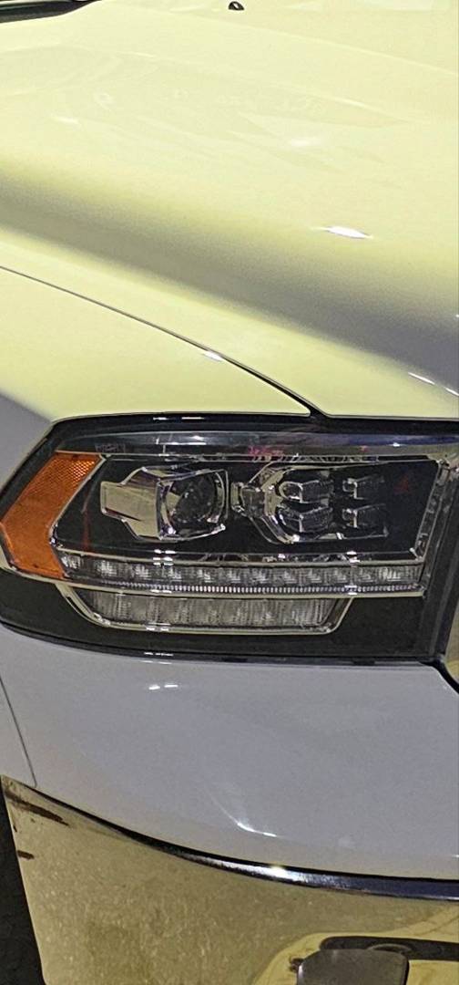

У меня фары альфарексы стоят линзованные, под галоген, передылущий владелец поменял линзу ближнего света на билед а в дальний поставил лампу лед, свет бомба

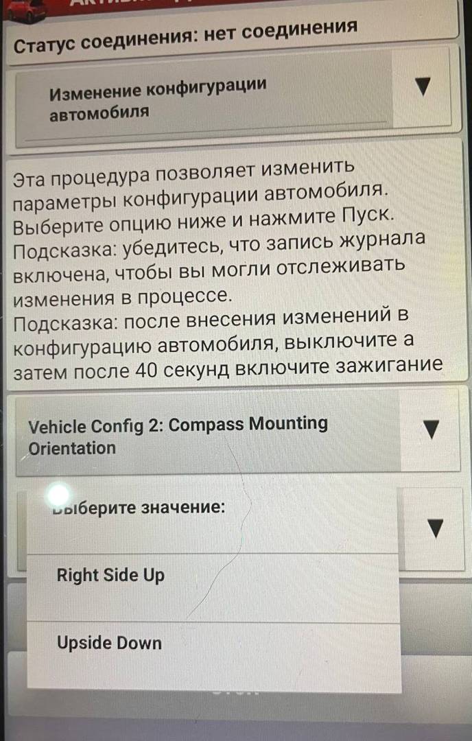

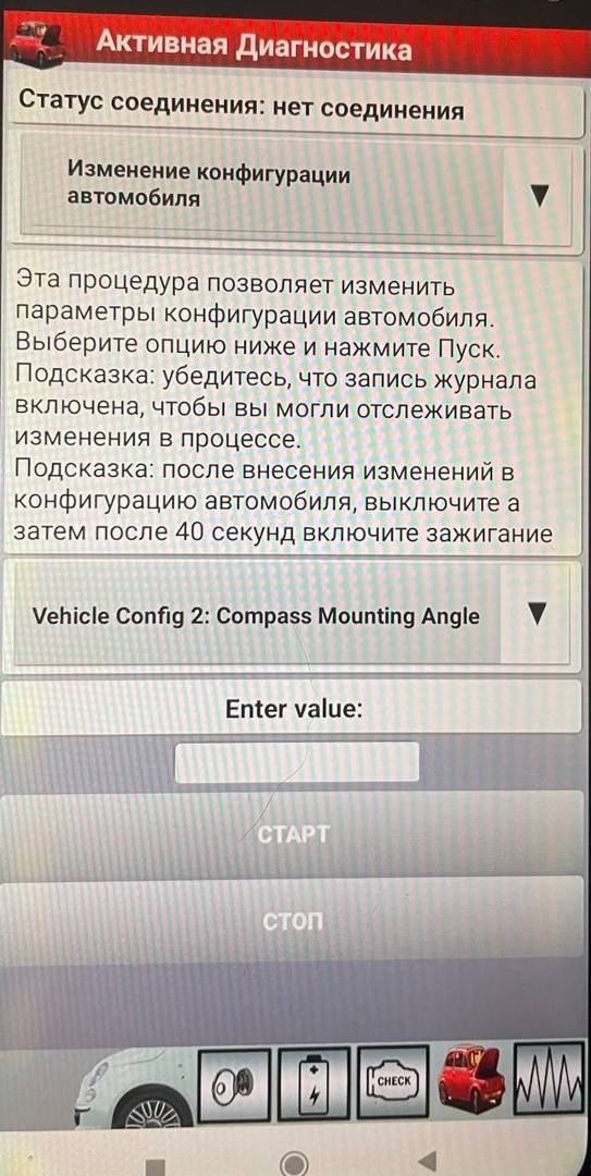

Подскажите кто знает или альфа есть в доресте эти два параметра компаса: 762,00 deg и правой стороной вверх?

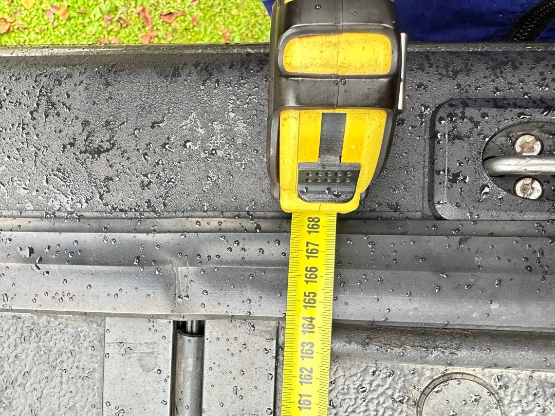

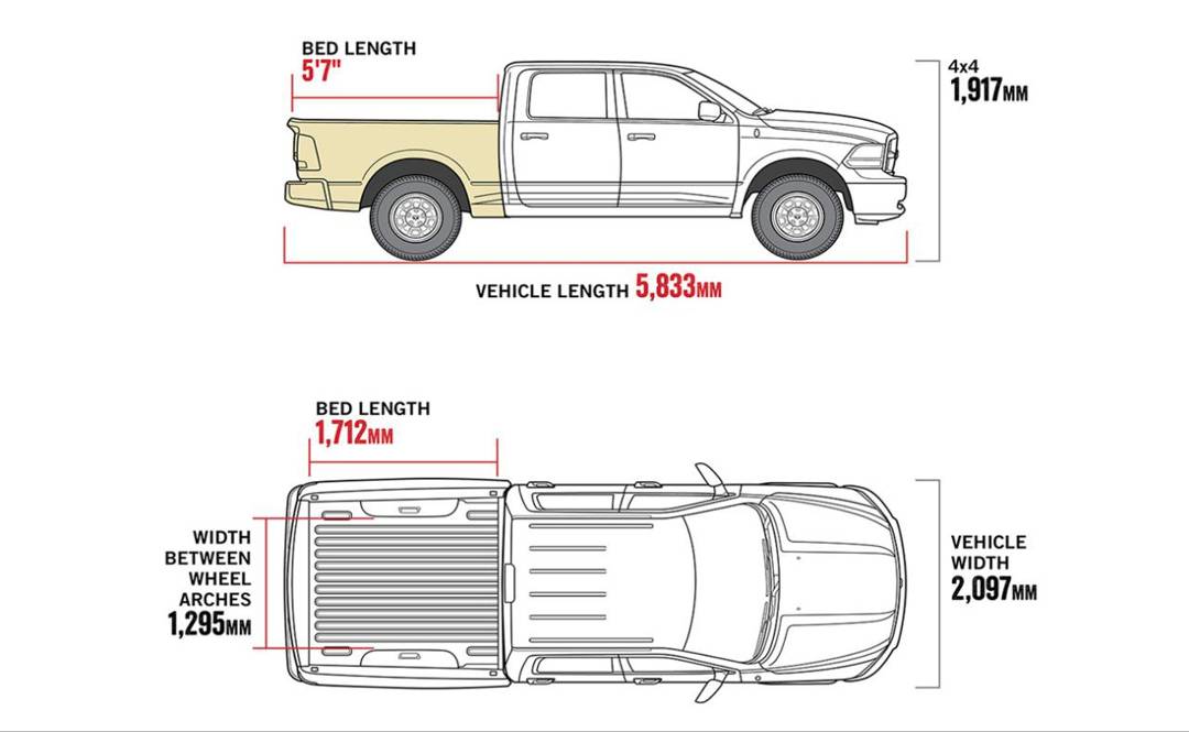

У кого-то есть внутренние размеры нашего кузова? Не могу в интернете найти
SZ Stas Zalevskii 19 октября 2025, 16:38
157х189 вот мой кузов на квадкэбе в сантиметрах. Шестифутовый как раз
