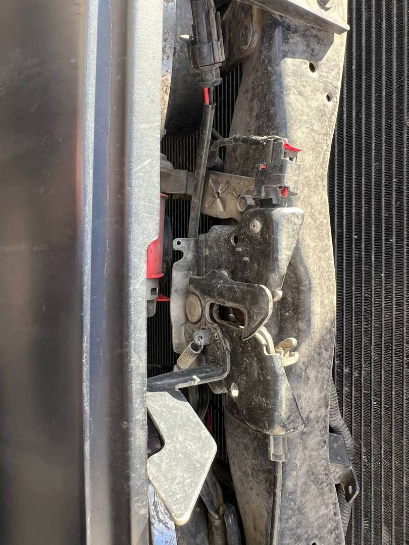

В сторону пассажиру
Весь замок обнюхал и периметр капота-нет ничего
Но был же)
Скоро пойду к машине сниму
Вообще датчик в замке
Спасибо...
Замок нудно внимательно осмотреть, на нем есть разъем в котором встроен микровыключатель
Он нередко выходит из строя и тогда штатный автозапуск не работает

Я у себя менял замок в сборе вместе с датчиком
