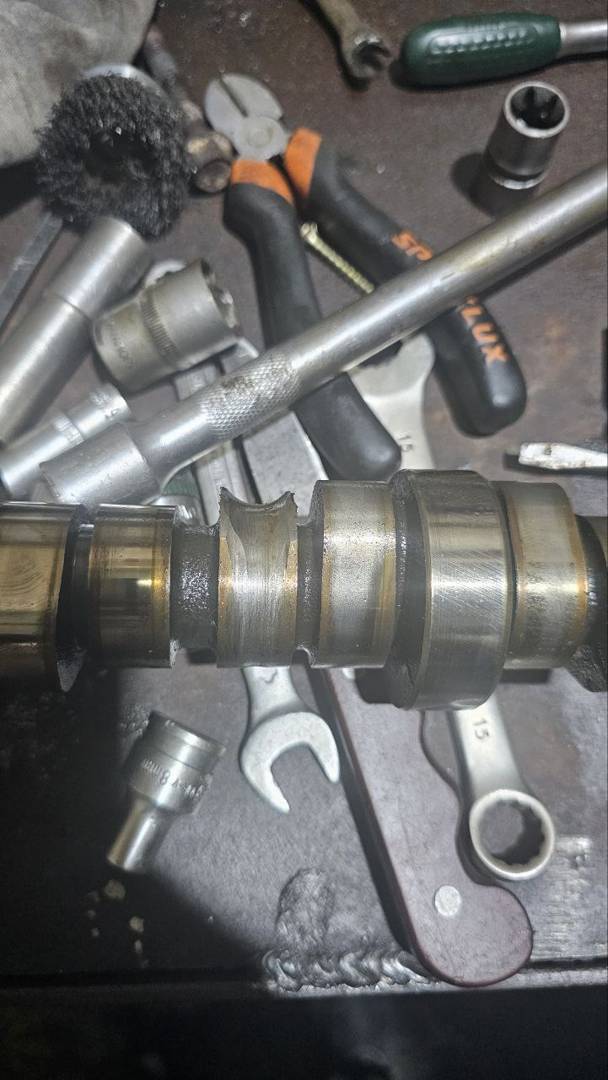

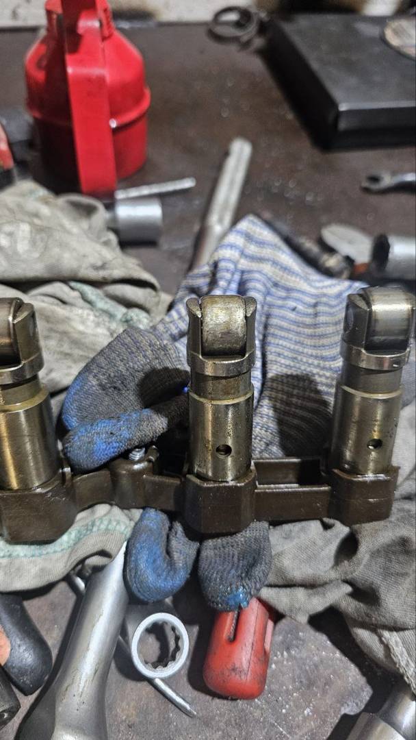

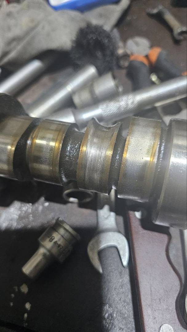

Ivan Ustylenko Так, +1 к гидрикам повернувшимся на 90 градусов
Какова статистика, устати? Проворот/клин? И как можно избежать проворота? Замена кассеты всегда, какой то фиксатор в кассете?
Ясно, что одно происходит из другого (клин~проворот), но проворот ведь более тяжёлый исход, заклинивший толкатель есть шанс (наверное) расшевелить, да и вал не так убивает
IU Ivan Ustylenko 23 октября 2025, 08:28
МoD Какова статистика, устати? Проворот/клин? И как можно избежать проворота? Замена кассеты всегда, какой то фиксатор в кассете? Ясно, что одн…
Ну цифр у меня пока больших нет.
У меня был клин в ролика в прямом положении и был неразложившийся обратно активный компенсатор.
Видел клин не раз на американском форуме, а проворот на ютубе и вот тут.
Проворота никак не избежать, имхо. Правда есть подозрение, что он происходит после клина и когда кулачок подъеден и голова толкателя выпадает из направляющей. Если он может при каких-то условиях просто выпасть или брак направляющих - то никак вообще не предупредить.
Выход из строя активного гидрика - ну разве что удалением MDS. Программно отключить тоже можно, но это как ни странно несколько ухудшит смазку гидриков в колодцах.
АР Артур Радикович Гареев RDRC 23 октября 2025, 08:33
Все верно Иван пишет. Нет фиксатора, все в натяг. Есть металлические эти планки, не из пластика - но только на безмдсные варианты.
