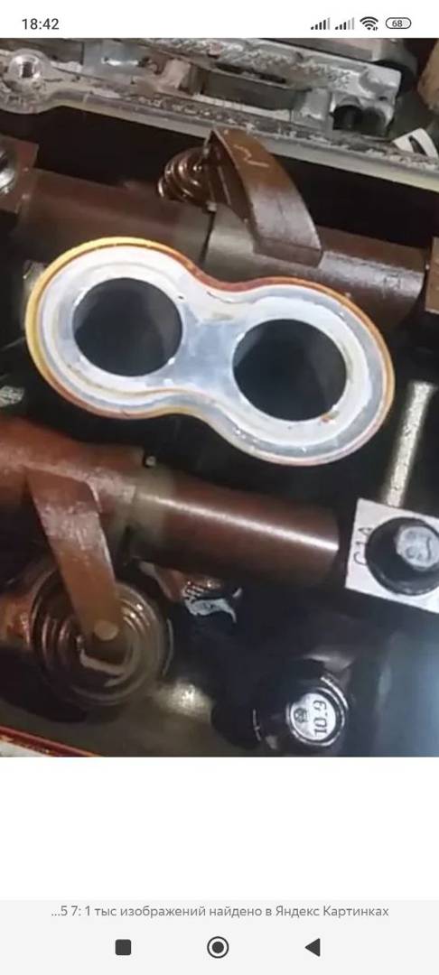

АНТОН | Это когда поддон снял увидел все , да?
Слей маслице в ёмкость чистую, даже если будешь его дальше использовать. Профильтруй через фильтровальную воронку, которую можно взять у маляра. Если есть стружка, проверить магнитом. То что магнитится это толкатели и распредвал. То что не магнится это вкладыши. А так ждем результат финальной диагностики

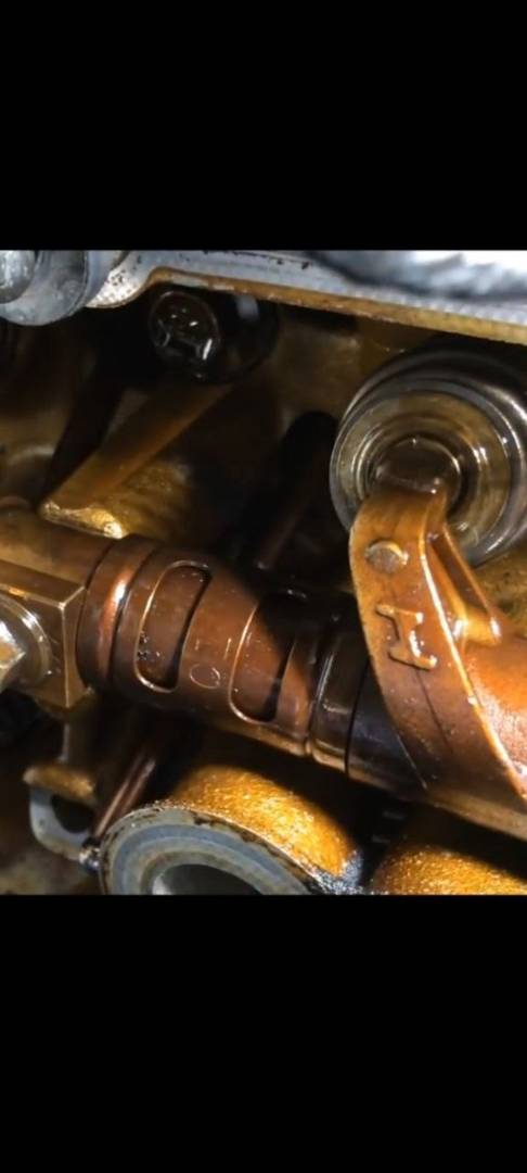

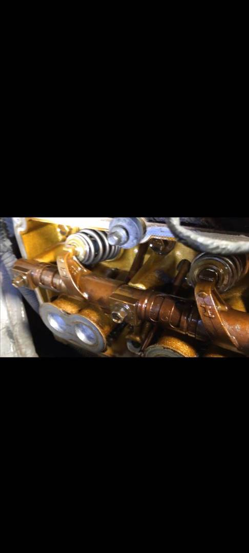

Rushan Mahmutov Послушайте мой тоже пожалуйста,какие мысли? Правда мотор не прогрет, гдето 50гр
На 12 секундном видео подстукивает с частотой похожей на обороты распредвала, но и мотор не только с конвейера и не прогрет🤷🏼‍♂️ Если других симптомов нет, то я бы просто масло не жатничал по заменам и не бежал деньги отдавать
