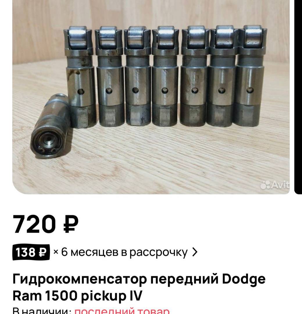

Один компенсатор б/у и на старых прокладках собрать 🤭🥴👍), можно и в косарь уложится

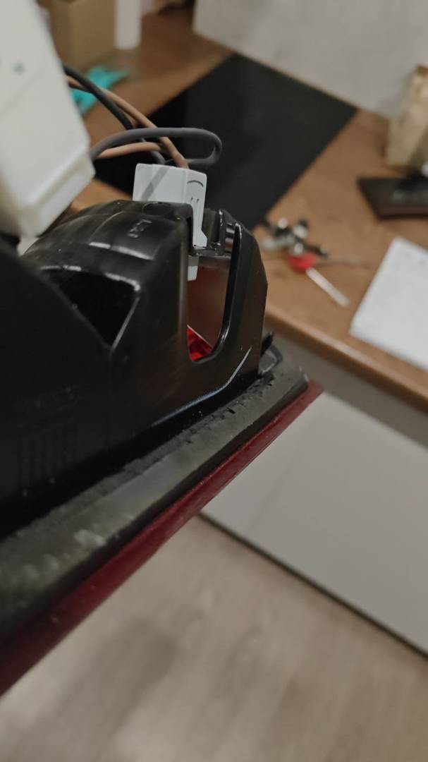

Товарищи, ни у кого не завалялась пара железных пластинок от зеркала заднего вида?
При том что внутрь фонаря влага не попадает. Мокрый только металл во круг где пролегает резинка.
Срезал торчащее ребро. Теперь замокать край листа не будет, только место где примыкает. Кто-то пробовал губку пропитать геретиком?
Anton N SK Срезал торчащее ребро. Теперь замокать край листа не будет, только место где примыкает. Кто-то пробовал губку пропитать геретиком?
я. фонарь начинает держатся без саморезов.
не протекает даже если кархером вплотную лупить.
замена ламп еще только предстоит.

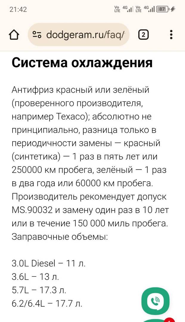

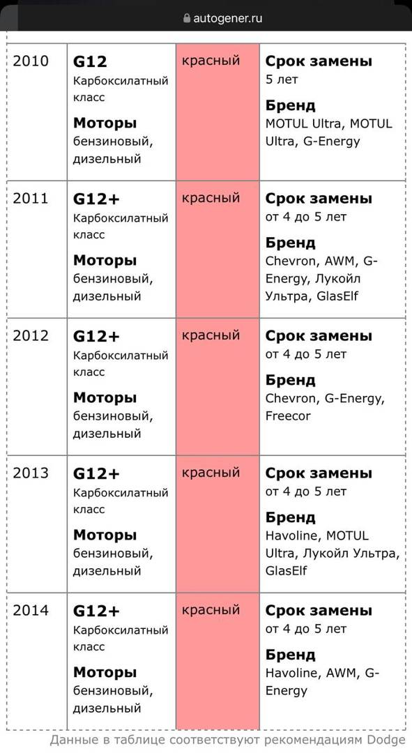

Рам 1500 4ген дорест 2012 какой антифриз лить? Номер оригинала есть у кого?
Лиловым не когда не был. Красный ближе к оранжевому у меня по вину должен быть и есть.
А не параллельно какой если при замене? Я менять как раз собирался, даже не задумался. Они вроде только цветом отличаются
ВД Виктор Доброкотов RDRC 2 сентября 2025, 21:26
Правильно- долить воды. Она основной охладитель.

ИФ Имя Фамилия 2 сентября 2025, 21:39
Если по простому, то «красный», если по классификации WV, то g12+, если по сути, то BASF Glysantin ®
