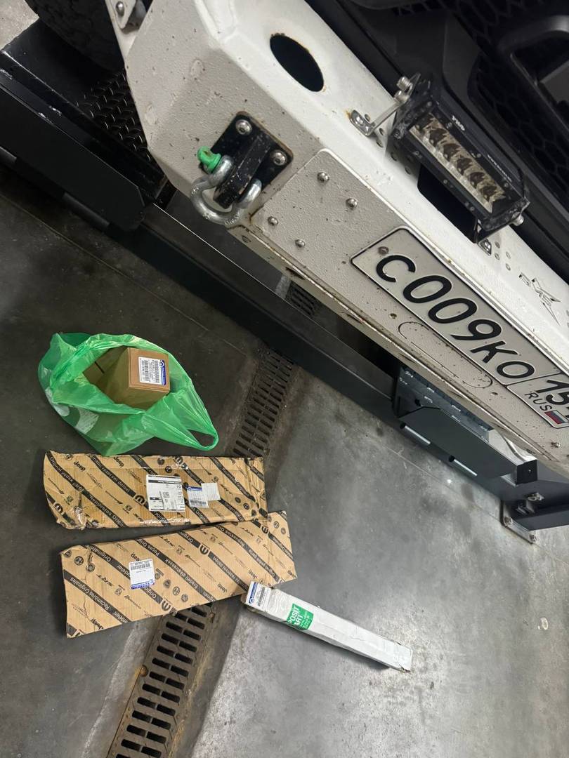

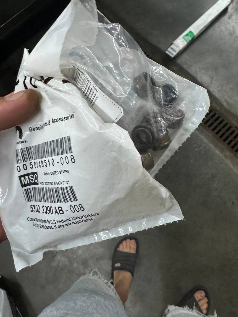

Вот бы кто-нить выложил партномера ориги, которую необходимо для переборки приобрести🤔
Ну, в смысле, замены гидриков, распреда, штанг и тд ...

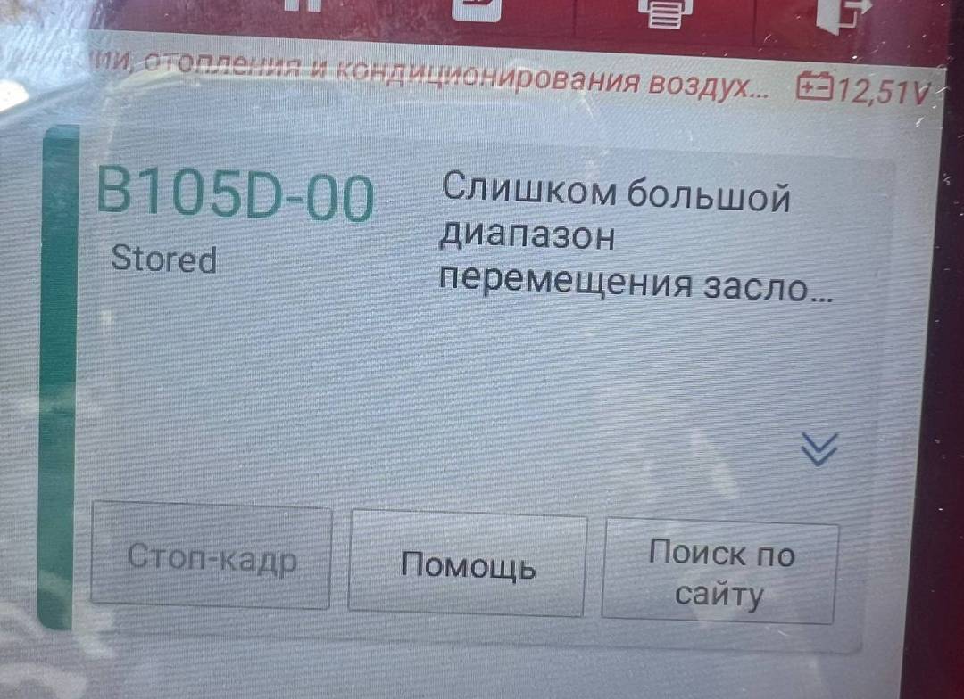

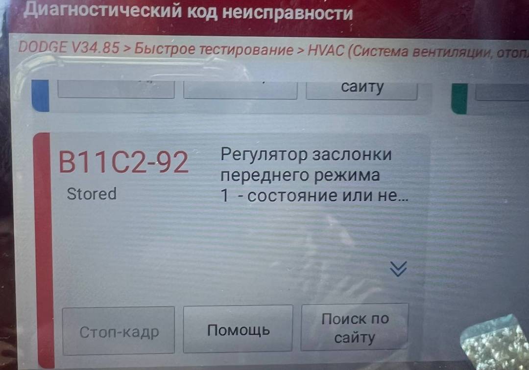

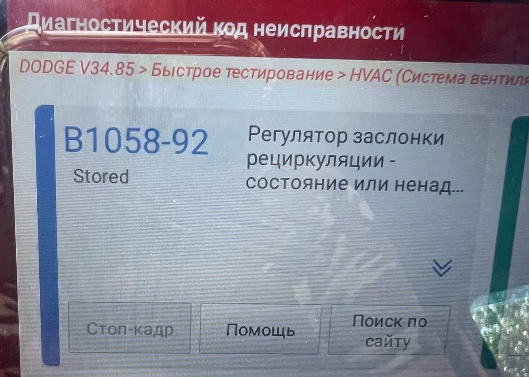

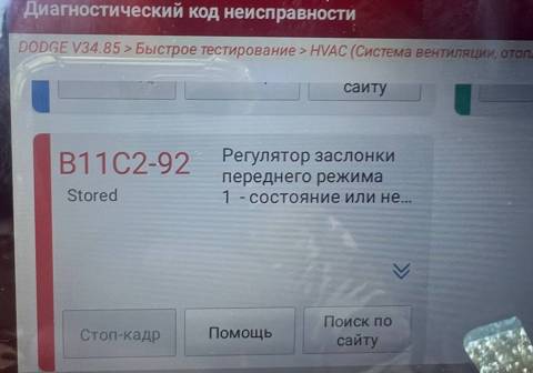

Мужики, кто может объяснить что за ошибки и какие заслонки не исправны на печке?

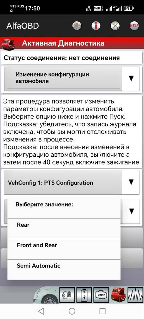

Господа кто по Альфе в теме, помогите задние парктроники отключить, ошибка вылазит!
На ресте можно так только. На доресте и такого нет.
Датчики поменяй и разъемы проверь 😁😁 Но это тот еще квест 😁
Подскажи где искать в RFH или боди компьютер
В BodyComputer - Изменение конфигурации
Да не нужны мне , камера есть
