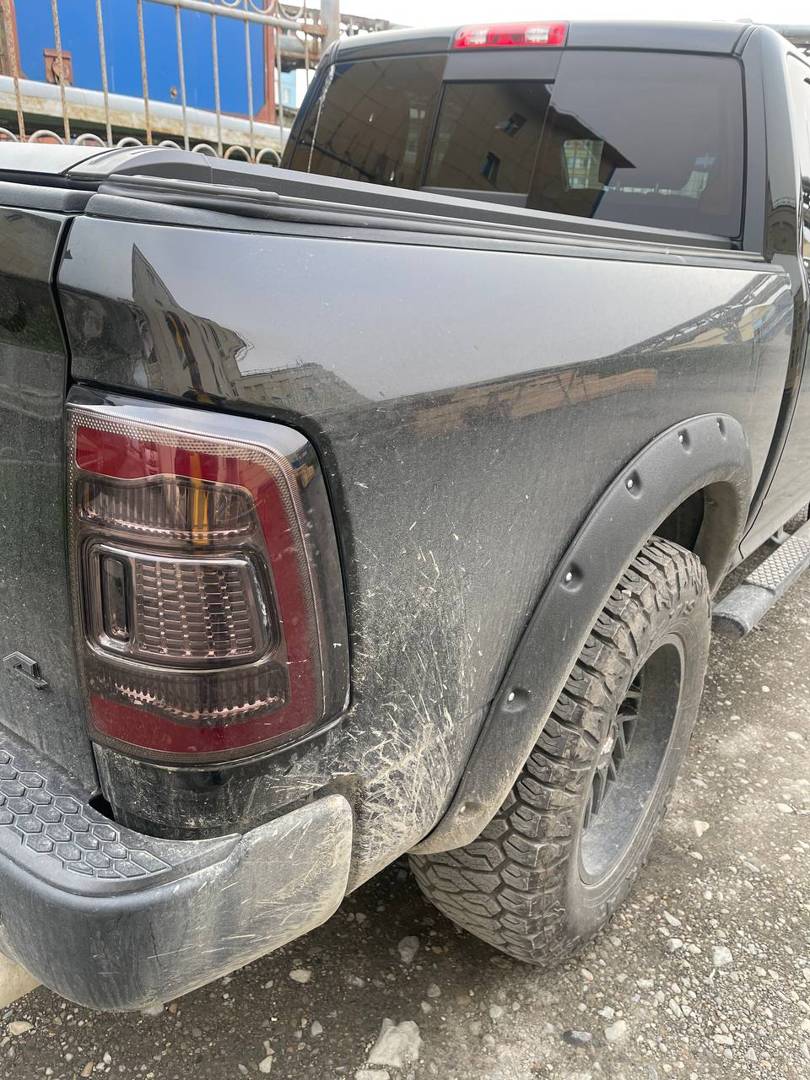

Господа подскажите у кого получилось победить ошибку по поворотникам в задних светодиодных фонарях. Подкидывал и 6 и 3 Ома. Один фиг ругается. 4 ген рест.
Андрей Гиговский Купи китайский аналог и забудь о них, как о страшном сне
У меня и стоят аналог. Фонари не оригинал. Ставил предыдущий хозяин авто. Просто искал в этом канале инфу. Пишут что обманки ставят и выставляют параметр что фонари не Led. И тогда вроде норм. Еще вроде как есть вариант отключить их опрос через альфу, но я такой функции не нашел

У тебя прямой аналог, или туних? У меня стоял туних, пришлось переделывать проводку обратно в сток... С тех пор работает 👍

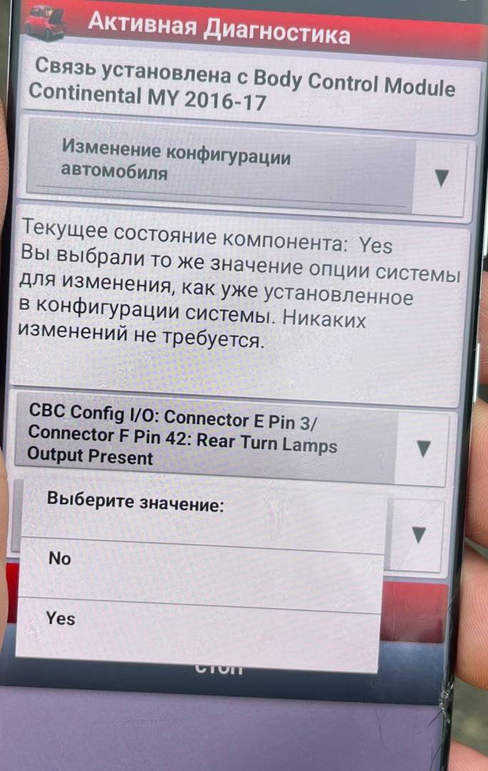

Виктор Доброкотов RDRC По сценарию- одно из двух: либо обманки, либо режим лед.
Ну вот при активном режиме лед. Ошибка по поворотнику не уходит. Посмотрел электр. схему, там один из проводов идет «сенсор неисправности». Я так понял из за того что из фонаря на него не приходит ни какой сигнал она и выдает ошибку
ВД Виктор Доброкотов RDRC 24 июля 2025, 11:02
Из фонаря, собсно, сигналов и не должно идти, кроме как свет в глаза смотрящих)) tipm смотрит нагрузку по цепи. Если она в норме, то вопросов нет, если она меньше ( лед вместо галогена и мозгам никто об этом не сказал), то начинает ругаться. И потом вообще может канал отключить при постоянном повторении😳
ВД Виктор Доброкотов RDRC 24 июля 2025, 11:04

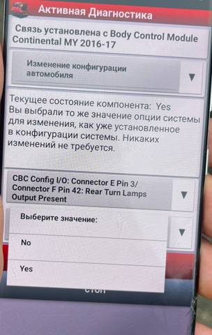

Отсюда- либо говорим, что задие фонари лед ( в ДжейСкане, вроде, конкретно для задних фонарей был режим), либо вешаем нагрузочное сопротивление. Причем параллельно( для меня до сих пор загадка почему параллельно...)

Daargus Тюнинг. С фонаря выходит несколько фишек (видать для дореста) а с машины только 1 разъем.
Я же говорю: поставь китайский ПРЯМОЙ АНАЛОГ, и будет тебе щастье. То есть 100% как сток. А у тебя имитация фонаря с 5 ген, где поворотник через какое-то реле пытается стать желтым, когда в реальности он ДОЛЖЕН БЫТЬ КРАСНЫЙ, ТЕМИ ЖЕ ДИОДАМИ.

Я еще пробовал этот параметр менять. Тоже не помогло

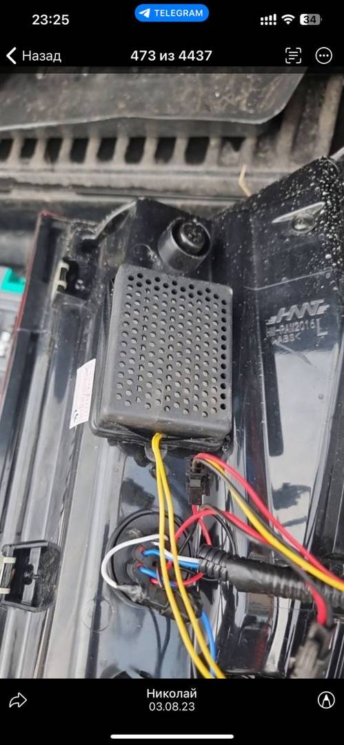

Daargus В поиске наткнулся вот на такое. Но у меня к сожалению такого модуля нет. Может кто видел отдельно в продаже где то?
У меня на этих фонарях висит такой блок, который развязывает стопы и поворотники на красный и жёлтый. Обманкой сходу победить не удалось

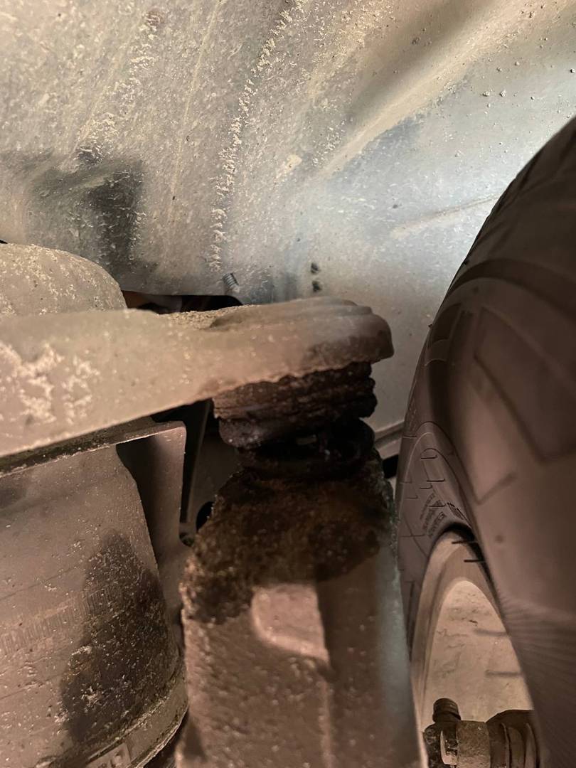

Всех приветствую . Обнаружил порванный пыльник верхней шаровой , можно поменять пыльник ? Или шаровую целиком новую ?

И пыльник тоже отдельно меняется, при условии что люфта нет в шаровой и конечно если его подобрать
IU Ivan Ustylenko 24 июля 2025, 20:33
Это хорошо, не знал. Думал как на GM, несъемная
IU Ivan Ustylenko 24 июля 2025, 20:38
В соседней ветке говорят нет, не меняется отдельно)) но там 5ген
