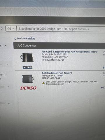

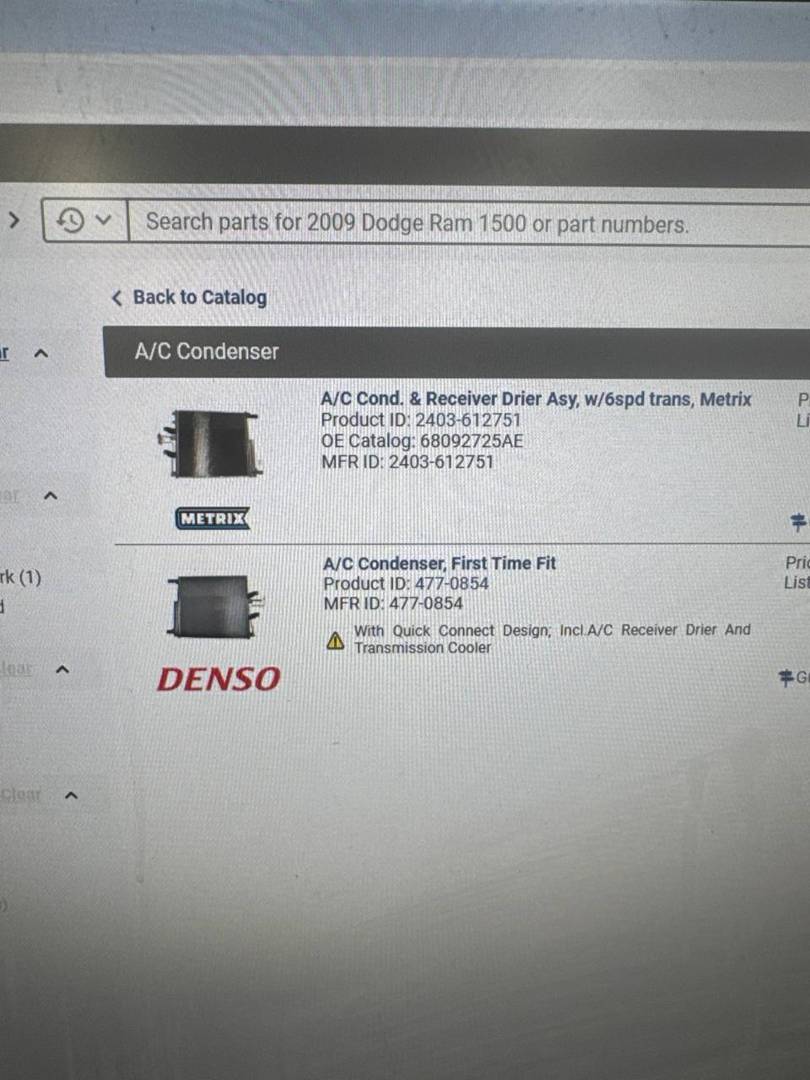

Товарищи, кто может внятно объяснить различия радиаторов кондиционера (конденсера) на додж рам 4ген дорест. по одному каталогу радиатор подходит, по другому нет. Разница в коробке 545 и 645 или в чём? Товарищ себе когда менял конденсер, так же на нём обжёгся, переваривал радиатор печки, и ещё что-то там.

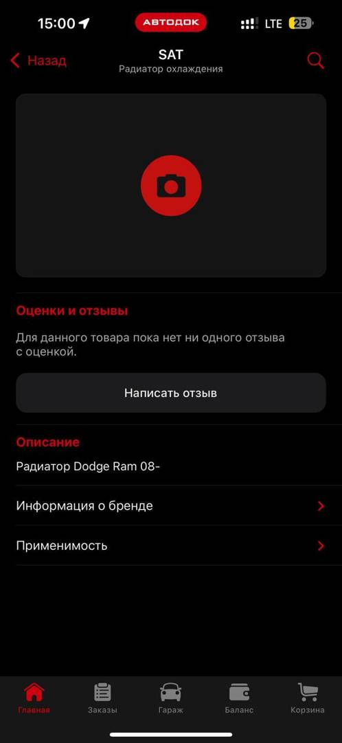

Сат идет с 8года,то есть на весь дорест судя по каталогу
В еавто с 9-19 год
Вот что нашли
Пытался найти оригинальный парт номер Мопара
Нашли
А в другом каталоге смотрим-не подходит
Нашли

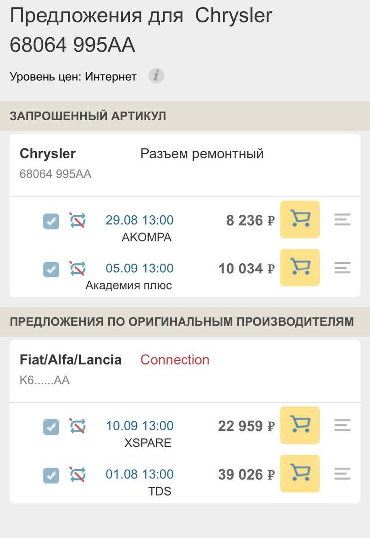

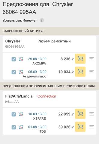

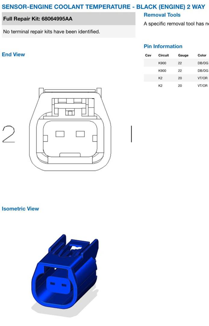

На мой 11 год там разъем как на картинке. Видел его мельком в на маркетах, но по ₽1,3К, показалось дорого за это, сохранять не стал. Думаю если поковыряться поиском, то можно найти за адекватную цену.
За 1300 нашел)ждать месяц
Да, вариантов лучше я тоже не нашел. Есть только желающие толкнуть его за 40К с тем же ожиданием от месяца
