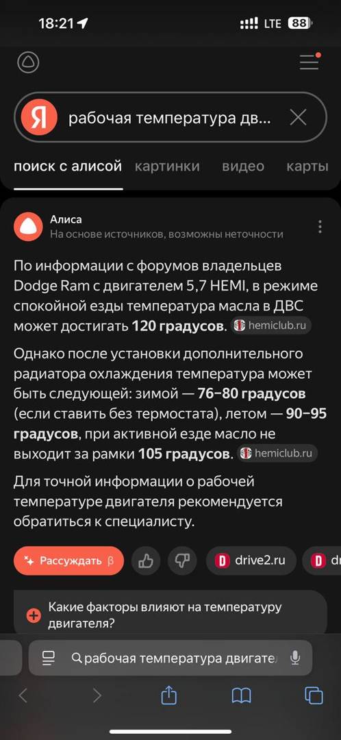

104 это предел рабочей судя по Гуглу

По Гуглу
