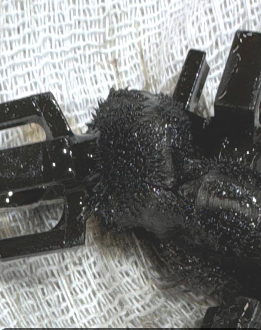

МДС оставить решил

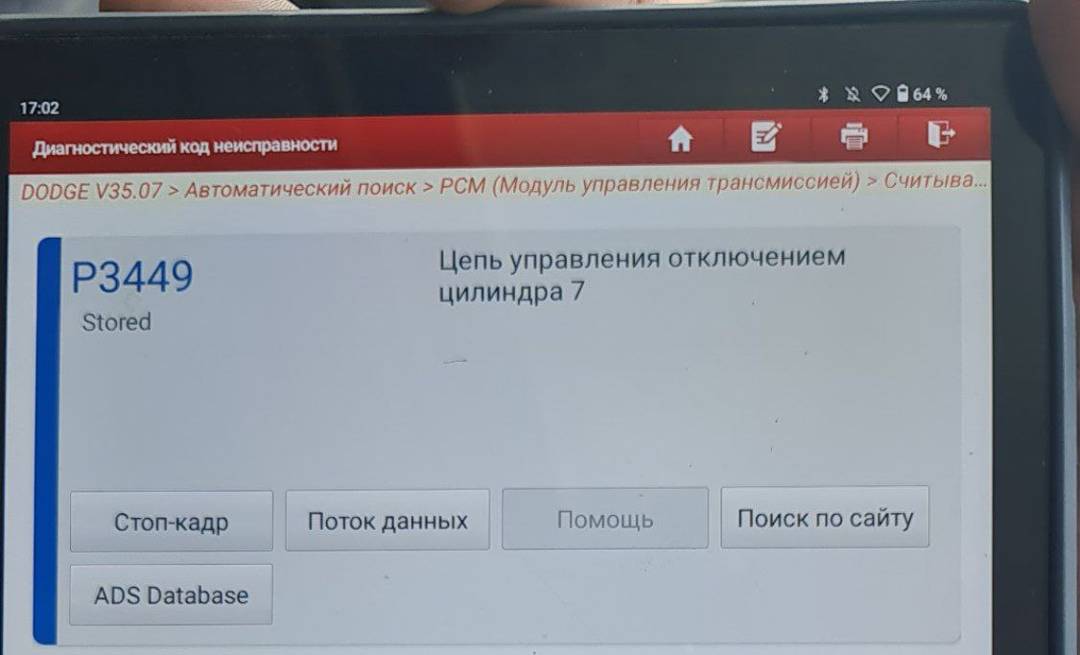

Но ошибка показала на клапан 7 цилиндра то что он не исправен
От этого когда мдс включается клапан не работает и вибрация из за этого
Отключил мдс фишку разъеденили соответственно не работает мдс нету вибраций
Сейчас ищу клапан чтоб поставить его соединить фишку и все должно работать и без вибраций

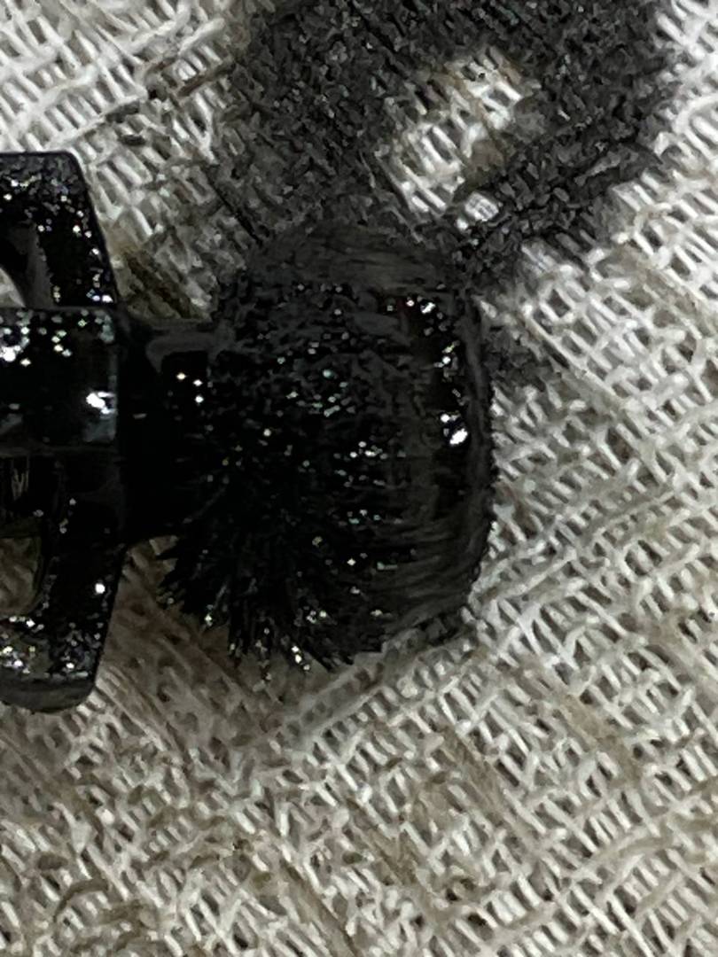

Просто если гидрик жрет распред то вся фигня оседает в том числе на этих клапанах в виде ежика на магните и может забивать сеточки
Аааа вот оно значит так и есть
До этого кулачек съело прилично и гидрик

Вот смотри как это выглядит))
Вот разъединили таким способом
Я надеюсь ты его щас не вытаскиваешь же)))
Неее
Они же в развале
Он часто любит ломаться так что шанс вытащить целым не большой, у меня не вытащили ни один))) все пришлось поменять
Вот мастер про это и говорил
Что его можно повредить
