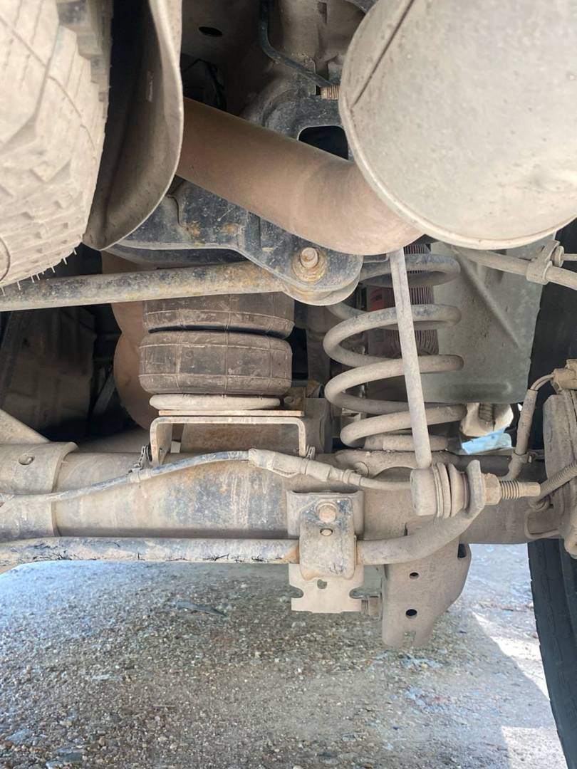

Добрый вечер.
Подскажите пожалуйста что обозначают последние буквы на амортизаторах. У меня стоят такие.
52853469 AC
Есть такие. Какая разница?
52853469 AD
Подойдут ли от свежих моделей?

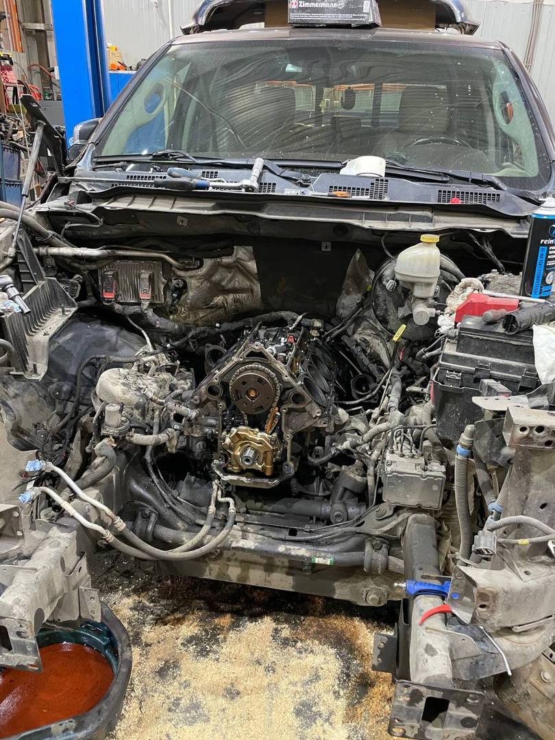

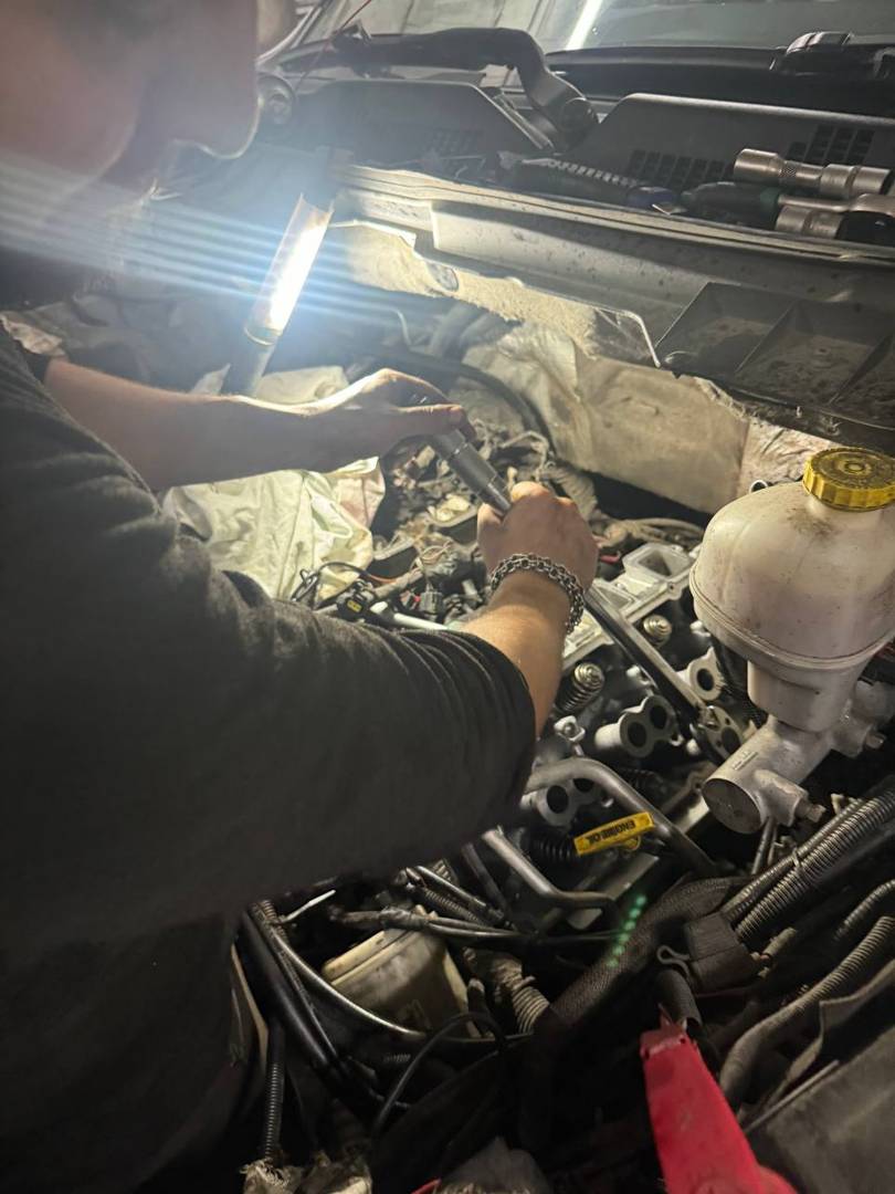

K7 Konstantin +79994649485 17 июня 2025, 06:23
Может у кого были подобные симптомы: когда заводишь утром не стучит минуту где-то, потом стучит, прогревается становится тише. После 2,5 тысяч оборотов не слышно. Отчётливо стучит на сбросе газа от 2 тысяч, до холостых, снизу в районе 5 цилиндра.
За рокер тянешь вверх/вниз,не должно быть люфта.осевой люфт будет скорее всего
AN Alexаnder Nivin 17 июня 2025, 10:54
По звуку у вас это гидрик, у поршневой стук глуховатый, а это целкающий. Возможно это всего один гидрик.
Ездить с таким звуком нельзя.
Если ездить, сожрёт вал, тогда ещё на вал попадёте.
Если у вас опыта моториста нет, то сами никогда не определите, какой гидрик менять.
У меня недавно было на, на 300с, такой-же звук, машину сразу поставил, отделался заменой 1 гидрика и рокера. Пробег 238 катаюсь дальше.
Ищите человека, который вам заменит гидрики.
