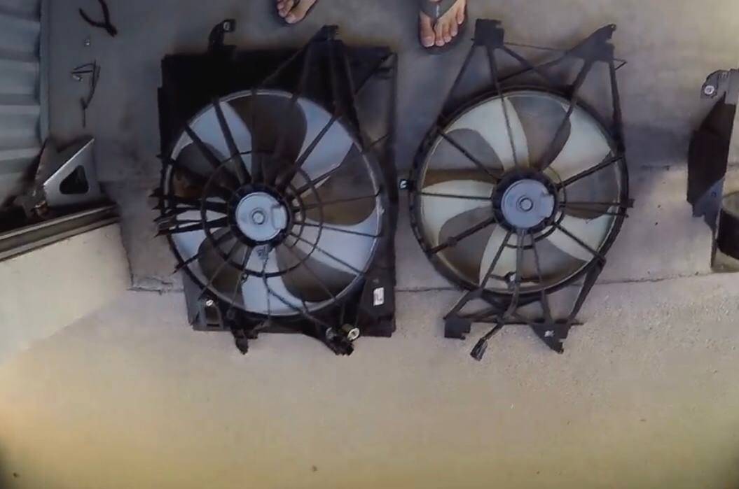

АГ Андрей Гиговский 19 мая 2025, 19:04
Этот? С двумя проводами вроде
ВД Виктор Доброкотов RDRC 19 мая 2025, 19:30
И, кста, место освобождается между радиками и двигателем

Кто-нибудь здесь покупал электровеники?))
Д Данил 19 мая 2025, 20:13

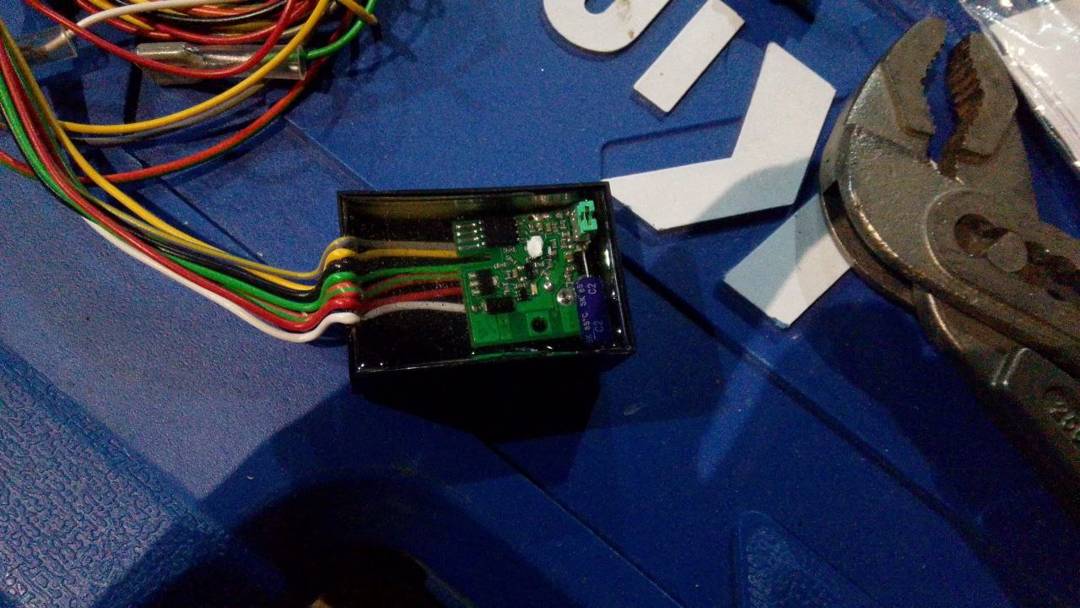

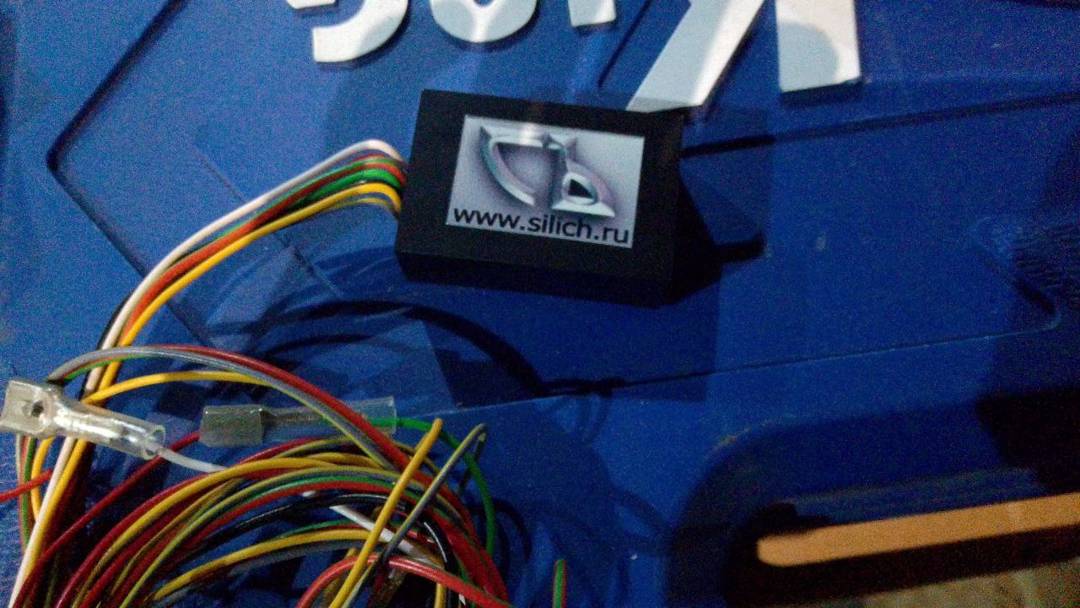

AlexDPenza Купил себе, хотел заменить муфту. Но пока дело встало. Хотем подключить его через шим контроллер Силыч. Купил контроллер, но не уверен, что …
так у тебя вентилятор с шим, к нему и силыч нужен не мощный. вся силовая часть уже внутри вентилятора. я тоже собрал комплект, нынче летом буду внедрять
Д Данил 19 мая 2025, 20:15
тот что у тебя- для обычного мотора на 2 провода
Д Данил 19 мая 2025, 20:17
называется борей-м, прошивка 100гц, инверсия
Д Данил 19 мая 2025, 20:18
только в комментах к заказу укажи частоту прошивки и обратный шим (инверсия)
Д Данил 19 мая 2025, 20:21
погоди, он прям стартует и крутится, или только шевельнулся маленько и все при подключении толстых проводов?
Д Данил 19 мая 2025, 20:22
у меня градусов 20 лопасти поворачиваются и все, потом останавливается до подачи шим
Д Данил 19 мая 2025, 20:26
тогда вариант замерить на нем ток, и посмотреть на сколько рассчитан твой силыч. на сколько помню у них были 2 варианта контроллеров- послабже и посильнее)
АГ Андрей Гиговский 19 мая 2025, 20:37
Городить огород с ШИМ и проч не хочу. Хочу болт-он
