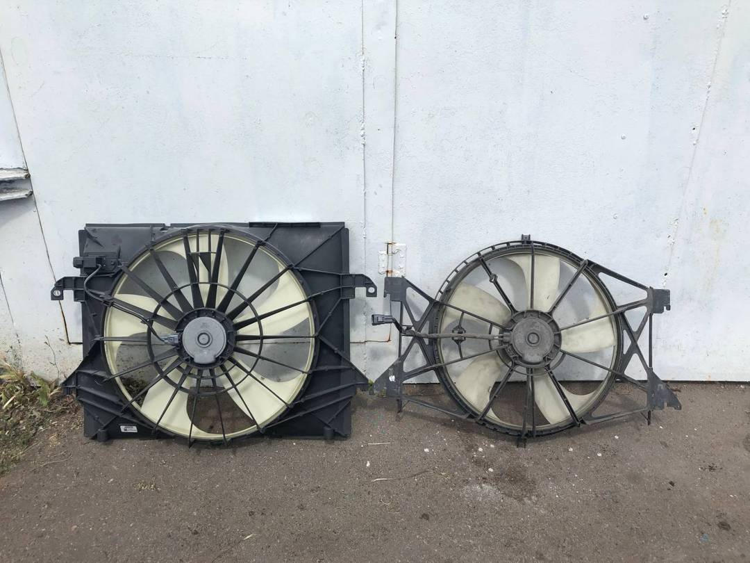

Спокойнее. Всего лишь меняется вентилятор. Оригинал Denso или Four season, Tyc, который как родной встает на вместо нелепой конструкции. Проводка оригинал. Разьем один в один
Диаметр кстати больше. Все что требуется его настройка на ранее вкл

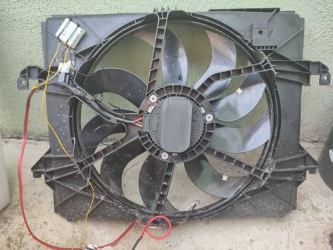

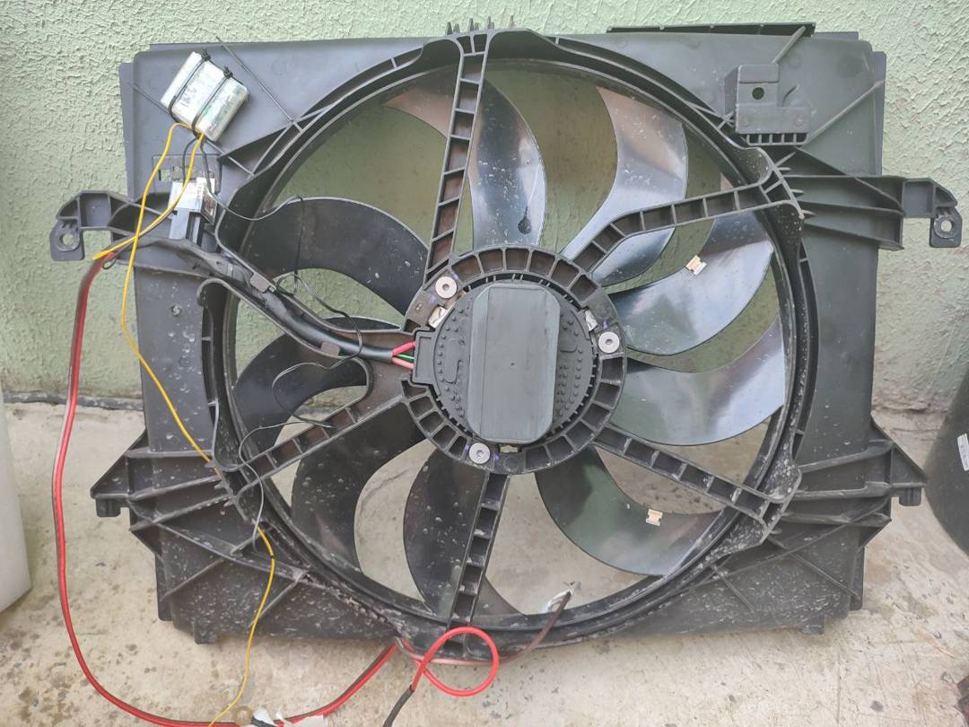

A AlexDPenza 19 мая 2025, 18:39

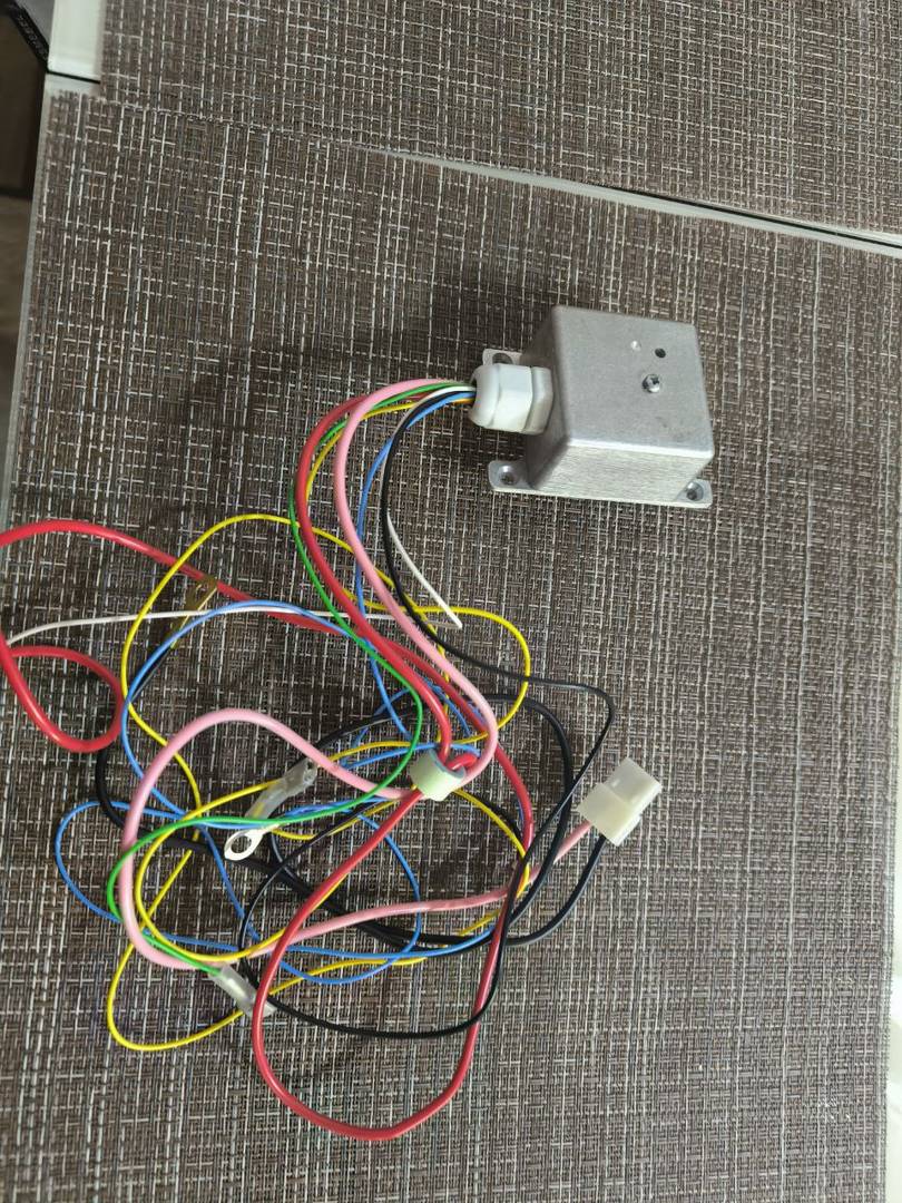

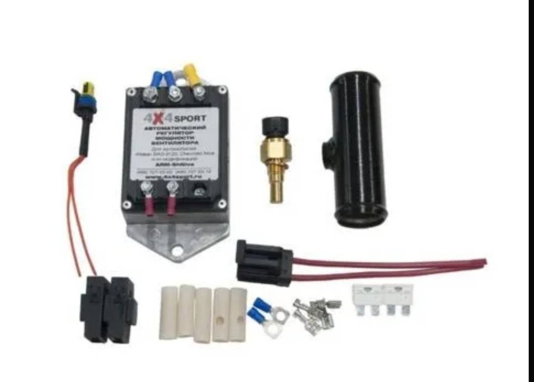

Купил себе, хотел заменить муфту. Но пока дело встало. Хотем подключить его через шим контроллер Силыч. Купил контроллер, но не уверен, что он потянет такой мощный кулер. Изготовитель контроллера гарантий работы не дал....
A AlexDPenza 19 мая 2025, 18:43
Обращаю внимание... Есть кулеры с тремя проводами и управление идет по третьему проводу из мозга хеми
Такой кулер без бубна и отдельного контроллера, который паяли украинцы, вместо Муфты не поставить...
Надо кулер от мотора без контроллера оборотов
Без переделок, болт в болт, разьем в разьем Dorman 621-410. Four seasons 76207, TYC 622320. Оригинал дорого 55056851AG. Потребуется только настройка вкл
