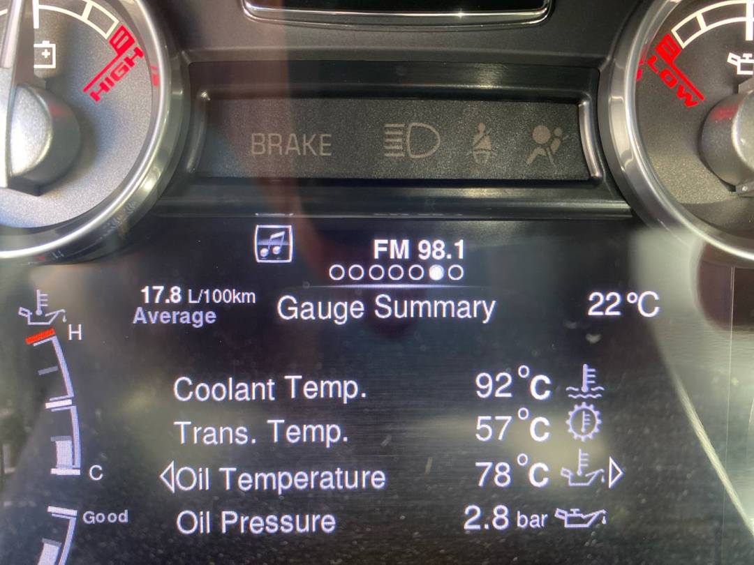

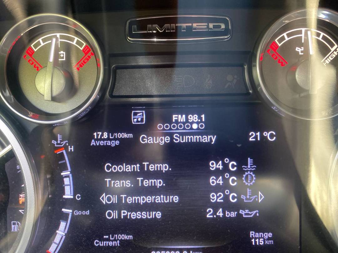

IU Ivan Ustylenko 20 мая 2025, 14:45
У меня картина разъехалась из-за завышенного давления в своем случае
В Владимир 20 мая 2025, 14:53
Кому интересно давление на холостых 5-20 масло
М Михаил 20 мая 2025, 15:14
Вообщем я пружину оставил мелинговскую, выросло не критично

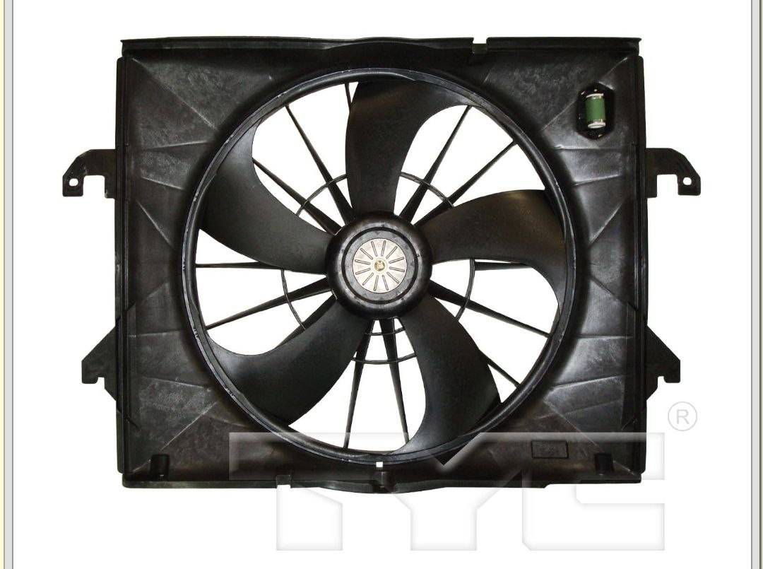

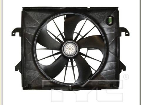

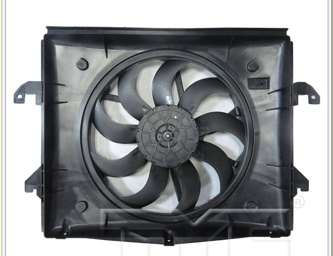

ЕВ Евгений Вознесенский 20 мая 2025, 16:41

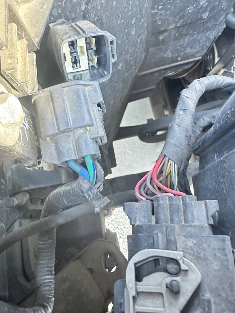

Ivan Ustylenko Вот смотрите по штатной проводке как Для 3.6, вентилятор от которого можно ставить: с PCM есть управляющий сигнал на 30 пине разъема C1. Это…
А еще был 3,7 и тоже с электровентилятором , от него ставили на 13 год , все встало без доработок , только темп включения корректировали

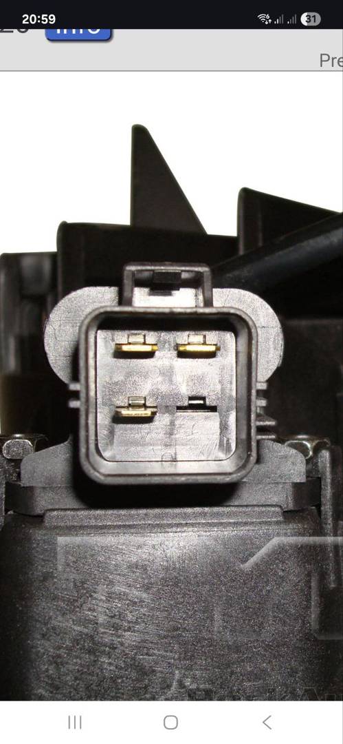

ЕВ Евгений Вознесенский 20 мая 2025, 16:43
У меня 12 год на колодку приходит 3 провода , а от вентилятора 2
А Анатолич 20 мая 2025, 16:55
Евгений Вознесенский У меня 12 год на колодку приходит 3 провода , а от вентилятора 2
Все верно. В блоке предов есть отдельное реле и пред на эту линию. Но она не задействована. Думаю, что если найти 3х проводной вентилятор, то буорт 2 скорости, но таких вроде никто не встречал пока
И непонятно какой алгоритм подачи напряжения на эту линию
А Анатолич 20 мая 2025, 16:58
И в итоге на моторчик попал: мне его благополучно спалил электрик
