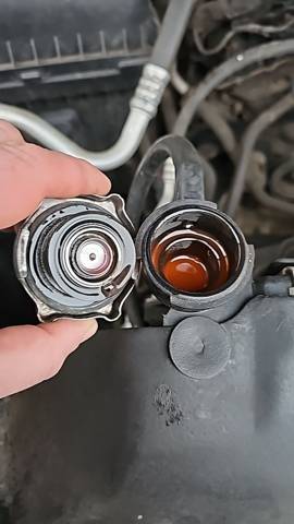

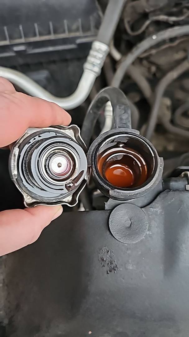

ЕВ Евгений Вознесенский 18 ноября 2024, 11:41

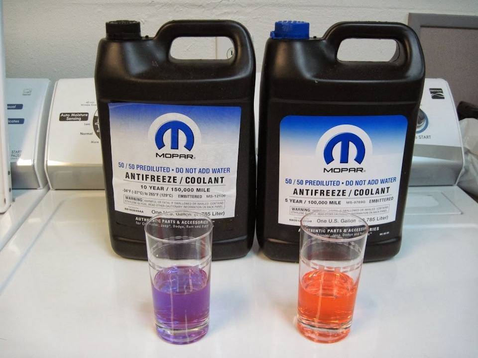

Alexаnder Nivin Все просто смешайте в небольшой ёмкости 2 антифриза. Если не свернуть можно лить. Во всех антифризах состав почти одинаковый, отличаются при…

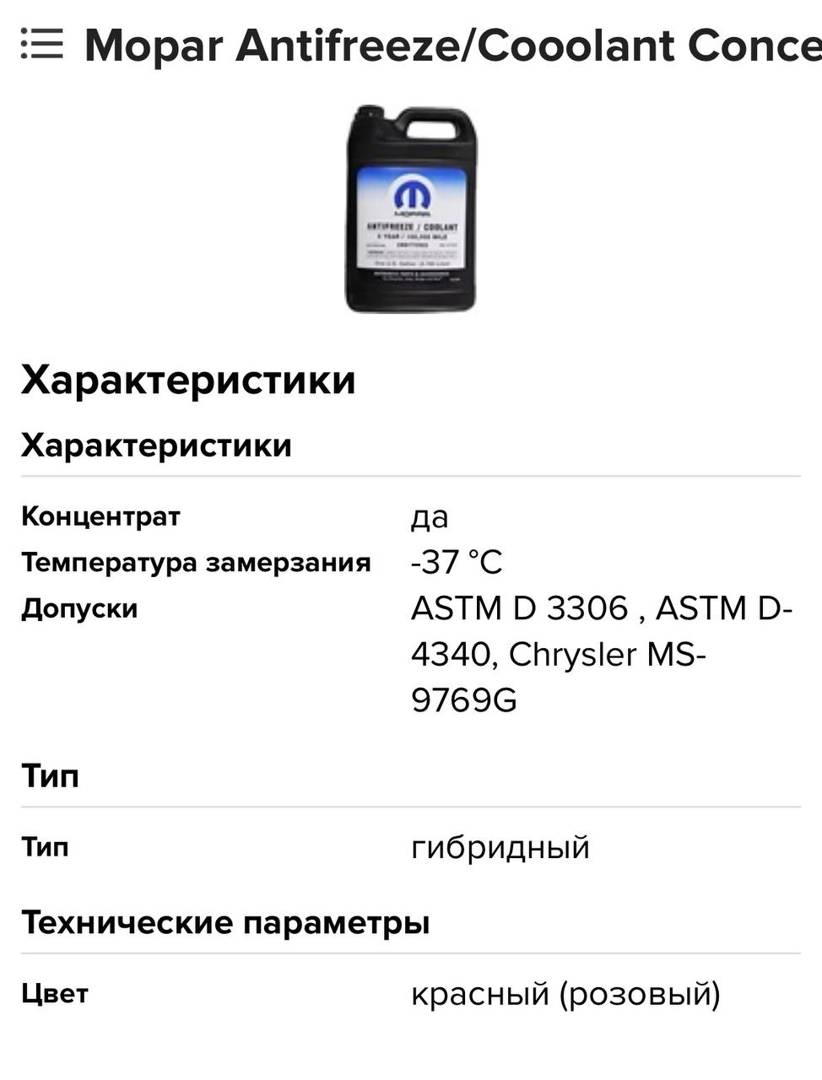

Понятно что не свернуться ,но например два разных антифриза мопар отличаются например агрессивностью к резиновым соединениям . Конечно сразу ничего не случиться но в долговременном моменте хорошего тоже не особо

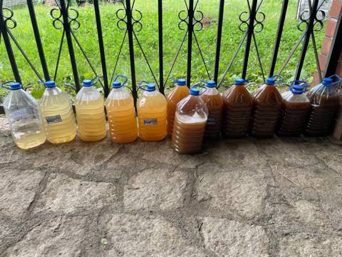

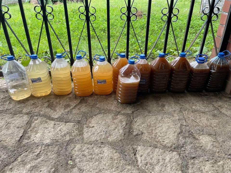

Ivan Ustylenko Вложение
Я так же делал, только без слива из блока. Просто проливал и продувал. Залил чистый антифриз. Через год он был темнее, но ненамного. То есть, грязи в моторе если и осталось, то не более 2-3%

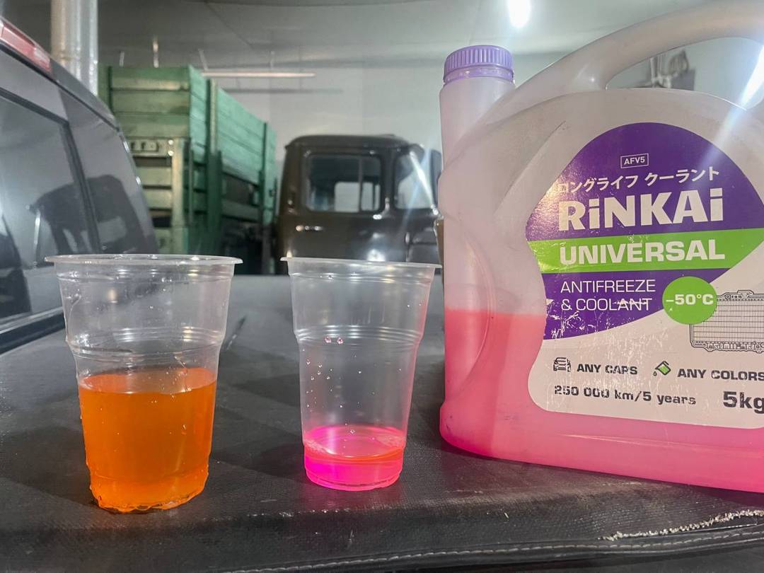

Ну сейчас попробую их смешать и нагреть. Оригу и тот что у меня. Посмотрю как поведет себя.
Видео в обратной последовательности загрузились. Это чисто чукотский детокс коктейль 🤣

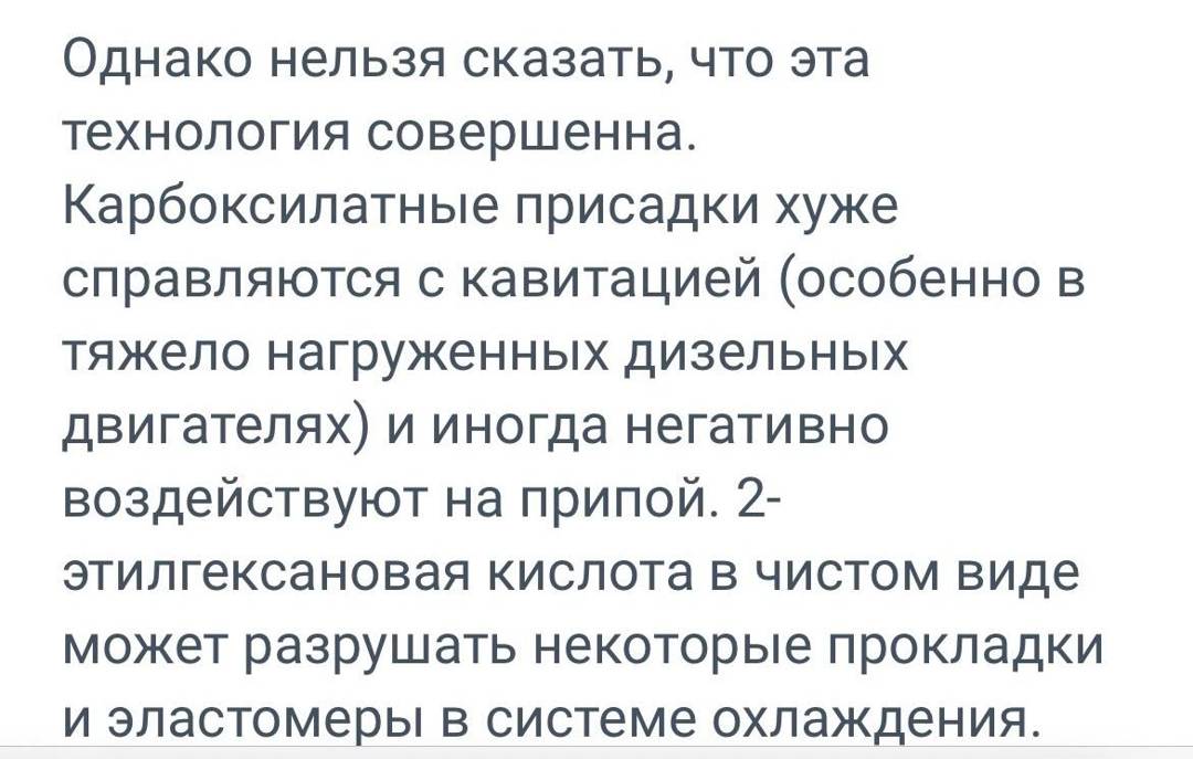

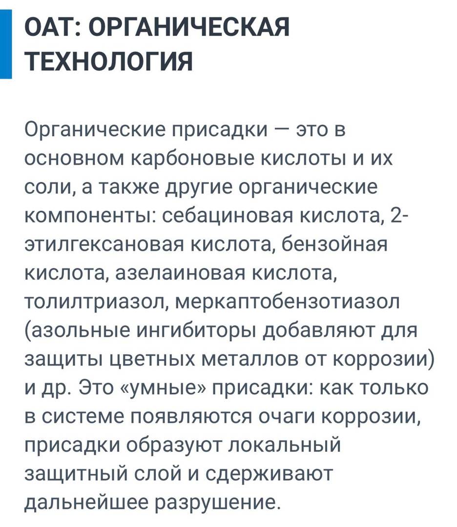

Евгений Вознесенский Понятно что не свернуться ,но например два разных антифриза мопар отличаются например агрессивностью к резиновым соединениям . Конечно сразу…
Отличие антифриза только в присадках: присадки дают незамерзания при очень низких температурах, и не выкипание при очень высоких. Цвет это краситель. Не агрессивность к резиновым изделиям, она одинакова во всех приличный автомобилях, не говорю, что в додж тосол нужно заливать. Все хорошие жидкости примерно одинаковые по составу.
ЕВ Евгений Вознесенский 18 ноября 2024, 14:58
Alexаnder Nivin Отличие антифриза только в присадках: присадки дают незамерзания при очень низких температурах, и не выкипание при очень высоких. Цвет это к…
Если мы говорим про мопар то это две разных технологии НОАТ и ОАТ , одна органическая другая комбинированная , они отличаются по своим свойства ,общее у них то что они оба не замерзают
