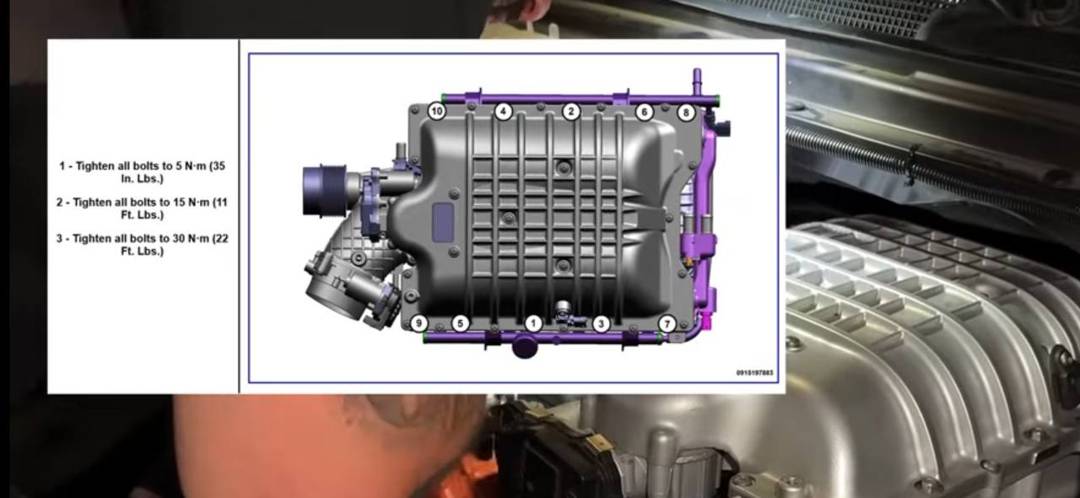

Все самостоятельно. Там нужно из оборудования:
1. Пресс для выпрессовки и запрессовки подшипников
2. Динамометрический ключ
На спор за день сниму, переберу и поставлю на место.
Из запчастей:
1. Набор подшипников, сальников. В нем же масло.
1 700$
2. Набор прокладок компрессора
137$
За что там 600к + я не понимаю

Это подробное виде. Практически все нюансы и моменты затяжки в этом видео

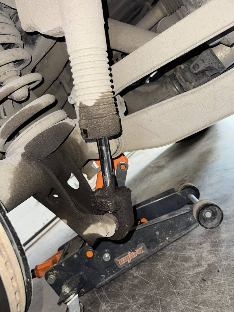

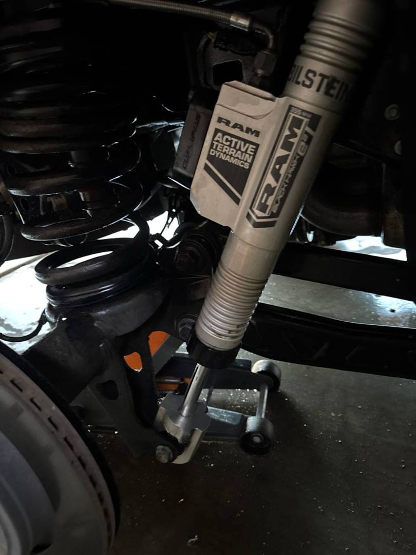

Добрый день , сегодня менял колеса на лето и увидел такую проблему . Потек задний правый амортизатор . Есть у кого то опыт ремонта ?
ВА Виталий Александрович 24 марта 2026, 17:46
Но насколько мне известно, рем комплектов нет.
РР Роман Роман 24 марта 2026, 17:47
Предложили поставить другую подвеска за 1,5 млн
РР Роман Роман 24 марта 2026, 17:50
По мне так дороговатая цена за обосавшийся аморт
РР Роман Роман 24 марта 2026, 17:57
И альтернативу тоже не предложил , за адекватные деньги
РР Роман Роман 24 марта 2026, 17:58
Пока не до конца переварил из предложение
