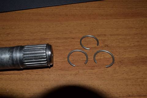

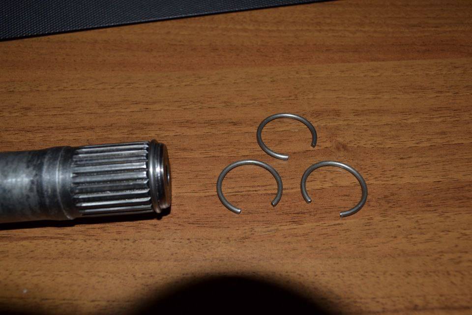

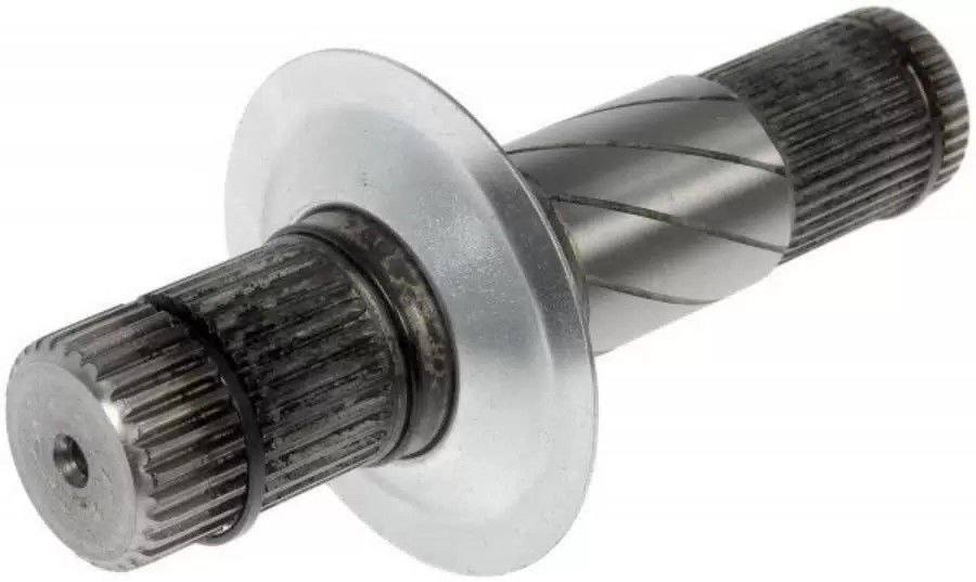

Конец вала срезает потому, что стопор стачивается, граната соскальзывает и весь момент ложится на край, который прослаблен проточкой
Нужно регулярно осматривать привода, точнее, внутренние гранаты. И менять стопор
И не будет такой проблемы
Этот стопор продаётся отдельно?
Конечно

Пробег 25 тыс. И как осматривать и менять стопора?
На асфальте такого явно не случится ;)
Ага, каждые 5 тыс, с заменой масла 😂😂😂
Да хоть каждый день 😁
Как там этот стопор сточится? Он в смазке
Там нет никакой смазки
Стачивается он легко и непринужденно
Он же внутри гранаты
Изучайте матчасть
Как вы это провеять будете, тем более регулярно? 😁
Просто качать гранату
Так вы про промвал, а я про привод
Если ездит по шлицевой, значит ему конец
А причём тут привод ?
Да да, попробуй с него гранату сбить 🤣
