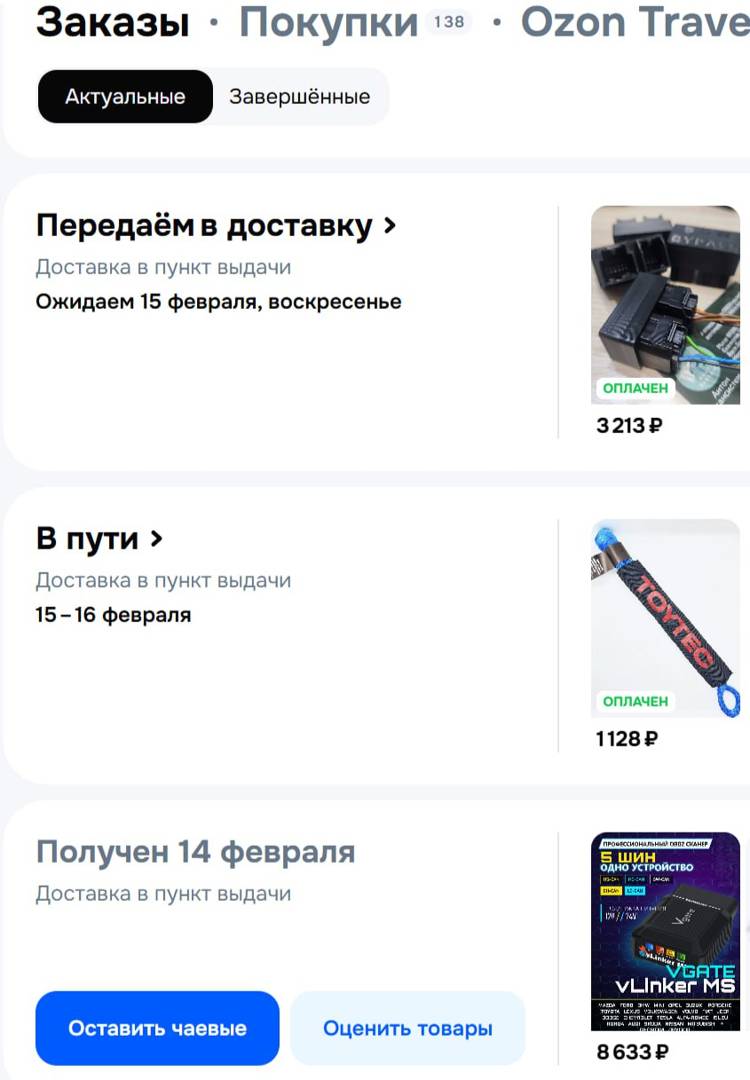

Подскажите по сканеру и удалению ошибки. Приобрел вот такой сканер Vgate vLinker MS OBD2 MFi + BLE сканер с поддержкой HS-CAN MS-CAN SW-CAN CH-CAN LS-CAN , некоторые программы не подключаются, некоторые подкл нормально. Считывают пару ошибок, но удалить не могут. Сканер не пробивает блокировку? нужно свг обходить, коробочкой или шнурком?
Dmitriy Я ни в коем случае не рекамендую, но есть у меня друг, который льет 92 в BMW X7 40i. Машину он купил в 22 году. Сейчас пробег у него 120к+. …
Ездит как пенс, если тапку вдавливать, клапана сгорели бы. Тут трхы некоторые 92 заправляют, а у меня на 95 клапана летом при 4500оборотах стучат, стараюсь вообще избегать 95го.
Sgw - security gateway
Блок что обламывает не заводской сканер от ряда функций
