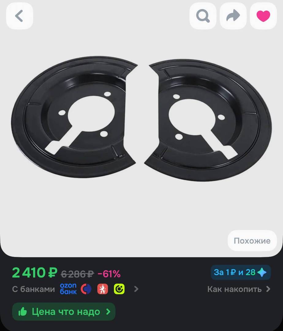

Увидел слово "тормозные" 🤭 в Питере не могу найти щитки задние, да, что там в Питере, в России!!! Это дефицит такой?

Кирилл Красовицкий Увидел слово "тормозные" 🤭 в Питере не могу найти щитки задние, да, что там в Питере, в России!!! Это дефицит такой?
Потому что они сгнивают за пару зим, они же алюминиевые. Выгнивабт посадочные места вокруг болтов. У меня так этот щиток провернуло и срезало датчик АБС. Вся приборка загорелась)))

Но если это такой дефицит, почему нельзя завести вагон этих щитков. Остальные железки есть, а этих нет.

А это не тоже самое или перед и зад одинаковые?

В каталоге вообще нет задних, только передние🤷🏼‍♂️

Dzmitryi Потому что они сгнивают за пару зим, они же алюминиевые. Выгнивабт посадочные места вокруг болтов. У меня так этот щиток провернуло и срезал…
Они из обычной железяки , а гниют от электрохимической коррозии в которую тут никто не верит тк стоят на алюминиевом кулаке
