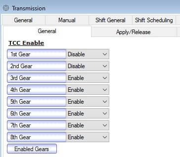

SА Sergey Акпп 22 июля 2026, 13:46
Ivan Ustylenko Вложение
И что дают эта картинка? В каком режиме был сделан скрин?
При слабые нагрузки блокировка может включиться сначала второй передачи, под сильный нагрузкой с третьей передачей. Не понимаю вашу логику.
IU Ivan Ustylenko 22 июля 2026, 14:29
Sergey Акпп И что дают эта картинка? В каком режиме был сделан скрин? При слабые нагрузки блокировка может включиться сначала второй передачи, под сил…
В смысле, в каком режиме? Это редактор калибровок. Мастер-переключатели разрешающие или запрещающие применение блокировки вообще.
IU Ivan Ustylenko 22 июля 2026, 14:30
При настройках на скрине, на второй передаче не включится никогда. Можно сделать так что до шестой будет аналогично, если есть в том неоходимость.
IU Ivan Ustylenko 22 июля 2026, 14:31
тогда блокировка будет задействоваться только на 7 и 8
IU Ivan Ustylenko 22 июля 2026, 14:32
в стоке разрешение на ее задействование есть с 1 по 8 передачи
